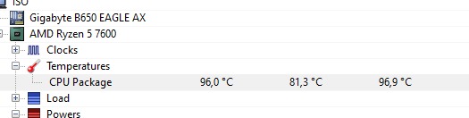

Tôi thấy nhiệt độ của Ryzen 5 7600 tăng cao khủng khiếp như bạn có thể thấy trong hình
Đây là bản dựng hoàn toàn mới, nó đạt tới 95 độ C khi chơi Baldur Gate 3 ở chế độ Cao (GPU 3060ti)
Tôi cũng đã thử trên một trò chơi ít đòi hỏi hơn (Guild Wars 2) và nó đạt tới 91 độ C
Những nhiệt độ đó có bình thường không? Bây giờ nó đang ở chế độ không tải là 65 độ C
Bộ tản nhiệt là bộ tản nhiệt tiêu chuẩn, nhiệt độ phòng của tôi cũng hơi cao (35 độ C), PC có luồng không khí thích hợp (Ít nhất thì tôi nghĩ vậy, bo mạch chủ ở mức 45 độ C và GPU ở mức 58 độ C khi không tải)
Tôi đã kiểm tra bộ tản nhiệt, vệ sinh và bôi keo mới nhưng không có gì thay đổi.
Bạn có gợi ý nào không? Có thể một số bộ phận bị lỗi không? Có thể là tôi đã cài đặt CPU không đúng cách (điều này có thể xảy ra không?) Tôi thực sự không biết phải làm gì...

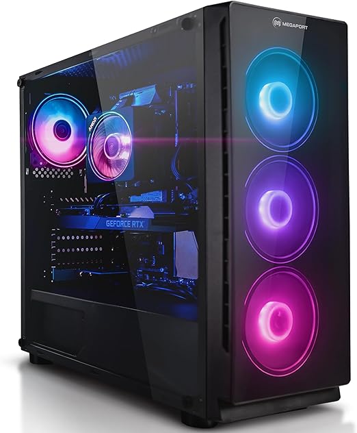

Vấn đề là thế này:
Từ một bản dựng sẵn cũ mà tôi có
Bộ làm mát CPU: "Không... thở được..."
Quạt hút không khí theo hình nón ở phía trước chúng, vậy phía trước bộ làm mát Wraith có gì? Tấm kính rắn.
Quạt vỏ máy phía trước không có tác dụng gì nhiều đối với Wraith, đơn giản vì chúng không nằm ở phía trước vỏ máy - ngoài ra, lượng khí hút vào của chúng cũng bị cản trở bởi kính rắn.
Hầu hết các bộ tản nhiệt GPU đều thải nhiệt thải trực tiếp vào bộ tản nhiệt Wraith.
Kính cách nhiệt, do đó giúp giữ lại một ít nhiệt bên trong vỏ máy.
Chỉ tháo tấm ốp bên và kiểm tra lại nhiệt độ hoạt động của CPU.
Quạt hút không khí theo hình nón ở phía trước chúng, vậy phía trước bộ làm mát Wraith có gì? Một tấm kính rắn.
Quạt vỏ máy phía trước không có tác dụng gì nhiều đối với Wraith, đơn giản vì chúng không nằm ở phía trước - ngoài ra, lượng khí nạp vào của chúng bị cản trở bởi kính rắn.
Chỉ tháo tấm kính bên và kiểm tra lại nhiệt độ hoạt động của CPU.
Tôi nhận được kết quả tốt hơn mà không cần tấm kính:
61°C khi không tải (-4° C) và 80°C khi chơi (-10/15°C)
Tôi có nên thay vỏ máy không? Hay thay bộ tản nhiệt mới?
Tôi nhận được kết quả tốt hơn khi không có tấm kính:
Tôi có nên thay vỏ máy không? Hay mua một bộ làm mát mới?
Đó là một thay đổi khá đáng kể khi chơi.
Giải pháp
A)Mua một vỏ máy mới. Ví dụ, Fractal Design North, biến thể có tấm lưới bên hông hoặc vỏ máy có thiết kế tương tự. Vỏ máy phải phù hợp với sở thích của bạn, trước hết và quan trọng nhất.
Nếu bạn muốn sáng tạo một chút, hãy tự làm một tấm lưới bên hông để thay thế tấm lưới hiện tại.
C)Tản nhiệt khí tháp. Chuyển động không khí từ trước ra sau. Thậm chí có thể hút một ít không khí từ nóc vỏ máy, miễn là quạt vỏ máy ở nóc không làm nhiễu luồng không khí mà bộ làm mát đang cố hút vào.
D)AIO. Tôi nghi ngờ rằng cái này sẽ tốt hơn nhiều so với tình hình hiện tại, không có gì khác ngoài việc cố gắng dùng vũ lực để hạ nhiệt độ thấp hơn bằng cách đổ thêm chất lỏng vào nó. Và điều đó chỉ đi xa đến vậy, vì bất kỳ AIO hoặc bộ làm mát không khí nào cũng cần một lượng không khí thích hợp để thực hiện đúng chức năng của chúng.
