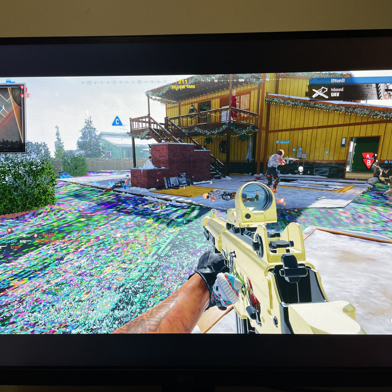

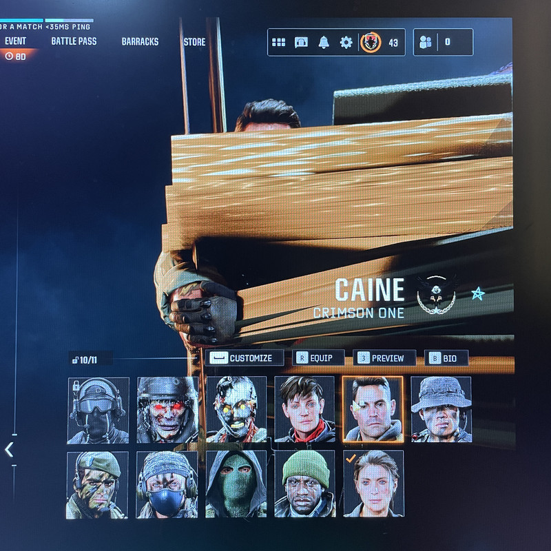

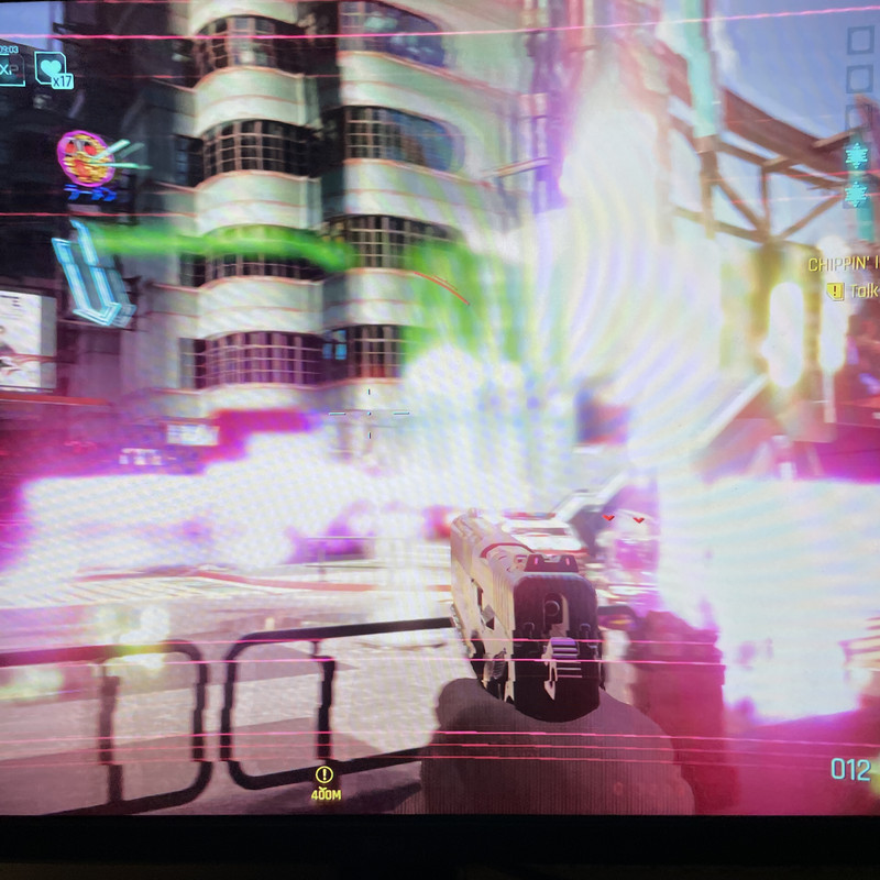

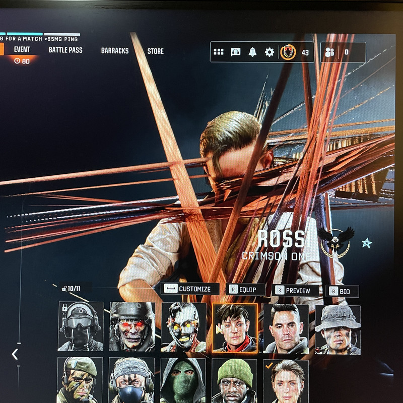

Gần đây tôi nhận thấy nhiều loại lỗi đồ họa khác nhau trong một số trò chơi. Chúng bao gồm từ các mô hình bị kéo căng được thấy trong hình ảnh 1 và 2, đến các ô vuông nhỏ bị vỡ rải rác trên màn hình, đến các vết nhòe/ánh sáng trên màn hình khi di chuyển chuột được thấy trong hình ảnh 3.
Tôi nghi ngờ đó là GPU VRAM bị hỏng nhưng muốn xác nhận xem đây có phải là trường hợp không vì các bộ phận vẫn được bảo hành nên có thể tìm cách thay thế.

Lỗi không liên tục và một số phiên chơi game tôi không thấy lỗi, khi lỗi xảy ra, tôi thường có thể khắc phục lỗi bằng cách thay đổi cài đặt đồ họa, thoát tab và trong vài lần

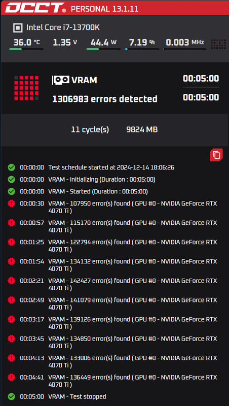

Tôi đã chạy trình kiểm tra bộ nhớ GPU và GPU báo hàng trăm lỗi ngay khi chạy thử nghiệm, sau đó tôi thử lại với đồ họa tích hợp và không có lỗi nào.

Để thử và loại trừ CPU, tôi đã khởi động Black Ops 6 bằng đồ họa tích hợp và ngay lập tức nhìn thấy những kết cấu đầy màu sắc trông thật điên rồ này
Tôi đã chạy một số thử nghiệm VRAM với OCCT và cài đặt mặc định là 80% VRAM đã báo lỗi. Sau một số lần thử và sai, tôi đã giảm % xuống cho đến khi đạt khoảng 60% và không còn lỗi nữa. Điều này có nghĩa là một số VRAM bị lỗi và không được sử dụng khi chỉ sử dụng 60% hoặc ít hơn nên không có lỗi hay có điều gì khác đang xảy ra?

Bài kiểm tra đó dành cho GPU chuyên dụng, thông tin CPU ở trên cùng chỉ là số liệu thống kê trực tiếp và không phải là một phần của bài kiểm tra.
Đây có phải là ảnh chụp màn hình IGPU bị hỏng không? Hay GPU?
Nếu bạn gặp lỗi với cả hai thì đó là lỗi bộ nhớ chính hoặc tệp trò chơi.
Rất hiếm khi IGPU và GPU hiển thị lỗi hoặc cả hai đều hỏng cùng lúc.
Nếu bạn gặp lỗi với cả hai thì đó là lỗi của bộ nhớ chính hoặc tệp trò chơi.
Đó là khi sử dụng IGPU được cắm trực tiếp vào mobo để giám sát. CPU và memtest đều vượt qua nên thật kỳ lạ khi có hiện tượng như vậy. Sử dụng IGPU trên một tựa game mới như vậy là không đáp ứng được các yêu cầu tối thiểu nên có lẽ chỉ do nguyên nhân gây ra hiện tượng bất thường như vậy
