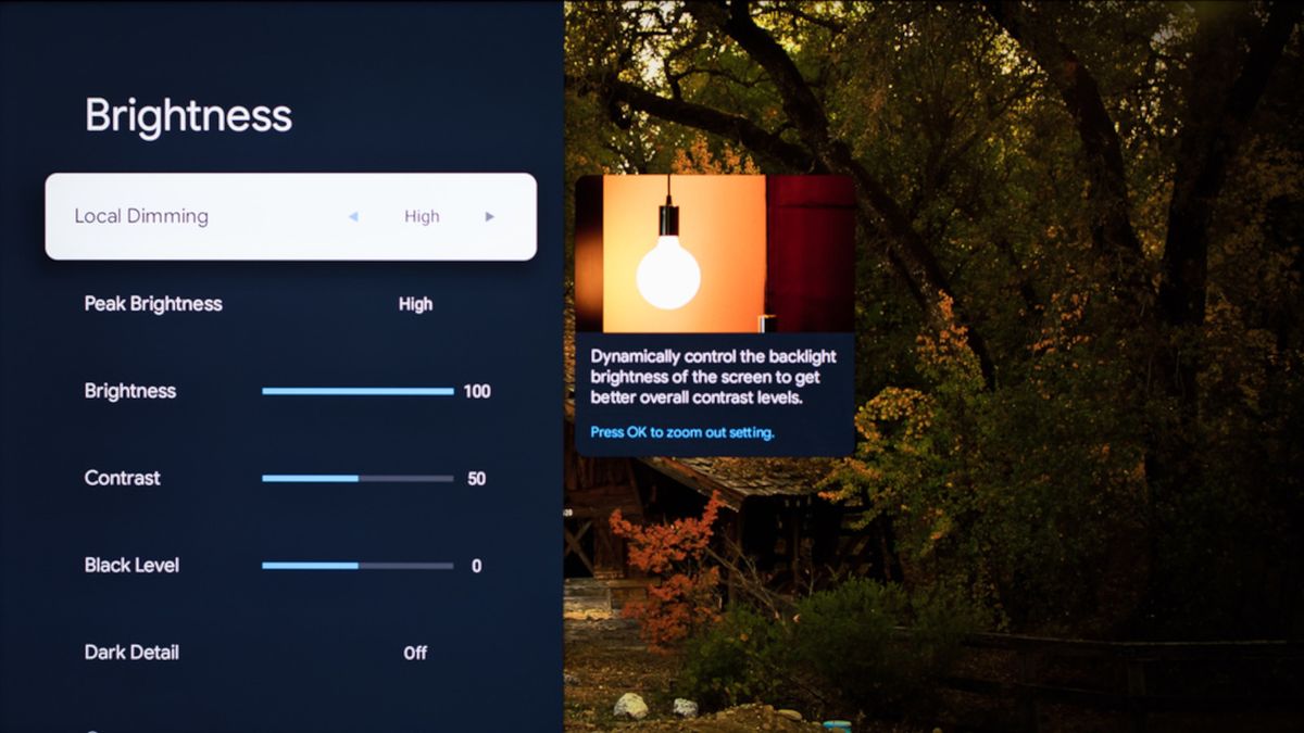

3. Điều chỉnh cài đặt Làm mờ cục bộ và Độ sáng cực đại
Nếu bạn mua một chiếc TV Hisense tầm trung hoặc cao cấp — như chiếc Hisense U8QG hoàn toàn mới — thì bạn đang sở hữu một chiếc TV có công suất cực lớn. Để tận dụng tối đa màn hình, bạn nên điều chỉnh một vài cài đặt trong menu phụ Độ sáng (được lưu trong Độ sáng).
Tùy thuộc vào kiểu máy của bạn, rất có thể bạn sẽ có một cài đặt trong tầm tay có tên là Làm mờ cục bộ. Tôi khuyên bạn nên đặt cài đặt này thành Cao vì nó sẽ tận dụng tối đa khả năng kiểm soát đèn nền của TV Hisense và cải thiện độ tương phản.
Độ sáng cực đại khá dễ hiểu, nhưng việc bạn có đặt thành Cao hay không hoàn toàn tùy thuộc vào bạn. Một số TV Hisense — như U8QG đã đề cập ở trên — nằm trong số những TV sáng nhất mà bạn có thể mua hiện nay. Nếu bạn muốn tận dụng tối đa tấm nền mạnh mẽ của TV (hoặc nếu bạn đang ở trong một căn phòng đặc biệt sáng), tôi khuyên bạn nên đặt Độ sáng cực đại thành Cao.
Hisense Tivi Mini-LED U8QG 55 inch: là 1.499 đô la hiện có giá 899 đô la tại Best Buy
Hisense U8QG hoàn toàn mới là một trong những chiếc TV sáng nhất mà chúng tôi đã thử nghiệm trong năm nay và phiên bản 55 inch hiện đang được giảm giá mạnh. Đây là một trong những chiếc TV hàng đầu của Hisense năm 2025 và tôi thực sự khuyên bạn nên xem qua nếu bạn muốn tiết kiệm tiền cho một chiếc TV Mini-LED hiệu suất cao.
Nếu quá sáng, hãy thử giảm xuống mức Trung bình và xem mắt bạn điều chỉnh như thế nào. Bạn có thể thấy rằng hình ảnh của TV phù hợp hơn với môi trường xem của bạn khi chỉnh Độ sáng đỉnh.

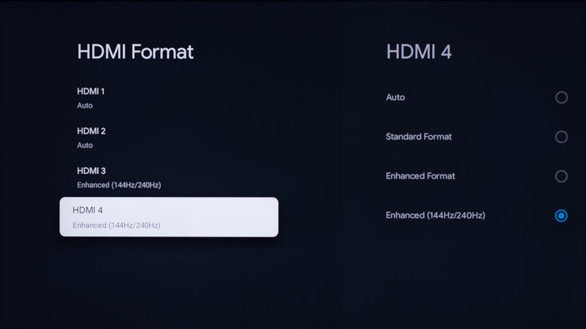

4. Đặt đầu vào HDMI của bạn ở định dạng Nâng cao nếu cần
Bạn đang có kế hoạch chơi game bằng máy chơi game thế hệ hiện tại như Xbox Series X hoặc PlayStation 5 Pro? Hãy dành chút thời gian để đảm bảo rằng các đầu vào mà chúng được kết nối được đặt ở định dạng tốt nhất có thể.
Từ danh sách cài đặt đầy đủ của Hisense (nằm trong Tất cả cài đặt), hãy vào Kênh & Đầu vào phụ và chọn danh sách đầu vào. Từ đây, hãy đảm bảo rằng đầu vào tương ứng của thiết bị được đặt thành Định dạng nâng cao thay vì Định dạng chuẩn. Điều này sẽ đảm bảo rằng TV của bạn tận dụng tối đa chức năng của thiết bị đó.
