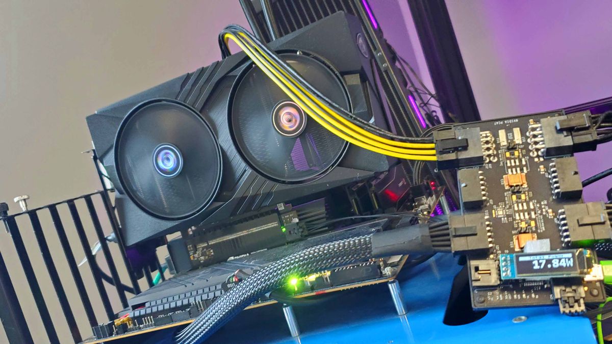

Nếu bạn vừa mua card RTX 50-series và gặp phải màn hình đen khi khởi động lại hệ thống, Nvidia đã tung ra Công cụ cập nhật chương trình cơ sở GPU UEFI có thể khắc phục sự cố. Mặc dù công ty chỉ quảng cáo công cụ này cho card RTX 5060 và RTX 5060 Ti, nhưng có vẻ như công cụ này tương thích với các GPU RTX 50-series khác. Mặc dù tôi sẽ hoãn cập nhật trừ khi bạn gặp sự cố màn hình đen.
Nvidia nói: "Để đảm bảo khả năng tương thích với một số bo mạch chủ nhất định, có thể cần phải cập nhật chương trình cơ sở GPU NVIDIA. Nếu không có bản cập nhật, các card GeForce RTX 5060 series [5060 Ti và RTX 5060] trong một số bo mạch chủ có thể gặp phải màn hình trống khi khởi động lại. Bản cập nhật này chỉ nên được áp dụng nếu màn hình trống xảy ra khi khởi động lại."
Mặc dù Nvidia chỉ nói về RTX 5060 và RTX 5060 Ti, một đại diện hỗ trợ của Nvidia đã nói với một diễn đàn người dùng rằng nó sẽ hỗ trợ tất cả các card RTX 50-series và nó "dành cho tất cả các nhà cung cấp". Đại diện của Nvidia cũng nói rằng "cập nhật thì tốt hơn" so với việc không cập nhật. Người dùng diễn đàn cho biết họ đã sử dụng nó trên RTX 5080 của mình và cho đến nay vẫn chưa gặp vấn đề gì.
Nhân viên hỗ trợ của Nvidia giải thích rằng bản cập nhật chương trình cơ sở này không cải thiện độ ổn định, hiệu suất hoặc nhiệt độ chung vì nó chỉ được thiết kế để giải quyết các sự cố màn hình đen do một số vấn đề tương thích với bo mạch chủ gây ra. Rõ ràng là, trong phạm vi mà nó giải quyết được những vấn đề đó thì tính ổn định sẽ được cải thiện (không có màn hình đen khi khởi động lại chắc chắn có vẻ là một cải tiến lớn về tính ổn định), nhưng đó có vẻ là lợi ích thực sự duy nhất của bản cập nhật chương trình cơ sở này.
Với điều đó, và mặc dù nhân viên hỗ trợ nói rằng "tốt hơn" nên cập nhật chương trình cơ sở, cá nhân tôi sẽ không bận tâm đến việc cài đặt nó trừ khi tôi gặp sự cố. Thực sự thì các bản cập nhật chương trình cơ sở đang loay hoay ở mức thấp nhất mà bạn có thể, trừ khi bạn lấy tua vít ra, và có rủi ro nếu có điều gì đó không ổn. Vì có vẻ như không có lợi ích nào cho những người không gặp phải sự cố màn hình đen nên tôi sẽ bỏ qua trừ khi bắt buộc.
Tôi phải nói rằng cũng không quá ngạc nhiên khi Nvidia cho biết RTX 5060 và RTX 5060 Ti đang gặp phải những sự cố này—ít nhất thì trường hợp đầu tiên không đáng ngạc nhiên. Nvidia thậm chí còn không có trình điều khiển phù hợp cho chúng tôi tại PC Gamer, cũng như nhiều nhà đánh giá khác, cho đến ngày ra mắt. (Đó là niềm vui đối với chỉ huy phần cứng của chúng tôi, Dave, khi giải quyết vấn đề này.)
Nói như vậy, GPU RTX 50-series cao cấp cũng không tránh khỏi các vấn đề có thể giải quyết được bằng bản cập nhật trình điều khiển. Và không chỉ vấn đề về độ ổn định, mà còn cả vấn đề về hiệu suất. Bản cập nhật trình điều khiển gần đây của Nvidia giúp tăng hiệu suất cho một số GPU máy tính xách tay RTX 5080 và RTX 5090 hiện lên trong đầu tôi.
Cuối cùng, việc có cài đặt bản cập nhật chương trình cơ sở để có thêm khả năng tương thích với bo mạch chủ hay không là tùy thuộc vào từng cá nhân. Nếu bạn gặp màn hình đen khi khởi động lại với RTX 5060 hoặc RTX 5060 Ti—hoặc card RTX 50-series cao cấp hơn, tôi cho là vậy—tôi không nghi ngờ gì nữa câu trả lời sẽ là 'có'.
Để tải xuống, hãy truy cập Trang hỗ trợ liên quan của Nvidia và nhấp vào liên kết tải xuống, sau đó chạy qua quy trình cập nhật ứng dụng.
