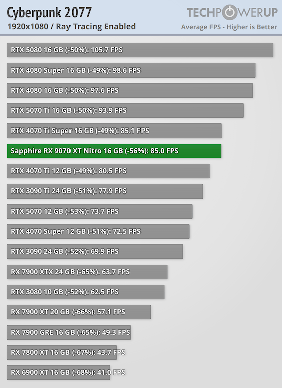

Hiện tại, tôi có thể mua được 9070 XT hoặc 5070 với mức giá tương đương (một mua trực tuyến, một mua tại địa phương). Tôi không thể quyết định giữa hai lựa chọn này. Tôi chơi game trên TV 55", 4k, 120hz, VRR nhưng cũng có màn hình 165hz 1080p (rất ít khi sử dụng). Thành thật mà nói, tôi thích TV hơn vì tôi không chơi FPS cạnh tranh nữa và ngồi cách xa khoảng 8 feet trên ghế dài của mình. Hai trò chơi tôi chơi nhiều nhất là Elder Scrolls Online (vâng vâng, không chuyên sâu) và Cyberpunk 2077. Tôi đã có hơn 600 giờ chơi CP2077 trên PS5 nhưng tôi vẫn muốn chơi, chỉ là hình ảnh đẹp hơn nhiều so với trên PS5. Tôi thực sự, thực sự thích chơi các trò chơi gần 100FPS hơn là 60FPS. Ray Tracing sẽ là một điểm cộng LỚN nhưng tôi có rất ít kinh nghiệm (ngoại trừ các video trên YouTube) với điều đó và không có gì với Path Tracing.
Về cơ bản, tôi không biết nên chi tiền ở đâu. Hệ thống của tôi sẽ được nâng cấp lên 9800x3d vào cuối năm nay nếu điều đó quan trọng. Tôi có thất vọng với khả năng tạo khung hình trên 5070 đạt 100-120 FPS ở 2k/4k với RT?
Tôi đoán là mình đang kẹt giữa Frame Gen và Raster phải không? Đến lúc này, tôi đã vắt óc suy nghĩ quá nhiều đến nỗi tôi chỉ đang tự làm mình bối rối đến mức trở nên ngớ ngẩn.
Liệu tôi có thất vọng khi máy 5070 đạt 100-120 FPS ở 2k/4k với RT không?
Bạn hãy cho tôi biết;
Cyberpunk 2077, 1440p với Ray Tracing;
Cyberpunk 2077, 4K với Ray Tracing;
Nguồn: https://www.tomshardware.com/pc-components/gpus/nvidia-geforce-rtx-5070-review-founders-edition/5
Ngay cả RTX 5090 cũng không đạt 100-120 FPS ở 4K với RT trong Cyberpunk 2077;
Nhưng nó có thể đạt ~100 FPS ở chế độ 1440p với RT trong Cyberpunk 2077;
Nguồn: https://www.tomshardware.com/pc-components/gpus/nvidia-geforce-rtx-5090-review/5
Vì vậy, hãy:
Giảm đáng kể FPS của bạn mục tiêu.
hoặc
Tăng đáng kể ngân sách của bạn để mua RTX 5090 + PSU 1,6 kW đi kèm.
Đừng bao giờ cân nhắc Frame Gen hoặc thậm chí là DLSS/Upscaling trong bất kỳ quyết định mua hàng nào của bạn. Nó không hoạt động chính xác mọi lúc và việc triển khai nó có chất lượng khác nhau trong các trò chơi khác nhau. Trong một số trò chơi, nó hoạt động tốt, trong những trò chơi khác, nó bị hỏng hoàn toàn đến mức không thể sử dụng được. Chỉ dựa trên raster để đưa ra quyết định và coi các tính năng khác là phần thưởng tuyệt vời khi chúng hoạt động.
Nếu trình điều khiển hoạt động thì 9070XT tốt hơn. 9070XT và 5070TI tốt hơn khi đặt cạnh nhau trong hầu hết các trò chơi.
Tuy nhiên, hiện tại rất khó để tìm được một card MSRP. Hầu hết đều là card AIB có giá quá cao. Hầu hết 5070TI ở đây đều có giá hơn 1k (sau thuế).
