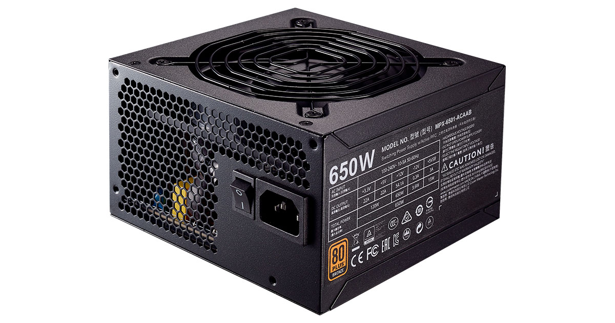

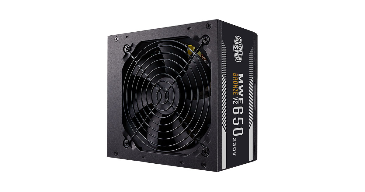

PSU là Cooler Master MWE 650 80+ Bronze.
Đây có phải là PSU của bạn không;
Cooler Master MWE Bronze 650 80 Bộ nguồn ATX được chứng nhận Plus Bronze
Dòng sản phẩm nguồn của Cooler Master có một dòng sản phẩm nguồn ổn định, chất lượng, đạt chuẩn 80 Plus Bronze. Dòng MWE Bronze nhỏ gọn và có nhiều đầu ra phù hợp với hầu hết các hệ thống. Ngoài các quy định về an toàn, MWE Bronze còn bao gồm chế độ bảo hành 3 năm của Cooler Master. Bên trong,...
www.coolermaster.com?
Nếu các nhãn dán phía sau card còn nguyên vẹn (bao gồm cả nhãn dán ghi rằng bảo hành sẽ không có hiệu lực nếu niêm phong bị hỏng) thì tốt nhất là bạn không nên tháo rời card. Vì bạn nói rằng card được bảo hành quốc tế, hãy liên hệ với MSI và xem bạn có thể RMA card hay không.
Nếu bạn không được bảo hành, bạn sẽ cần phải tháo rời card và sau đó kiểm tra xem mùi phát ra từ đâu và khu vực nào bị hỏng.
Tôi đã mở nhãn dán bảo hành nhưng không thể mở ốc vít vì tua vít phillips thông thường của tôi không thể mở được. Có thể là do chip GPU bị cháy? Tôi bật PC mà không có GPU, PC vẫn bật bình thường. Nhưng khi tôi lắp GPU vào, nó chỉ bật trong tích tắc rồi tắt. Sau đó, nhấn nút nguồn cũng vô ích.
Nếu các nhãn dán phía sau thẻ còn nguyên vẹn (bao gồm cả nhãn dán ghi rằng bảo hành sẽ không có hiệu lực nếu niêm phong bị hỏng) thì tốt nhất bạn không nên tháo rời thẻ. Vì bạn nói rằng bạn được bảo hành quốc tế, hãy liên hệ với MSI và xem bạn có thể RMA card hay không.
Nếu bạn không được bảo hành, bạn sẽ cần tháo rời card và sau đó kiểm tra xem mùi phát ra từ đâu và khu vực nào bị hỏng.
Cooler Master MWE Bronze 650 80 Plus Bronze Certified ATX PSU
Dòng sản phẩm nguồn của Cooler Master có dòng sản phẩm nguồn ổn định, chất lượng, đạt chuẩn 80 Plus Bronze. Dòng MWE Bronze nhỏ gọn và có nhiều đầu ra phù hợp với hầu hết các hệ thống. Ngoài các quy định về an toàn, MWE Bronze còn bao gồm chế độ bảo hành 3 năm của Cooler Master. Bên trong,...
MWE 650 Bronze - V2 230V
MWE Bronze V2 đạt chứng nhận 80 PLUS Bronze, đảm bảo hiệu suất trung bình là 88% ở mức tải thông thường. Thiết kế mạch DC-to-DC + LLC cho phép thiết bị chuyển đổi nguồn điện từ đường ray +12V đơn một cách đáng tin cậy, hiệu quả và an toàn để mang lại trải nghiệm người dùng tốt hơn. Nhiệt độ...
Cái này
