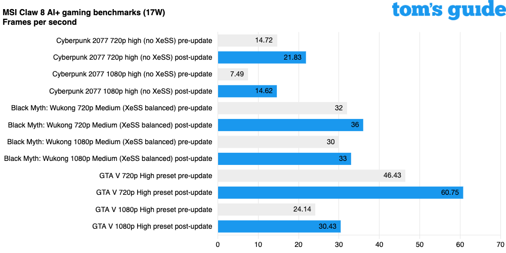

Vào cuối tháng 4, Intel đã tung ra bản cập nhật hiệu suất để cải thiện khả năng chơi game trên chip Lunar Lake 200V của hãng — đặc biệt nhắm vào Claw 8 AI+ và Claw 7 AI+. Nếu bạn chưa có, hãy truy cập trang web trình điều khiển của Intel và tải xuống phiên bản 32.0.101.6734 hoặc mới hơn.

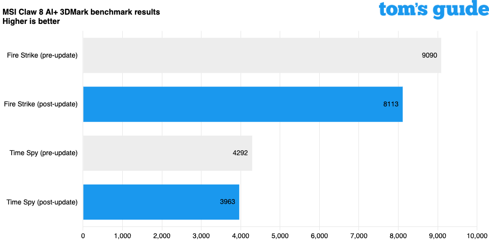

Điều thú vị nhất là tôi bắt đầu mọi việc này mà không cảm thấy tự tin cho lắm. Đó là vì điểm chuẩn 3DMark thực sự thấp hơn một chút so với trước khi cập nhật.
Tôi biết rằng điểm chuẩn 3DMark cơ bản không nhất thiết là số liệu chính xác nhất khi so sánh với hiệu suất thực tế trong trò chơi, nhưng đây vẫn là điểm chuẩn đồ họa. Điều này khiến tôi lo sợ rằng mọi thứ có thể thực sự đã đi sai hướng.
Điều này khiến tôi nghĩ rằng Intel đã âm thầm phân bổ lại một phần sức mạnh đó từ CPU sang GPU. 3DMark là một bài kiểm tra đồ họa, nhưng cũng có một thành phần CPU. Và kết quả cuối cùng là các điểm chuẩn trông yếu hơn tương đối, nhưng hiệu suất trò chơi được tăng lên đáng kể.

- "Nâng cao đáng kể" FPS trung bình — giúp trò chơi của bạn có cảm giác nhanh hơn.
- “Tốc độ khung hình được cải thiện” — bằng cách cải thiện mức thấp 1% (còn gọi là phần trăm thứ 99), điều này sẽ thu hẹp khoảng cách giữa FPS cao nhất có thể và mức thấp nhất để trò chơi của bạn cũng mượt mà hơn.

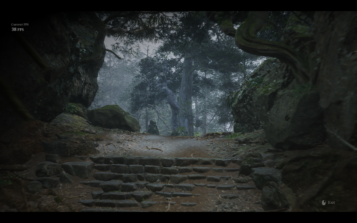

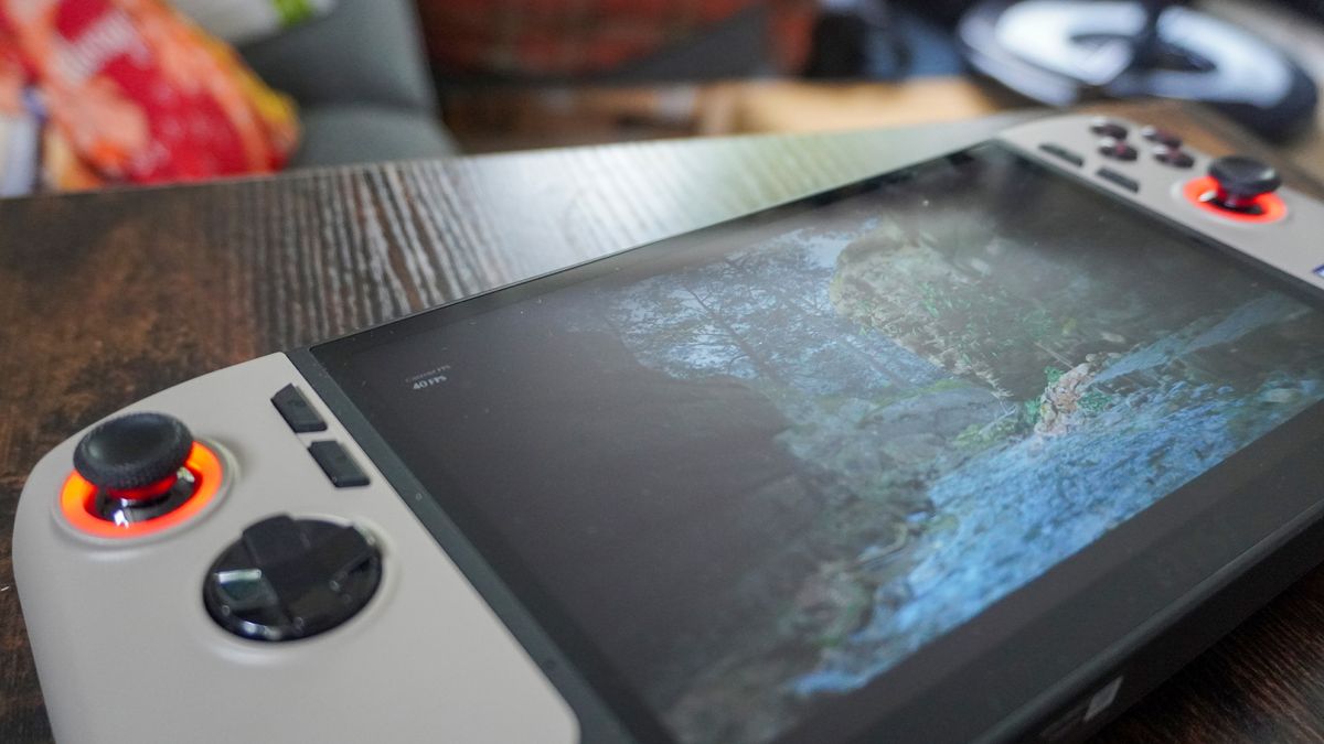

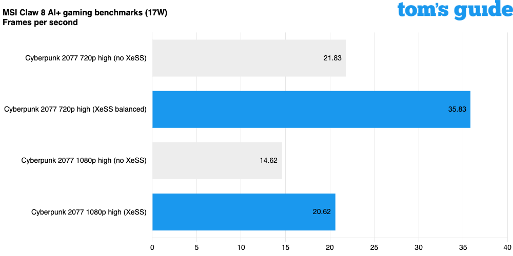

Nhưng sau đó tôi mở các trò chơi trên máy bay thường xuyên của mình và… ừm… sự khác biệt là rõ rệt!
Nhưng tất nhiên. Đây không thực sự là cách bạn chơi trên thiết bị cầm tay — bạn sử dụng bất kỳ kỹ thuật tạo khung hình và tỷ lệ độ phân giải nào có thể có được và sự khác biệt thu được là lớn.

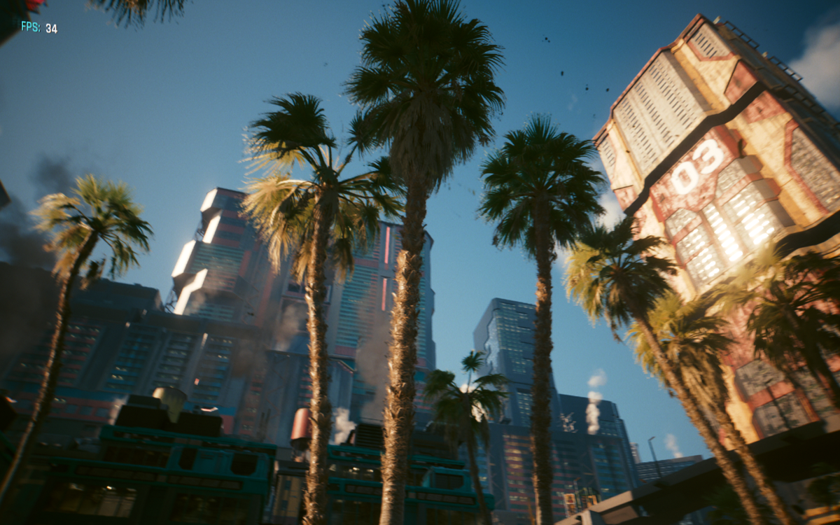

Cho dù tôi đang phóng xe qua Mexico với tốc độ hơn 200 MPH trong Forza Horizon 5 hay đi bộ qua Thành phố Đêm đông đúc trong Cyberpunk 2077, không hề có hiện tượng giật hình trong bất kỳ trò chơi nào trong số này. Tốc độ khung hình mượt mà ấn tượng đối với một thiết bị nhỏ như thế này với mức tiêu thụ điện năng thấp.

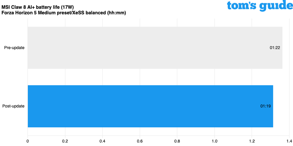

May mắn thay, chuyến bay của tôi có ổ cắm điện nên tôi có thể chơi game suốt thời gian bay. Nhưng tôi muốn kiểm tra pin, vì vậy tôi đã rút phích cắm và khởi động Forza Horizon 5.
Đây chính là bằng chứng mà tôi cần xem. Bạn sẽ tận dụng được nhiều hơn từ GPU đó trong khi vẫn duy trì được thời lượng pin gần như tương tự. Tất nhiên, bạn có thể giảm công suất xuống còn 8 watt để có được nhiều hơn nữa nếu bạn thử chơi một số trò chơi ít đòi hỏi hơn!
