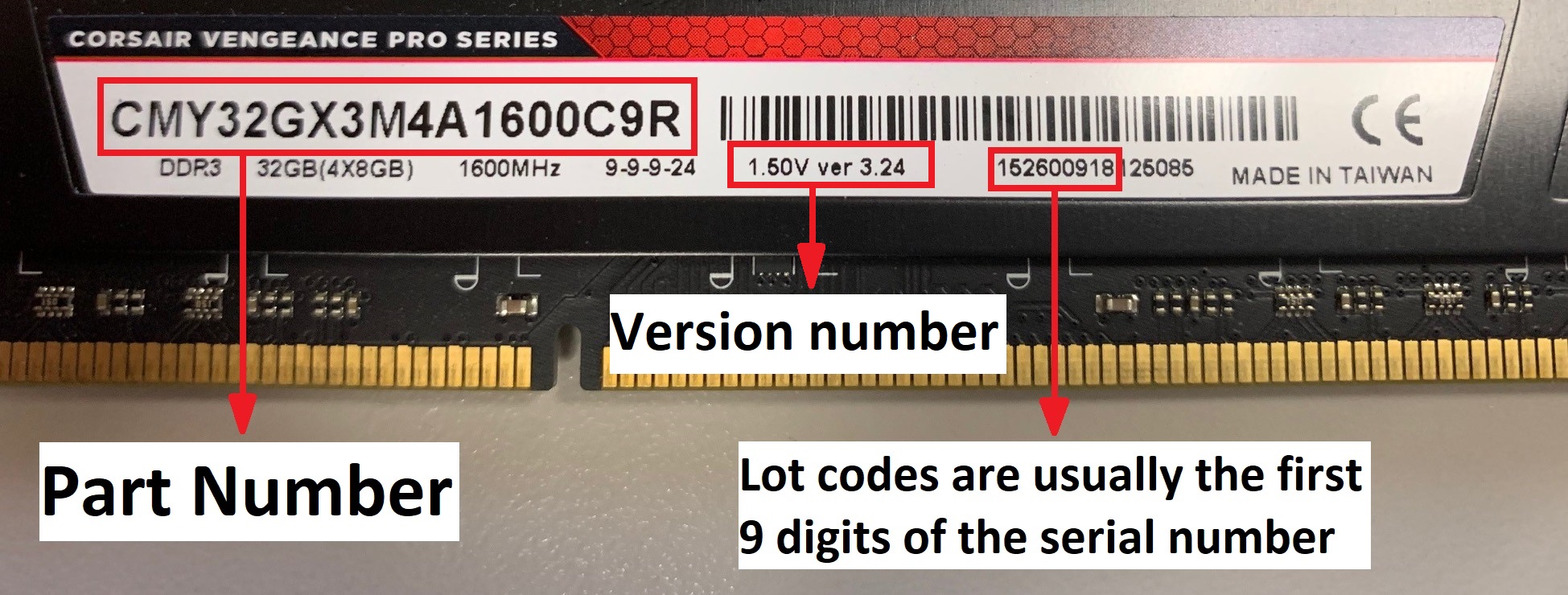

O và Corsair vengeance LPX 32gb
Số hiệu sản phẩm và số phiên bản chính xác là gì?
