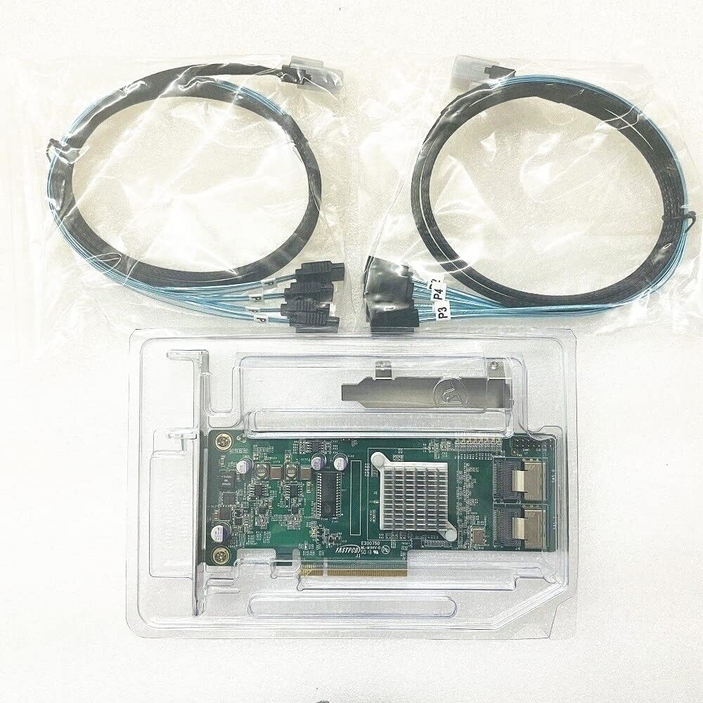

Đúng vậy. Một trong những hệ thống máy tính để bàn của tôi khởi động Windows Server 2008 R2 từ một ổ cứng IDE và TrueNAS Core từ một ổ cứng IDE khác. Vì một lý do nào đó, tôi không thể sử dụng bất kỳ ổ SATA nào trên cổng SATA của bo mạch chủ, vì vậy tôi đã chuyển sang IDE/PATA cũ hơn. Như thường lệ, có một bộ điều khiển LSI SAS cho mảng SATA được sử dụng với TrueNAS.Ngoài ra, sẽ tốt hơn nếu khởi động máy tính chạy Windows
