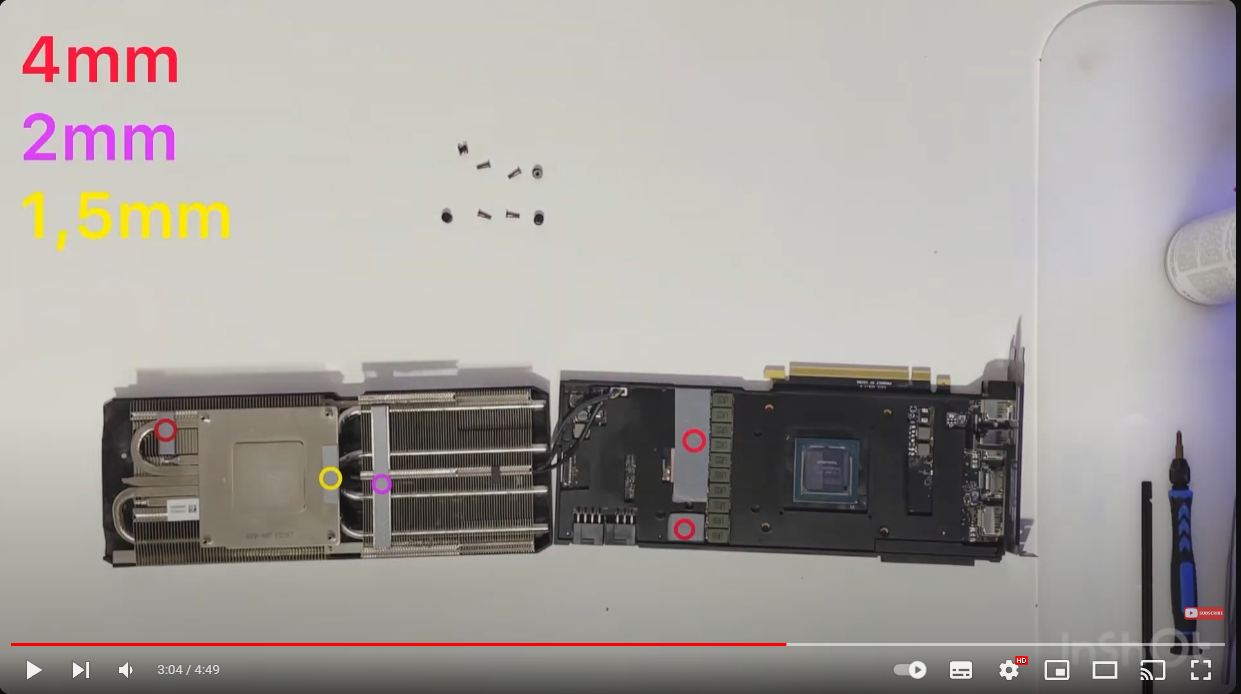

Đây là lần đầu tiên tôi thử thay miếng tản nhiệt nên câu hỏi của tôi là:
Miếng tản nhiệt có nên có cùng độ dày chính xác như hình ảnh bên dưới không?
Thật khó để tìm thấy tất cả các kích cỡ cho miếng tản nhiệt và tôi thậm chí không thể có được kích thước chính xác ở Đan Mạch?
Có được phép xếp chồng các miếng tản nhiệt với nhau không? đạt kích thước 2,50mm?

Miếng tản nhiệt 1
Miếng tản nhiệt 2
Các miếng đệm có phải có độ dày chính xác như hình ảnh bên dưới không?Có. Chúng có thể cao hơn về mặt chất lượng và khả năng tản nhiệt nhưng bạn cần đảm bảo các miếng đệm có cùng kích thước chính xác, nếu không, cụm làm mát cho card sẽ không hoạt động đúng cách.
Thật khó để tìm thấy tất cả các kích cỡ cho miếng đệm nhiệt và tôi thậm chí không thể tìm được kích thước chính xác ở Đan Mạch?

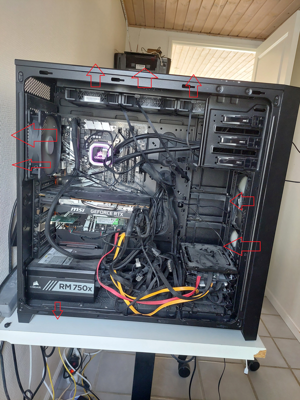

Tôi đã dán case của mình (Corsair Obsidian 750D - Full tower) để bạn có thể thấy luồng không khí. (xin lỗi, tôi biết dây cáp của tôi rất lộn xộn
Ngay cả khi tháo rời cạnh bên, GPU vẫn bị điều tiết.

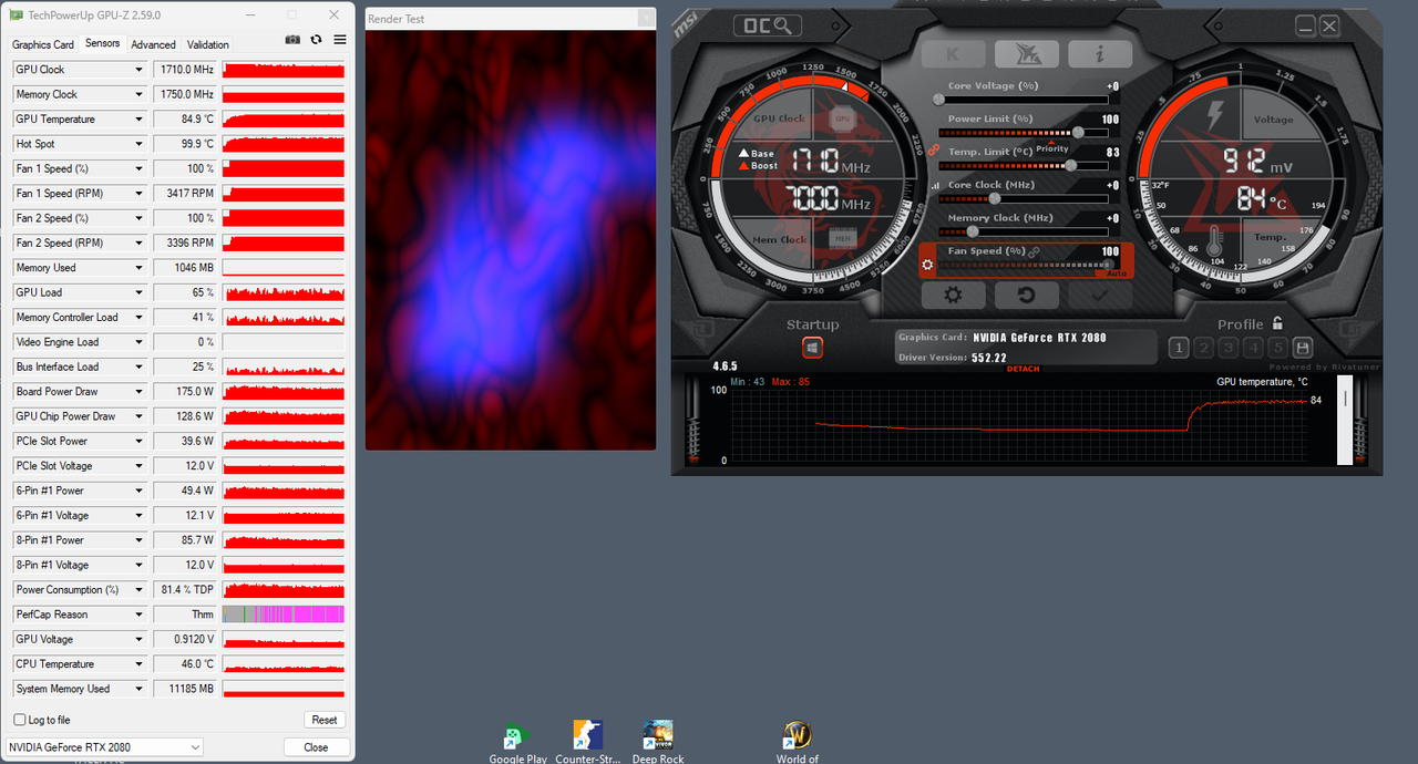

Tôi đã thực hiện "bài kiểm tra ứng suất" và chụp ảnh để bạn có thể xem khi nào nó hoạt động. Như bạn thấy, nó khiến tình trạng điều tiết xảy ra nhiều lần vì nhiệt.
Không nên có bất kỳ mối quan hệ nào giữa các miếng đệm ban đầu và nhiệt độ hoạt động của lõi GPU. Hoặc:
-Thiết lập luồng khí đang hoạt động chống lại bộ làm mát GPU.
Vây của card đó được định hướng khác với hầu hết các mẫu AIB khác. Điều đó ảnh hưởng đến hướng thoát khí. Thay vì hướng về bo mạch chủ + mặt bên của vỏ máy, thì mẫu này lại hướng về phía sau + mặt trước của vỏ máy, phần sau gây ra sự nhiễu loạn không cần thiết với bất kỳ thiết lập hút gió phía trước nào.
-Bộ làm mát GPU đã tích tụ khá nhiều bụi theo thời gian.
Một bức ảnh cho thấy PC và do đó là bộ làm mát GPU không được vệ sinh thường xuyên. Ngay cả khi sử dụng bộ lọc bụi, thỉnh thoảng bạn vẫn phải vào đó và lau sạch/thổi sạch.
- Lưu thông không khí xung quanh GPU không tốt lắm.
Có thể là do sự kết hợp của các điểm trước đó.
- Bộ tản nhiệt GPU ban đầu không có khả năng.
Các nhà cung cấp card có xu hướng làm tối thiểu với các sản phẩm cấp thấp nhất của họ, chỉ cung cấp bộ tản nhiệt vừa đủ và giới hạn công suất tối đa thấp hơn. Điều này có nghĩa là bạn có ít không gian để làm việc hơn - không nên để card bị quá nhiều bụi, hãy cố gắng tránh sử dụng vỏ máy ngột ngạt.

Hãy nhớ rằng lý tưởng nhất là luồng không khí chảy theo một hướng duy nhất hoặc càng thẳng càng tốt. Điều đó giúp tránh các vùng không khí tù đọng hoặc va chạm, có thể làm tăng nhiệt độ.
Đối với hầu hết các trường hợp ngoài kia, luồng không khí đó ở phía trước và ra phía sau + cong lên trên.
Hầu hết các GPU AIB đều thải nhiệt thải của chúng vào bên trong vỏ máy, nhưng ở hai bên, nơi một phần nhiệt được dẫn lên và ra phía sau + mái nhà. Bạn có thể biết hướng của luồng khí thải bằng hướng mà finstack hướng đến.
Mặc dù bạn có thiết lập thông thường ở phía trước, ra phía sau + mái nhà, một nửa bộ làm mát của Ventus thổi về phía trước của vỏ máy, gây ra va chạm giao thông (không khí). Không khí có thể bị ứ đọng và thổi ngược trở lại bộ làm mát... HOẶC, quạt vỏ máy phía trước đủ mạnh để ngăn không cho không khí thoát ra theo cách đó...
