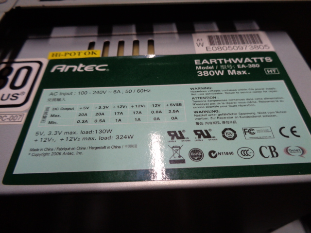

Earthwatts EA-380 PSU
PSU này bao nhiêu tuổi? Theo tính toán của tôi thì phải là 14 năm.
Sau đó, tôi rút phích cắm 24 chân ra khỏi MB và thực hiện cầu nối "kẹp giấy" giữa chân 15 và 16. Quạt PSU đã chạy. (PSU rất yên tĩnh, nên không có nhiều tiếng ồn).
Bài kiểm tra kẹp giấy bị lỗi, nó không cho bạn biết PSU có thể cung cấp bao nhiêu điện năng hiệu quả cho toàn bộ hệ thống và bạn cũng được yêu cầu tạo tải bằng thứ gì đó như ổ cứng HDD chết hoặc quạt (vì vậy tải tối thiểu có thể khởi động PSU).
PSU này bao nhiêu tuổi rồi? Theo phép tính của tôi thì nó phải 14 tuổi.
Đoán không sai. Tôi không tự chế tạo nó mà mua lại nó từ người khác cách đây khá lâu.
Bài kiểm tra kẹp giấy bị lỗi.
Bài kiểm tra bị lỗi cho tôi biết rằng PSU vẫn còn sử dụng được. Tôi mong đợi nó ít nhất sẽ khởi động quạt dù chỉ trong một tích tắc.

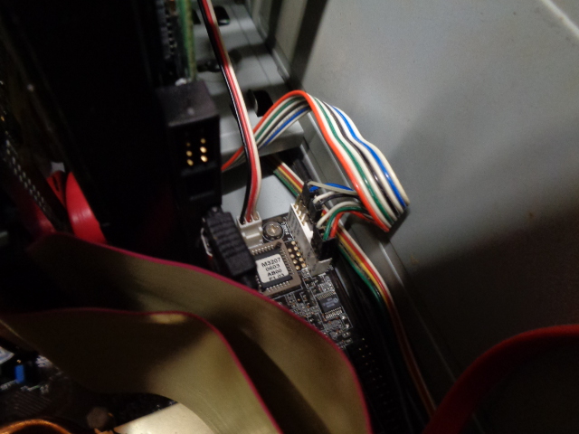

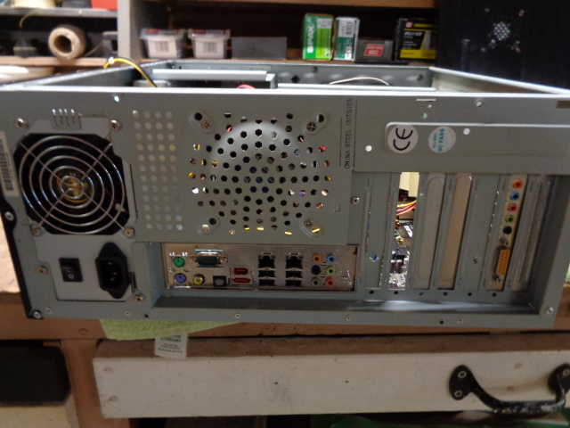

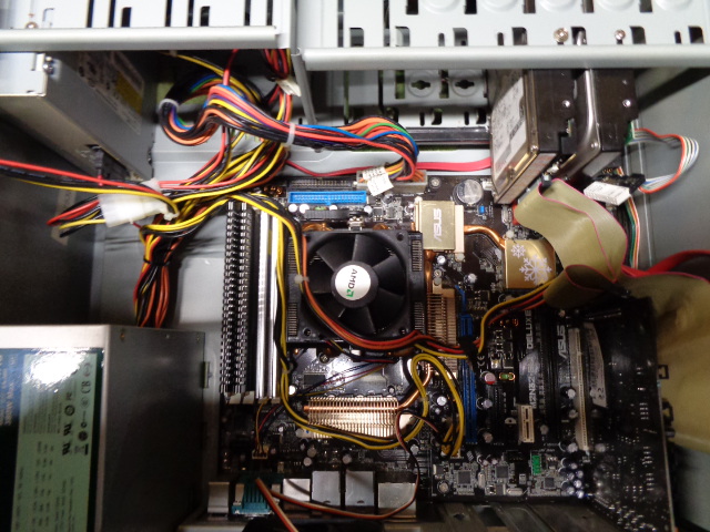

Dù sao thì tôi cũng đã chụp một số bức ảnh chất lượng kém.....
dsc00563-jpg.1550
dsc00565-jpg.1551
dsc00566-jpg.1552
dsc00562-jpg.1549
