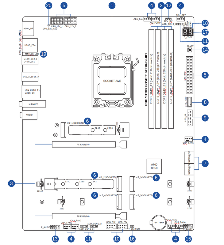

Tôi cho rằng tốc độ quạt không thể được phát hiện vì tôi đã kết nối bộ tản nhiệt AIO bằng cáp đầu cắm bộ điều khiển duy nhất với khe cắm bơm AIO trên bo mạch chủ, như vậy có ổn không hay tôi phải làm gì đó?
Kết nối bơm với đầu cắm AIO_pump.
Kết nối quạt từ bộ tản nhiệt với đầu cắm CPU_fan và CPU_opt.

Kết nối máy bơm với đầu cắm AIO_pump.

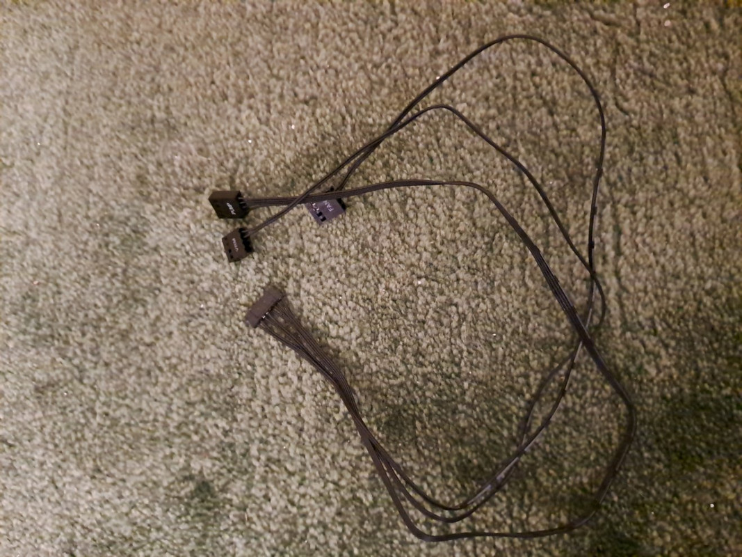

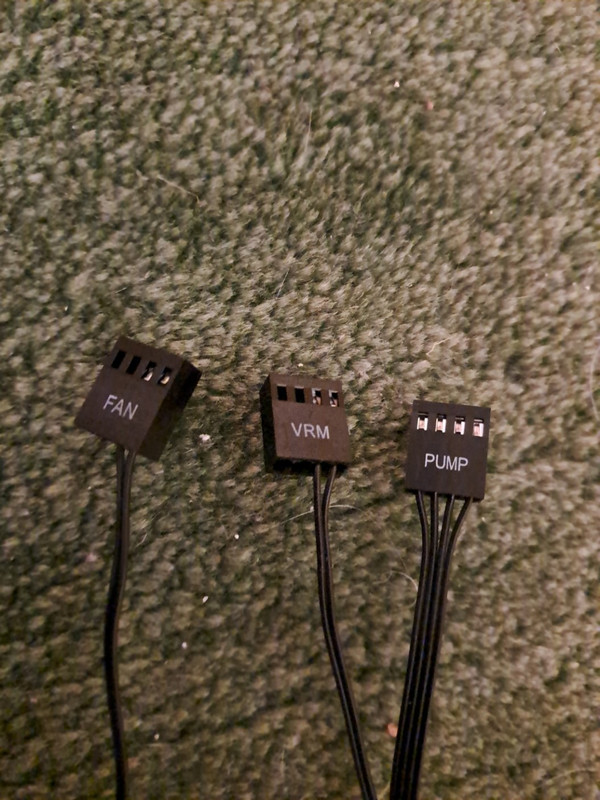

Hai dây cáp được cung cấp cùng với bộ tản nhiệt, một dây có một đầu cắm và một dây có nhiều đầu cắm.
Tôi không biết cắm nhiều đầu cắm vào đâu nên tôi đã cắm đầu cắm đơn.
Đây có phải là Vấn đề? Vấn đề được hiển thị trên màn hình có phải là vấn đề thực sự không?

Vậy quạt tản nhiệt với cpu_fun, máy bơm với máy bơm AIO và VRM với cpu_opt thì sao?
Vrm là gì?

Đây là cách cáp trông như thế này, ý bạn là vrm đi vào cpu_opt à?
Ngoài ra, không thể rút cáp tất cả trong một ra và gắn cáp này thay thế, không thể tiếp cận được nữa, cần phải tháo GPU ra và thử vận may của mình nhưng có vẻ như tôi sẽ phải tháo bơm tản nhiệt khỏi bo mạch, điều này thực sự rất khó khăn để có thể tiếp cận được.
Chết tiệt tôi...
Tôi nghĩ người này ở đây đã nói rằng các đầu nối AIO ổn?
