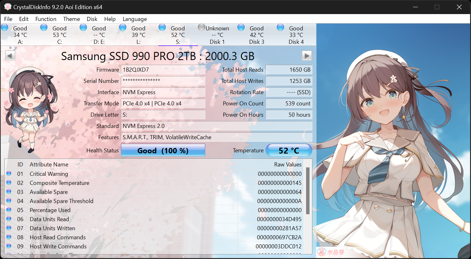

Đối với ổ đĩa PNY, hãy chạy Crystaldiskinfo, tải xuống từ các biểu tượng màu xanh tại đây:
CrystalDiskInfo
Giới thiệu về CrystalDiskInfo Phần mềm tiện ích HDD/SSD hỗ trợ một phần USB, Intel RAID và NVMe. Aoi Edition Standard Edition Shizuku Edition Kurei Kei Edition Tải xuống Yêu cầu hệ thống Hệ điều hành Windows XP/Vista/7/8/8.1/10/11Windows Server 2003/2008/2012/2016/2019/2022 Kiến trúc x86/x64/ARM64...crystalmark.infochỉ cần mở nó và chọn ổ đĩa, nó tự động thu thập kết quả. Có thể xem tất cả các ổ đĩa của bạn bằng cách sử dụng nó, chỉ hiển thị dữ liệu SMART -https://en.wikipedia.org/wiki/Self-Monitoring,_Analysis_and_Reporting_Technology
