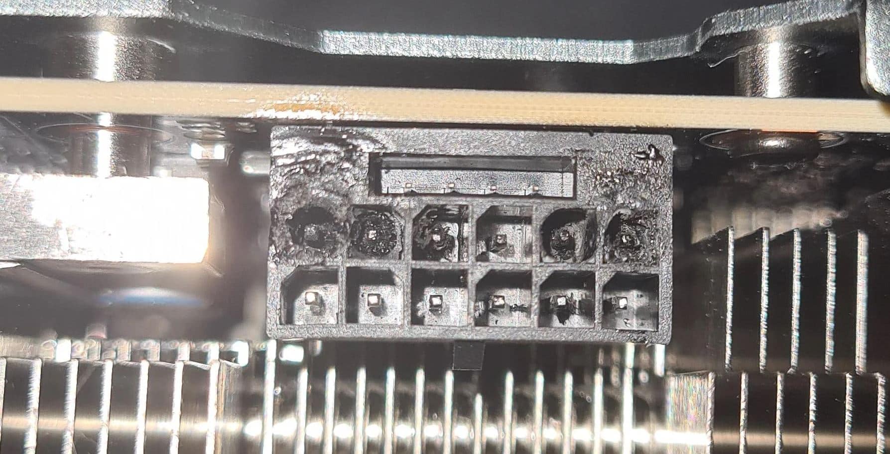

Cuối cùng, tôi cho rằng bạn đã nghe về câu chuyện quá nhiệt của đầu nối 12VHPWR trên một số GPU cao cấp chưa?
https://hwbusters.com/news/nvidia-investigates-the-melting-issue/
(Hy vọng) lỗi này đã được khắc phục bằng đầu nối 12V-2x6 được thiết kế mới, nhưng bạn nên kiểm tra kỹ sản phẩm mình đang mua.
https://www.extremetech.com/gaming/new-12-plus4-gpu-cable-runs-cool-even-when-not-fully-inserted
