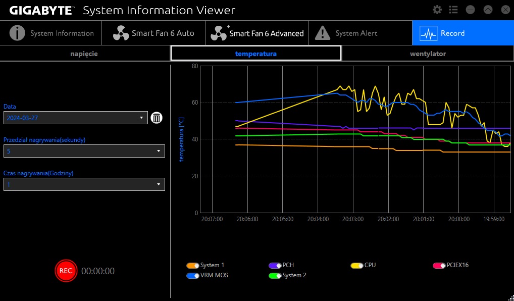

Tôi đã khởi chạy trình xem hệ thống từ Gigabyte để kiểm tra xem có vấn đề gì về nhiệt độ hoặc điện áp không:

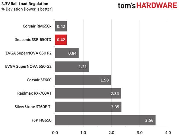

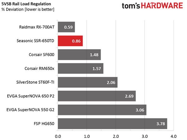

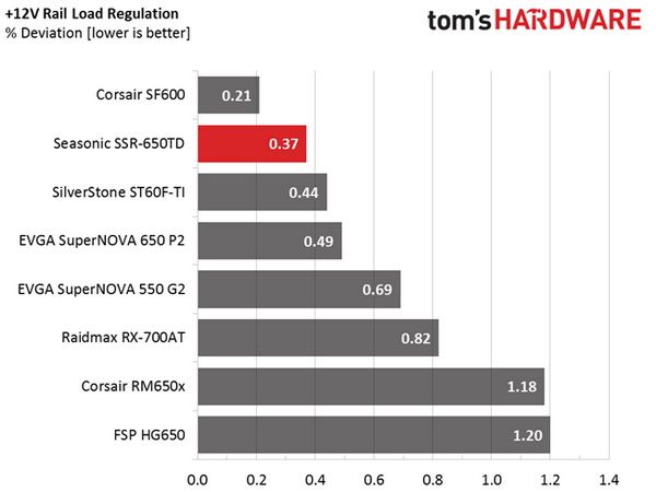

Tùy thuộc vào tải trên PSU, điện áp thay đổi. Điện áp thay đổi càng ít thì PSU càng phải tốt hơn. Ví dụ, Seasonic PRIME TX-650 [SSR-650TD] của tôi có mức điều chỉnh điện áp thần thoại:
Nguồn: https://www.tomshardware.com/reviews/seasonic-prime-titanium-650w-psu,4690-4.html
Có độ lệch dưới 0,9% trên tất cả các thanh ray, bất kể tải trên PSU. (Mặt khác, PSU của tôi là PSU 650W tốt nhất mà tiền có thể mua được vào năm 2016 và nó vẫn là một trong những PSU tốt nhất, nếu không muốn nói là tốt nhất, hiện có.)

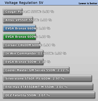

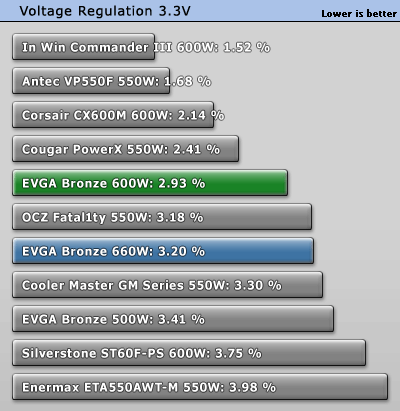

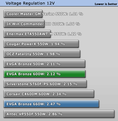

Để so sánh, đây là điều chỉnh điện áp của EVGA 600B (Hạng D), tốt hơn một chút so với EVGA W1 600 của bạn (Hạng D, mức độ ưu tiên thấp);
Nguồn:https://www.techpowerup.com/review/evga-600b/5.html
Thật là một sự tương phản rõ rệt. Trung bình EVGA 600B có độ lệch điều chỉnh điện áp ~3%. Quá nhiều. Ngoài ra, hãy nhớ rằng EVGA W1 của bạn thậm chí còn tệ hơn EVGA 600B này.
Điện áp càng ổn định và càng gần mục tiêu (+3,3V, +5V và +12V), thì các thành phần PC hoạt động càng tốt. Nếu điện áp thay đổi liên tục, nó sẽ khiến hoạt động của các thành phần PC không ổn định. Và nó phụ thuộc vào chính PSU, NẾU nó có thể cung cấp điện áp ổn định hay không (cụ thể là có bao nhiêu độ lệch về điện áp).
