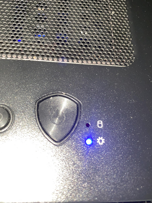

Đèn LED bên cạnh nút nguồn dùng để làm gì?
Thông thường, đó là đèn báo hoạt động của ổ cứng.
Kiểm tra lại các kết nối bảng điều khiển phía trước với bo mạch chủ.
Hỏng hóc sau một thời gian thường là do vấn đề về nhiệt.
Xem cấu hình tốc độ quạt trong bios của bạn có tăng lên bình thường không.

Đèn LED bên cạnh nút nguồn có tác dụng gì?
Xem cấu hình tốc độ quạt trong bios của bạn có tăng đúng không.
Để kiểm tra, hãy tháo nắp bên của vỏ máy ra và xem sự cố còn tiếp diễn không.
Đèn LED màu xanh này. Miễn là nó vẫn bật, máy tính sẽ không bật lại và cách duy nhất tôi tìm ra để tắt nó là tháo cáp nguồn PSU và đợi khoảng 10 giây.
