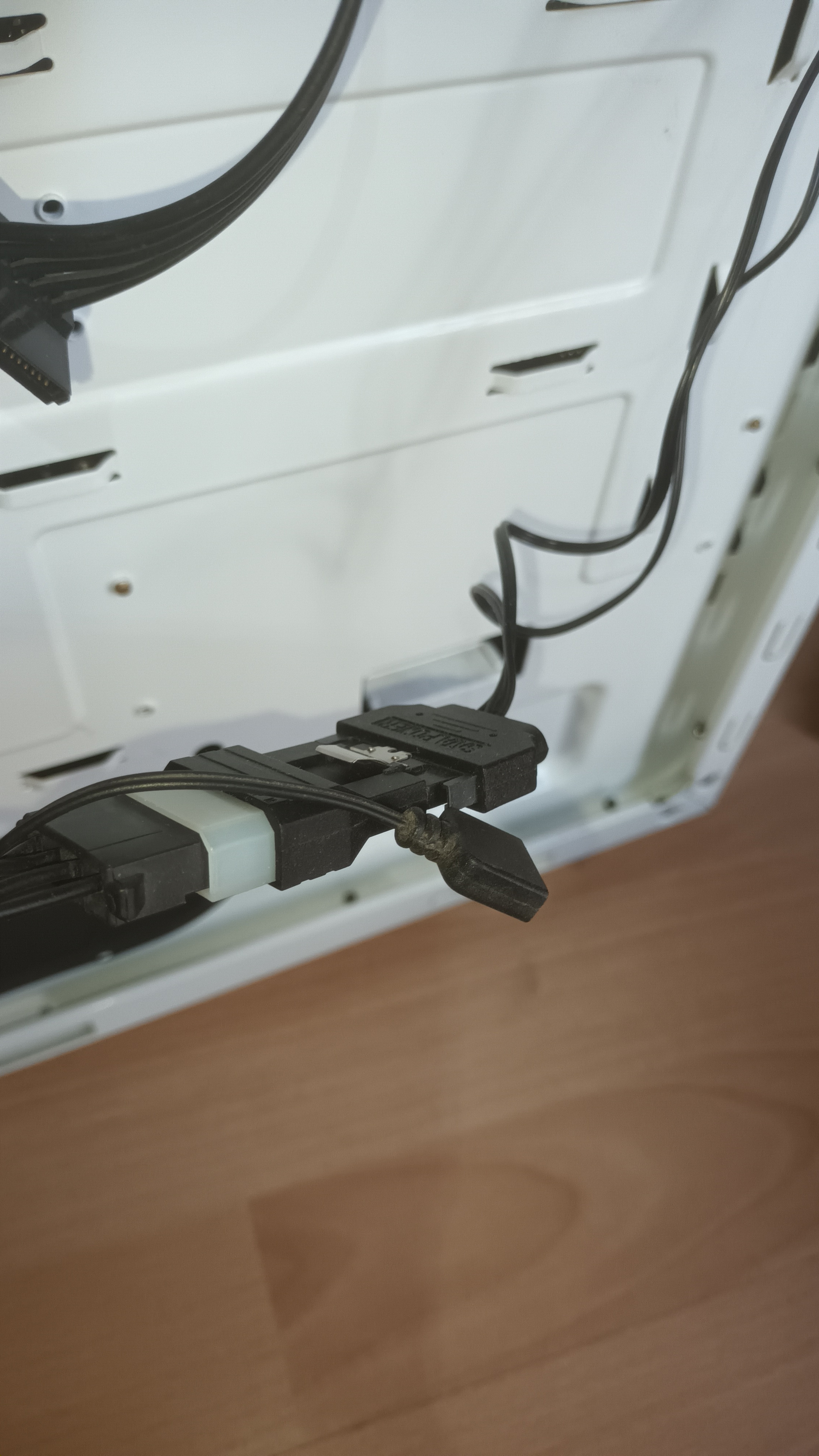

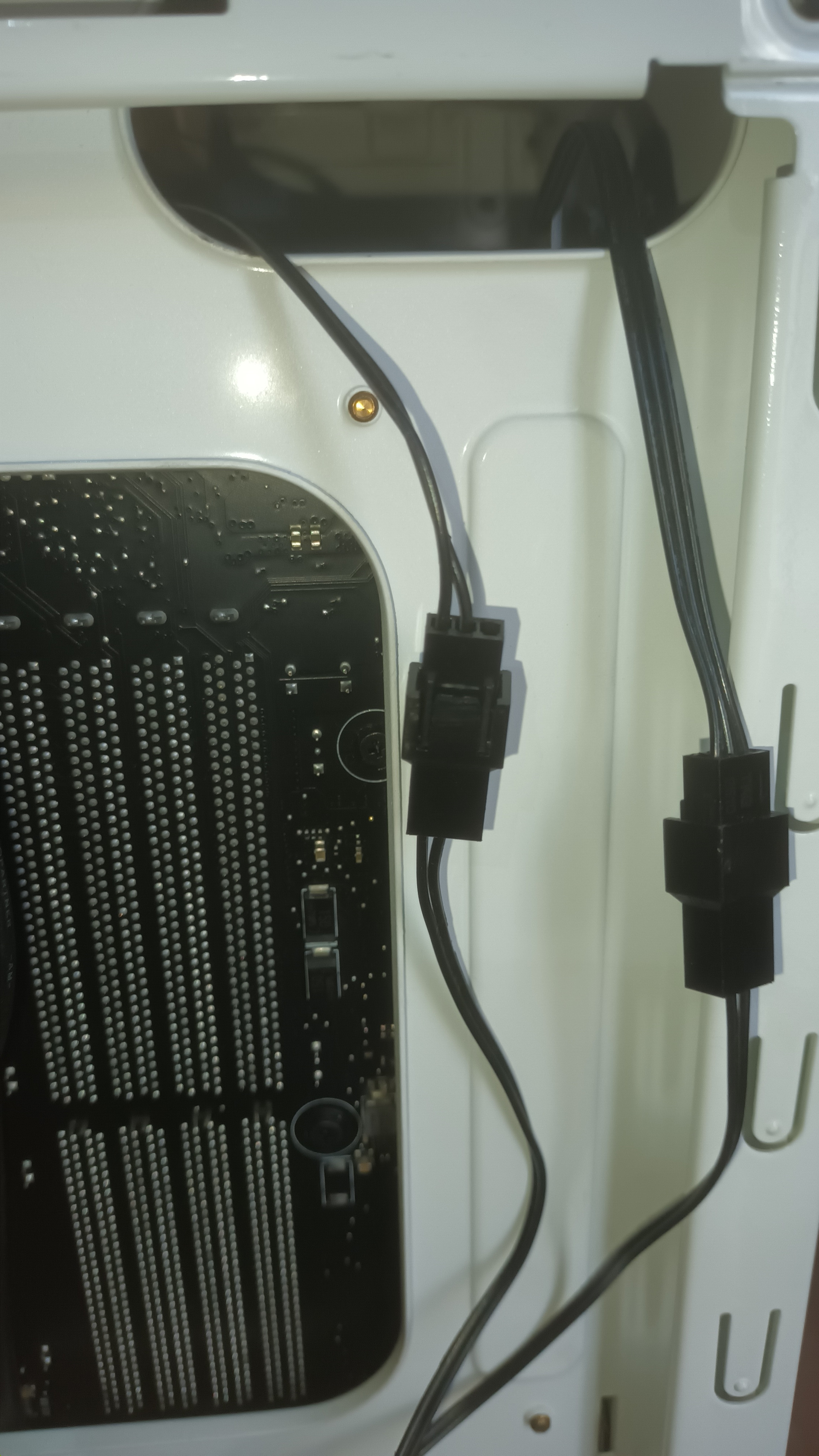

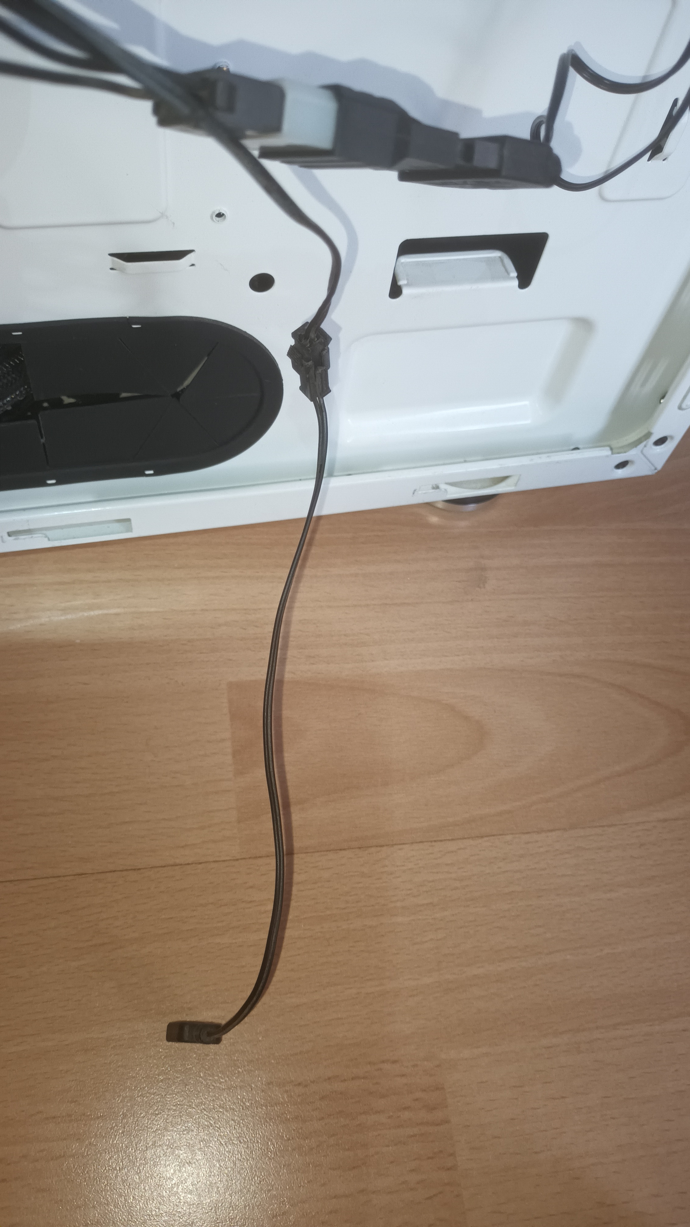

Tôi cũng gặp phải lỗi này:
Tôi đã kết nối cáp CPU chính xác như trước khi lắp bo mạch chủ khác.
Sau đây là các kết nối đến bộ làm mát CPU và quạt:
Chúng dẫn đến cáp này ở phía sau:
Nhưng một phần của cáp đó có phần lỏng lẻo này mà tôi không thể nhìn thấy đầu nối và tôi không nhớ là đã ngắt kết nối:

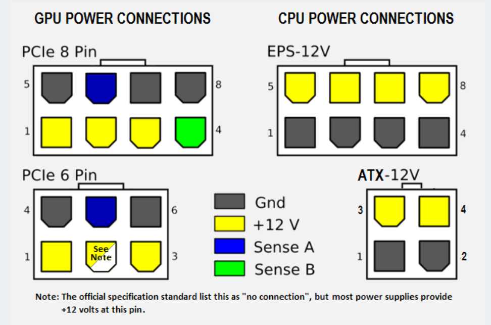

Đúng, EAX 12v. Yêu cầu 8 chân và cuối cùng là 4 chân hoặc 8 chân khác chỉ cần thêm vào. Chỉ cần thiết để cung cấp thêm điện nếu cần. Các dây PCIe có chìa khóa khác nhau do điện áp khác nhau nên chúng chỉ phù hợp với GPU.
EAX 12v đều có cùng điện áp, một hàng là +12v và hàng song song là đất. EAX 12v 8pin trên cáp thường được chia thành 4+4 và PCIe thành 6+2

Chân 4 đã được kết nối; tôi có nên kết nối phích cắm PCI-Express vào phích cắm 8 chân ("EATX12V_1") không?Không. Bạn KHÔNG kết nối phích cắm PCIE 8 chân với bo mạch chủ.
Bạn kết nối phích cắm CPU ATX12V 8 chân với bo mạch chủ (EPS12V).
Đó là những đầu nối khác nhau.
Chúng trông giống nhau nhưng có chốt khác nhau nên bạn không thể cắm nhầm phích cắm vào ổ cắm sai (điều bạn đang cố làm).
