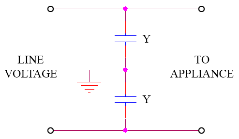

Ngoài ra, tụ điện loại Y bên trong PSU ATX sẽ không được nối đất, do đó vỏ máy tính có thể "nổi" ở điện áp AC tương đối cao so với đất (lên đến một nửa điện áp đầu vào AC, tức là 55V AC trên nguồn cung cấp 110V hoặc 120V AC trên nguồn cung cấp 240V).
Đây không phải là điện áp "tĩnh". Đây là kết quả của bộ chia điện dung được tạo thành bởi hai tụ điện loại Y, một tụ kết nối đầu vào Line với khung máy, tụ còn lại kết nối Neutral với khung máy. Các tụ điện không cho phép dòng điện lớn hơn vài miliAmps chạy qua, nhưng vẫn đủ để tạo ra cảm giác "ù" nhẹ nếu bạn lướt mu bàn tay trên khung PSU. Mối nối của mạng tụ điện này được thiết kế để nối đất, không để nổi.

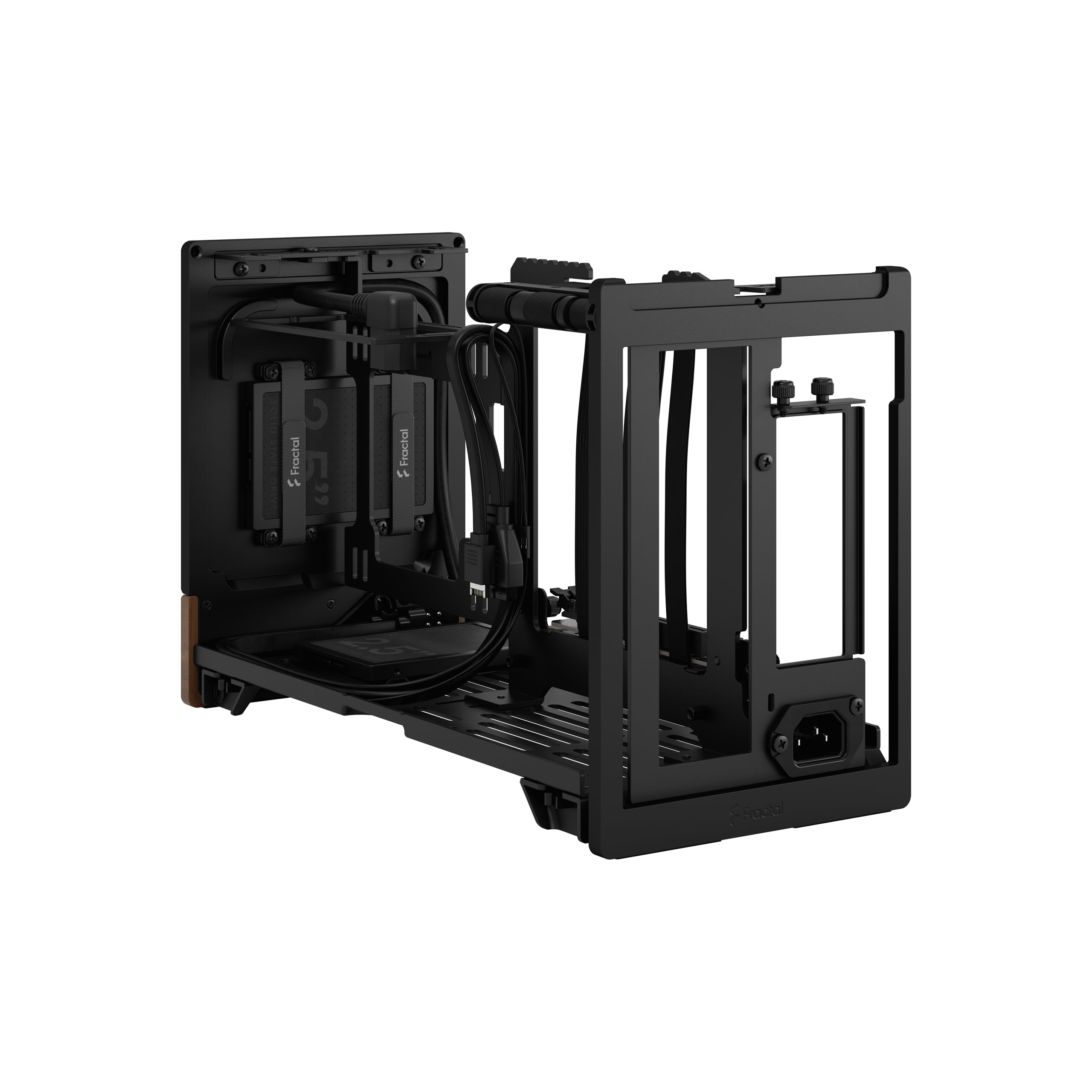

Gần đây tôi đã xây dựng một terra fractal.
Tôi đã tra cứu về Fractal Terra và câu này khiến tôi hơi lo lắng.
Lấy cảm hứng từ ngôi nhà của các game thủ hiện đại, Terra kết hợp các tính năng thiết kế độc đáo như các tấm dày cắt từ nhôm anodized, các chi tiết phay CNC và gỗ óc chó nguyên khối được chứng nhận FSC.
Tôi biết từ công việc rằng một số bề mặt kim loại được anot hóa có thể là chất cách điện tốt. Lớp anot hóa có thể là một lớp rất mỏng, nhưng trừ khi có sự tiếp xúc kim loại với kim loại tốt giữa các tấm khác nhau, bằng cách làm sạch lớp anot hóa dưới đầu vít, một số tấm có thể bị cô lập với nhau và với đất.
Thiết kế khung của Terra không giống với những gì tôi thường thấy trong một vỏ máy tính "chuẩn" và có thể là một phần của vấn đề. Một trường hợp mà hình thức không phù hợp với chức năng?
Tôi không biết có bao nhiêu phần của vỏ máy được làm bằng gỗ óc chó, có lẽ chỉ là một vài phần thẩm mỹ, nhưng gỗ là chất cách điện tốt, bất kể nó có được "chứng nhận FSC" hay không. Tôi chắc chắn rằng điều đó làm tăng thêm 20 đô la cho giá.

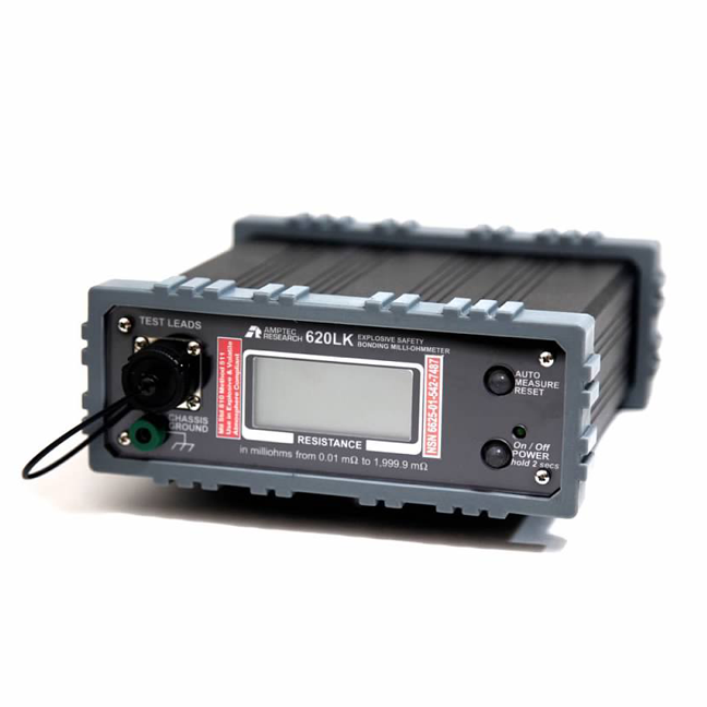

Để kiểm tra tính liên tục giữa tất cả các bộ phận kim loại, tôi sẽ sử dụng một máy kiểm tra liên kết chuyên nghiệp có khả năng đo xuống đến miliOhm. Nếu không được, bạn có thể thử sử dụng đồng hồ vạn năng, nhưng cách này sẽ kém hiệu quả hơn.
https://www.amptec.com/products/bonding-testing/620lk/

Tôi đã tìm kiếm Fractal Terra và câu này khiến tôi hơi lo lắng.
Lấy cảm hứng từ ngôi nhà của các game thủ hiện đại, Terra kết hợp các tính năng thiết kế độc đáo như tấm dày cắt từ nhôm anodized, các chi tiết phay CNC và gỗ óc chó nguyên khối được chứng nhận FSC.

Máy đo milliOhm mà tôi đã đề cập có mục đích chứng minh rằng bạn đã liên kết tất cả các bộ phận kim loại trong hệ thống với kết nối tiếp địa an toàn. Trong hệ thống giá đỡ 19in, liên kết này thường đạt được bằng các dây tiếp địa an toàn riêng biệt hoặc dây bện đồng từ giá đỡ đến thiết bị. Do đó, nếu đất chính bị hỏng, thiết bị vẫn được nối đất riêng biệt.
