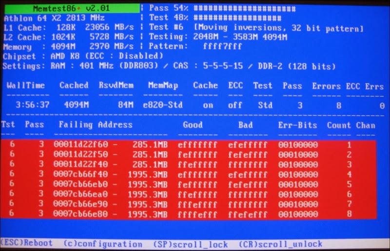

Bạn đã chạy hết một lượt MemTest (2 giờ) khi khởi động từ ổ nhớ USB chưa? Nó toàn diện hơn là yêu cầu Microsoft thực hiện kiểm tra bộ nhớ nhanh.
https://memtest.org/
https://www.memtest86.com/
Để chắc chắn 100%, bạn nên chạy MemTest (86 hoặc 86+) ở mỗi thiết lập XMP mà bạn thử. Bạn có thể đạt ở mức 5400MT/giây nhưng không đạt ở mức 5600MT/giây. Nhiều MemTest kéo dài 2 giờ là cái giá nhỏ phải trả nếu bạn có một hệ thống ổn định hơn.

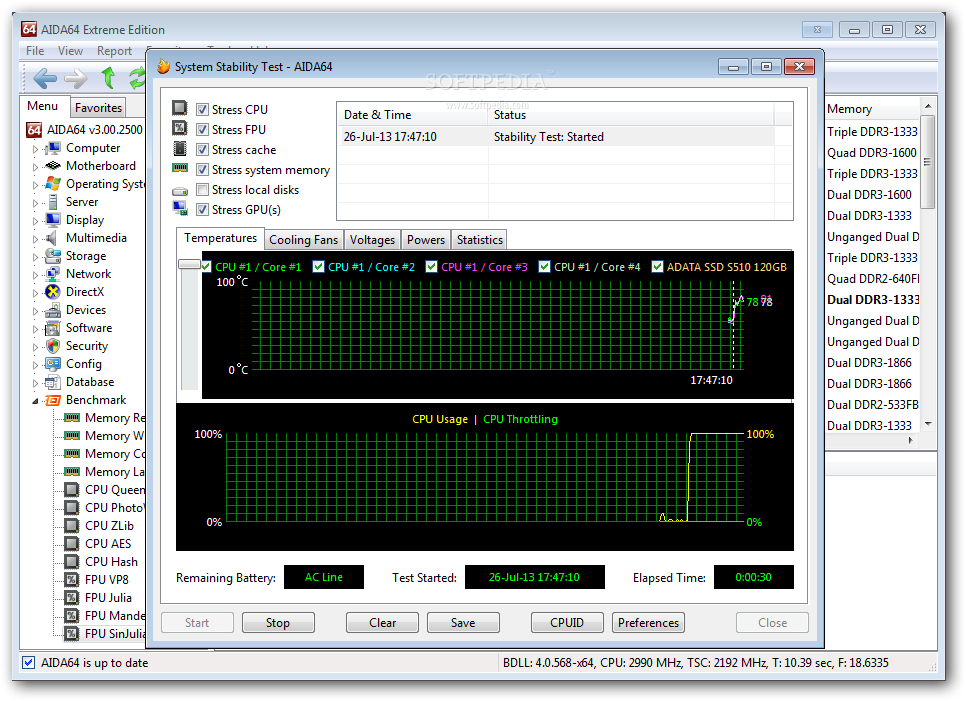

Tôi sử dụng Bài kiểm tra độ ổn định hệ thống của Aida64 cho phép tôi chọn lọc các thành phần khác nhau. Cài đặt mặc định không gây căng thẳng cho GPU. Tôi cũng sử dụng Furmark.
https://www.aida64.com/user-manual/tools/system-stability-test

Tôi sử dụng Bài kiểm tra độ ổn định hệ thống của Aida64 cho phép tôi chọn lọc gây căng thẳng cho các thành phần khác nhau. Cài đặt mặc định không gây căng thẳng cho GPU. Tôi cũng sử dụng Furmark.

Tôi vừa thực hiện memtest86 và không có kết quả :/ không thể đăng ảnh từ điện thoại của tôi nhưng không có kết quả 🙁
