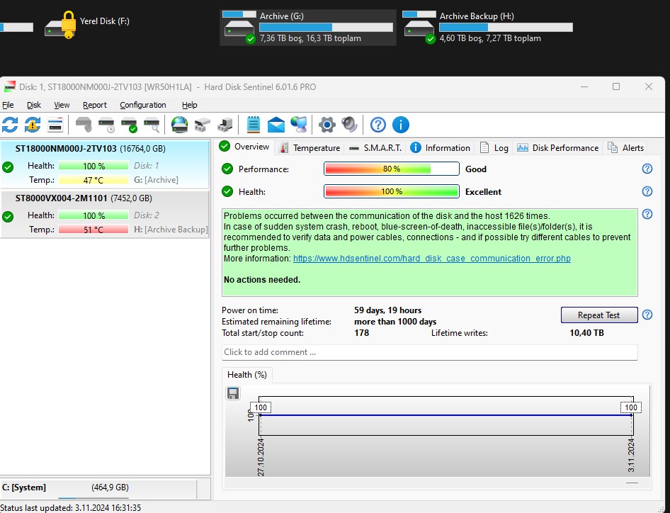

Xin chào các bạn,
Khoảng 3-4 tháng trước, tôi đã mua một ổ cứng Seagate exos X18 vì nghĩ rằng nó sẽ bền và an toàn. Máy tính của tôi là máy mới. Tôi đã kết nối nó với bo mạch chủ ROG Z790-E bằng cáp SATA đi kèm trong hộp và tôi sử dụng PSU ROG 850W Aura Edition. Tôi bắt đầu sử dụng nó sau khi chuyển tất cả dữ liệu của mình vào ổ cứng. Dù sao thì tôi cũng không làm nhiều công việc chủ động. Hôm nay, tôi đã kết nối ổ đĩa thứ hai của mình để sao lưu, trong khi đang sao chép, có một khoảng dừng đột ngột và tôi bắt đầu nghe thấy tiếng giật. Khi tôi kiểm tra bằng Hard Disk Sentinel, hiệu suất dường như là 99%. Mô tả cho biết có 1 lỗi giao tiếp. Vì tình trạng giật vẫn tiếp diễn, tôi phải khởi động lại máy tính. Tôi bắt đầu sao lưu dữ liệu của mình càng sớm càng tốt để không phải rời khỏi ổ cứng. Tôi không gặp phải bất kỳ hiện tượng đóng băng hoặc giật nào trong quá trình sao lưu, nhưng giá trị hiệu suất của ổ đĩa giảm khoảng 10 phút một lần. Nó đạt 80% trong 2 giờ và báo lỗi giao tiếp 1626 lần. Tôi không ngờ nó lại xuống cấp nhanh như vậy. Điều này có nghĩa là gì? Họ có thay thế sản phẩm theo chế độ bảo hành không?
Theo trạng thái mới nhất, chỉ báo Hiệu suất đã ổn định ở mức 75% trong khoảng 2 giờ. Có 1748 lỗi giao tiếp. Tôi đã sao chép khoảng 1,5 TB dữ liệu trong hai giờ này, nhưng không còn giảm nữa. Tôi không hiểu. Tôi không thực hiện bất kỳ thay đổi nào.

Cập nhật bài đăng của bạn để bao gồm thông số kỹ thuật phần cứng hệ thống đầy đủ và thông tin hệ điều hành.
Bao gồm PSU: hãng, kiểu máy, công suất, tuổi thọ, tình trạng (bản gốc để sản xuất, mới, tân trang, đã qua sử dụng)?
Ổ đĩa: hãng, kiểu máy, dung lượng, đầy bao nhiêu?
Bạn đã kiểm tra các kết nối của Seagate và/hoặc đổi các loại cáp khác chưa?
Ổ đĩa thứ hai được kết nối như thế nào?
Có bất kỳ mã lỗi, cảnh báo hoặc sự kiện thông tin liên quan nào được Lịch sử độ tin cậy/Màn hình ghi lại tại thời điểm xảy ra lỗi giao tiếp hoặc giật hình, v.v. không?

Windows 11 Pro
Asus ROG Strix Z790-E bao gồm cáp sata gốc
Asus ROG 850W Aura PSU
Đĩa thứ hai được giữ ở chế độ ngủ đông bên trong máy tính và được cắm vào cáp sata.
