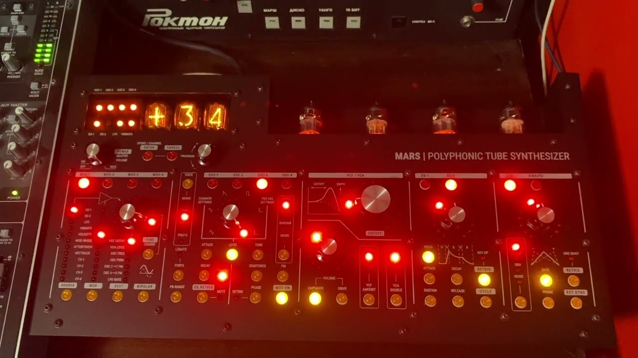

Thêm vào danh sách đó là Mars của Eternal Engine, một nhạc cụ mà người sáng tạo ra nó tuyên bố là bộ tổng hợp đa âm đầu tiên trên thế giới "dựa trên" đèn chân không, một danh hiệu có thể nói đã được Novachord nói trên giành được. Không sao cả: Mars trông giống như một nhạc cụ hấp dẫn, kết hợp công nghệ cổ điển với các tính năng đương đại trong một thiết kế thực sự độc đáo, bất kể nó có phải là nhạc cụ đầu tiên hay không.
Không giống như một số nhạc cụ tổng hợp dựa trên đèn, Mars không dựa vào đèn chân không để tạo ra âm thanh. Thay vào đó, nó là một nhạc cụ lai có các bộ dao động kỹ thuật số dựa trên R-2R TDA 1387, một bộ chuyển đổi kỹ thuật số sang tương tự cổ điển mà Eternal Engine đã sử dụng làm bộ dao động, hoạt động ở bốn chế độ: Cơ bản, cung cấp dạng sóng sin, tam giác, cưa và xung có độ rộng cố định, được kết hợp với các chế độ Xung, Tập hợp và Tiếng ồn. (Mars là một bộ tổng hợp bốn giọng nói với chế độ đơn âm, đôi và đa âm.)
Các bộ dao động chạy qua bộ lọc đèn điều khiển điện áp bậc hai với dao động tự động và quá tải, do đó, bạn sẽ có thể điều khiển bộ lọc để có được một số độ bão hòa hài quan trọng được yêu thích của thiết bị dựa trên đèn. Tiếp theo đó trong đường dẫn tín hiệu là VCA dựa trên kiến trúc của bộ nén quang đèn như Teletronix LA-2A, cùng với bộ tăng tốc không đối xứng triode để có thêm màu sắc.
Âm thanh có thể được định hình thông qua bộ tạo bao HADSR kép với độ trễ trước và nhiều bộ kích hoạt lại, và điều chế bổ sung được cung cấp bởi LFO với dạng sóng răng cưa-tam giác-răng cưa và xung-vuông-xung có thể biến đổi, mẫu & giữ và tiếng ồn, có thể định tuyến thông qua ma trận mod bốn kênh.
Về mặt kết nối, Mars được trang bị đầy đủ, với MIDI vào/ra, bốn kênh CV và một đầu ra cổng duy nhất để giao tiếp với thiết bị bên ngoài, cùng với đầu ra USB để kết nối với plugin chuyên dụng và điều khiển bộ tổng hợp thông qua DAW của bạn. Về mặt âm thanh, chúng ta có đầu ra chính, đầu ra tai nghe và đầu vào phụ để chạy tín hiệu bên ngoài qua các ống của Mars.
Thiết kế cổ điển khá ấn tượng của Mars tập trung vào yếu tố ống, với bốn ống chân không được lộ ra trong một tấm lõm ở phía trên cùng của giao diện và được nối với màn hình sử dụng ba ống Nixie để hiển thị các giá trị tham số.
Eternal Engine Mars có giá 2199 đô la. Tìm hiểu thêm trên trang web của Eternal Engine.
