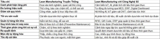

So sánh Lean Manufacturing và Lean Manufacturing với Công Nghệ Số
