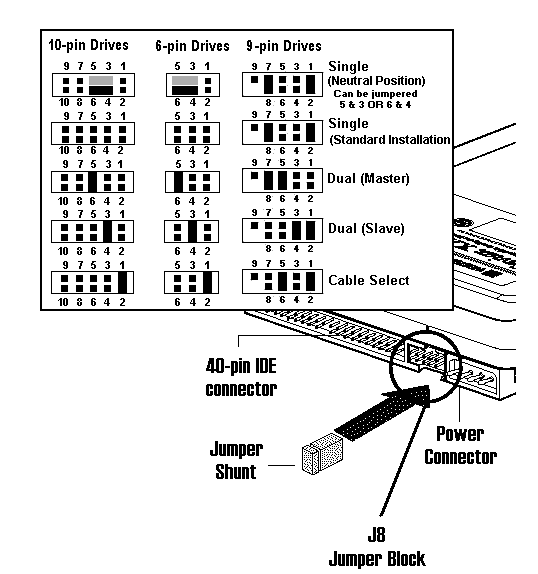

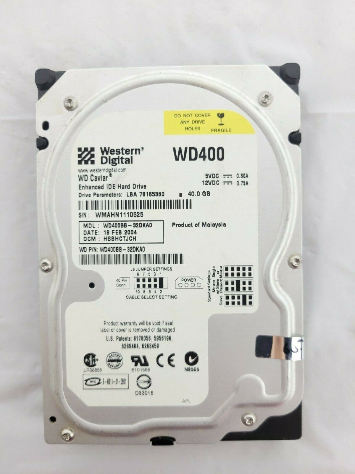

Tôi nghĩ rằng theo mặc định, nó sẽ nằm trên các chân '5 đến 6' (chính) vì đây là nơi hệ điều hành cũ nằm.Không, "chọn cáp" có nghĩa là nó sẽ là chính hoặc phụ tùy thuộc vào vị trí ổ đĩa được đặt trên cáp. Bộ điều hợp USB không có cáp thường được nối cứng để chỉ là chính, vì vậy thiết lập khác có thể hoạt động sẽ là chính/đơn (không có jumper) và không chính khi có phụ.
WD400BB và JB luôn có vị trí cầu nối được mô tả trên nhãn, ngay cả khi chúng không phải lúc nào cũng bao gồm sơ đồ tiện dụng. Mặc định là "chọn cáp" nên hãy thử trước. Cài đặt sai sẽ không gây hại gì nhưng ổ đĩa sẽ không thể truy cập được.
Lưu ý nếu ai đó sử dụng phần mềm phủ ổ đĩa để khắc phục giới hạn 34 hoặc 137GB, có thể không đọc được dữ liệu bằng bộ điều khiển IDE chuẩn.

Sau khi xem nhãn trên đĩa cũ, nó ghi rằng chân 1 đến 2 thực sự là 'chọn cáp',
Để đăng ảnh, hãy tải ảnh lên imgur.com và liên kết ở đây.
Miễn là bạn để nguyên jumper như khi nó hoạt động trên PC cũ của bạn thì bạn sẽ thấy ổn với cài đặt mà nó cần.
Nếu bạn đã kéo nó ra thì hãy đăng ảnh để một trong số chúng tôi có thể thiết lập lại cho bạn.
Sau khi xem nhãn trên đĩa cũ, nó ghi rằng chân 1 đến 2 thực ra là 'cable select', Đúng vậy, giống hệt như hình ảnh tôi đăng ở trên. Bạn thấy dễ đọc hơn nhiều khi họ thực sự cung cấp sơ đồ thay vì văn bản không? Trong mọi trường hợp, chỉ có ba bộ cài đặt jumper cho ổ đĩa WDC IDE, vì vậy bạn chỉ cần dựa vào số chân cắm
