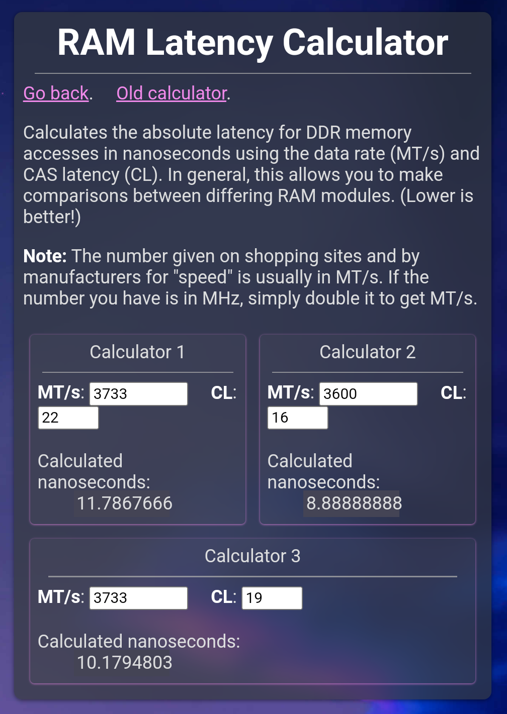

Quay lại với RAM... Tôi có đúng khi nói rằng - theo máy tính trong hình - tùy chọn 2 thực sự sẽ là tốt nhất về tốc độ/khả năng phản hồi, mặc dù chạy ở mt/giây thấp hơn tùy chọn 3 không? Số 1 là RAM hiện tại của tôi và số 2 và 3 là thông số kỹ thuật của hai RAM khác mà tôi đang cân nhắc để nâng cấp nếu tốc độ 4000mt/giây không khả thi.
Vâng, nói chung là có. Một số ứng dụng sẽ ưu tiên băng thông hơn độ trễ, nhưng hầu hết các trò chơi vẫn thiên về độ trễ.
Tôi sẽ xem xét các tùy chọn BIOS để xem bạn có thể cấu hình thủ công cho 4000 không, nếu có, và bạn mua nó, trường hợp xấu nhất là bạn điều chỉnh nó thành 3733 hoặc 3600 với thời gian chặt chẽ hơn.
