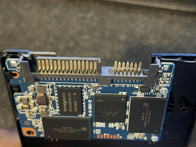

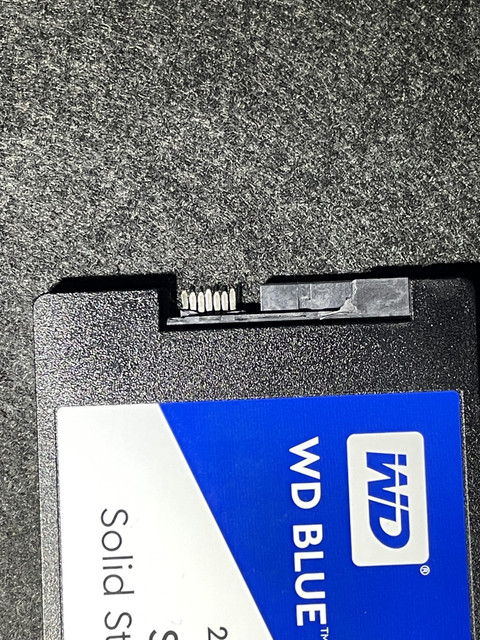

Có ai có thể giúp tôi sửa ổ SSD không? Đây là ổ SSD 2 TB của tôi, nơi lưu trữ mọi thứ tôi từng sở hữu. Ổ SSD đã được kết nối và bị kẹt theo một cách kỳ lạ trong thùng máy tính của tôi khi tôi di chuyển nó xung quanh ngày hôm qua. Mảnh nhựa của đầu nối SATA bị gãy bên trong cáp SATA. Tuy nhiên, các chân cắm vẫn còn nguyên vẹn. Tôi đã tháo rời ổ SSD và đầu nối bằng nhựa cùng các chân cắm được hàn thẳng vào bo mạch logic. Tôi nghĩ rằng có lẽ tôi có thể chỉ cần thay đổi mảnh nhựa nhưng có vẻ như tôi không thể tự mình làm được. Có ai có thể giúp tôi tìm ra cách sửa lỗi này không? Hoặc có thể chuyển dữ liệu ra khỏi nó không? Tôi không ngại mua một ổ đĩa khác nếu tôi có thể chuyển dữ liệu ra.

Hướng dẫn chính xác là như vậy, một hướng dẫn. Tôi sẽ làm 2 việc. Mua một ổ đĩa 2Tb khác và dán keo siêu dính/epoxy hướng dẫn trở lại ổ đĩa, chỉ cần đủ để bảo vệ các chân cắm một lần.
Cắm cả hai ổ đĩa vào và khởi động. Sau đó sao chép ổ đĩa cũ vào ổ đĩa mới. Khi chắc chắn ổ đĩa mới đã chắc chắn, hãy định dạng/làm sạch rồi tháo ổ đĩa cũ ra và vứt bỏ.
Tôi đã từng sử dụng ổ đĩa sata bị hỏng bộ phận đó trước đây mà không làm gì cả, chỉ cần đặt ổ đĩa vào nơi nó không thể di chuyển và kết nối cáp sata với nó, nếu tất cả các chân tiếp xúc với nhau thì nó sẽ hiện lên và hoạt động bình thường, cho đến khi nó di chuyển dù chỉ một chút và ngắt kết nối.
Nó sẽ đủ để sao chép dữ liệu của bạn.
Phương pháp dùng keo siêu dính nghe có vẻ ổn định, sẽ tạo ra kết nối ổn định hơn nhiều.
Bạn thực sự không cần phải thay thế đầu nối. Chỉ cần dán một đầu nối SATA thay thế lên trên đầu nối hiện có và hàn 7 dây giữa hai đầu nối. Bạn có thể cắt đầu nối thay thế từ PCB HDD cũ bằng cưa sắt. Nó sẽ không đẹp, nhưng bạn sẽ có thể truy cập vào dữ liệu của mình. Đó là tất cả những gì một cửa hàng phục hồi dữ liệu sẽ làm.

Hướng dẫn được gắn bên trong cáp SATA. Loại nhựa đó rất rẻ. Tôi đã thử lấy nó ra bằng một đầu dẹt nhỏ và nhựa bắt đầu rơi ra. Mặc dù tôi đã tìm thấy một vài video trong đó cắt hướng dẫn ra khỏi ổ cứng cũ và cắm nó vào cổng sata và cắm vào. Đôi khi nó hoạt động.
Tôi đã từng sử dụng ổ đĩa sata bị hỏng bộ phận đó mà không cần làm gì cả, chỉ cần đặt ổ đĩa vào nơi nó không thể di chuyển và kết nối cáp sata vào ổ đĩa, nếu tất cả các chân tiếp xúc với nhau, ổ đĩa sẽ hiển thị và hoạt động bình thường, cho đến khi nó di chuyển dù chỉ một chút và ngắt kết nối.

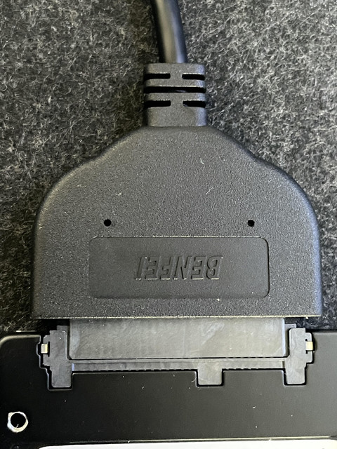

TÔI ĐÃ LÀM CHO NÓ HOẠT ĐỘNG!!! Tôi định cắt miếng nhựa trên ổ cứng HDD dự phòng mà tôi có và tôi định dán nó vào và thử làm vậy. Tôi đã đặt mua một đầu nối SATA sang USB vì sẽ dễ kiểm tra hơn nếu nó hoạt động từ USB thay vì phải khởi động lại PC mỗi lần để kiểm tra. Tôi đã mua cáp này trên amazon với giá 9 đô la và vì đầu nối bằng nhựa SATA nguồn vẫn còn đó, nên nó giữ chặt đủ để hoạt động hoàn hảo ngay cả với đầu nối bị mất. Tôi đã chuyển mọi thứ sang một ổ SSD mới rồi. Liên kết ở bên dưới nếu điều này xảy ra với bất kỳ ai khác.

Tôi phải bình luận ngay để nói rằng điều này đã cứu tôi hoàn toàn. Cảm ơn bạn.
