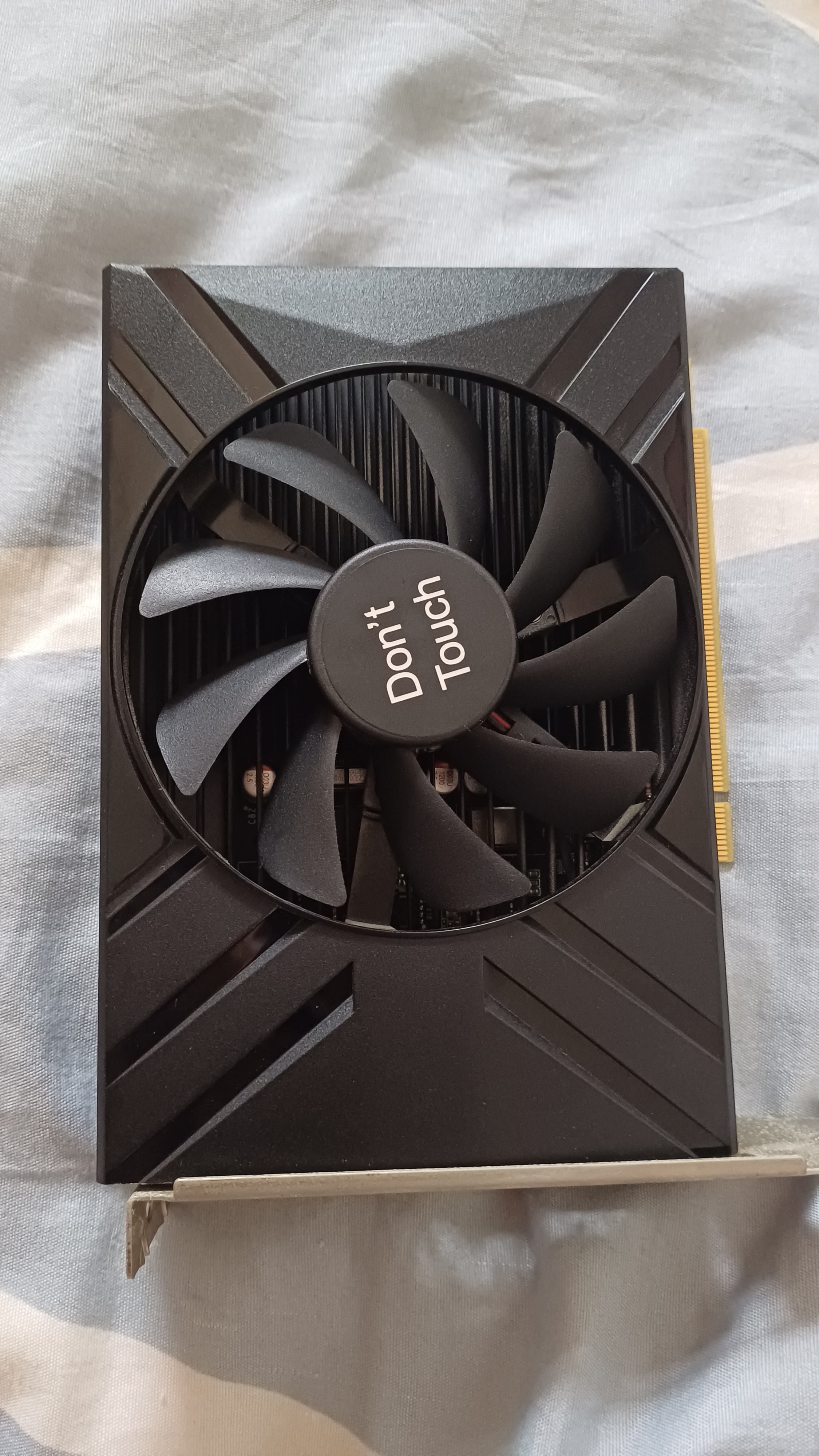

1650 của tôi (tôi nghĩ là LPU, nó không có đầu nối 6 chân nhưng thông số kỹ thuật giống như 1650 thông thường theo GPU-Z) đã ba năm tuổi và chưa bao giờ có nhiệt độ bình thường. Khi tải, nó luôn đạt 80 và nếu tôi không may, nó đạt 83 độ C (tôi nghe nói rằng đó là lúc card nvidia bắt đầu giảm xung nhịp tăng tốc). Ba năm trước, điều này có thể hiểu được vì GPU nằm trong một chiếc acer được lắp sẵn và vỏ máy không có luồng khí và quạt nào cả, tôi đã có thể giải quyết vấn đề bằng cách tháo tấm ốp bên và thực sự treo một chiếc quạt ngoài bên cạnh GPU, nhưng đã 3 năm trôi qua và gần đây tôi mới lắp một hệ thống hoàn toàn mới nhưng sử dụng lại GPU. Bây giờ tôi có một trường hợp thực tế (không phải luồng khí tốt nhất, nhưng này CPU của tôi chỉ đạt tối đa 70c TỐI ĐA nên chắc chắn là có vấn đề, mặc dù nó bị hạ điện áp). Tôi thực sự khó chịu, đây là một card có công suất thấp nên tôi rất ngạc nhiên khi nó hoạt động như thế này. Một số giải pháp tôi đã nghĩ đến là:
  1. Hủy bỏ GPU
  2. Thêm một quạt áp suất tĩnh thay thế (giống như arctic p8) và kết nối nó với bo mạch chủ để tôi có thể kiểm soát RPM
Tôi cũng đã dán lại GPU và nó hoàn toàn không có tác dụng gì mặc dù bản thân keo dán hơi bị đóng cục.
Ngoài ra, HWINFO64 cho biết 1650 của tôi là Sapphire? Tôi không biết họ sản xuất card nvidia.
Nhà sản xuất? Bạn có thể tải ảnh lên không?
gpuz và trình quản lý tác vụ không nói lên điều gì. Nó đi kèm với một chiếc acer được dựng sẵn nên tôi đoán acer là nhà sản xuất thực sự? Tôi không biết nữa

Bộ làm mát GPU có phải là loại có vây nằm ngang (từ trước ra sau) hay hình hoa (mọi hướng) không? Để tham khảo:
HoaPhần tiết lộ
Ngang (từ trước ra sau)Phần tiết lộ
Tôi nghi ngờ có điều gì đó không ổn.
Trừ khi bạn có hệ thống tản nhiệt tuyệt vời và GTX 1650 thường không được đánh giá là bộ tản nhiệt đắt tiền, bạn nên mong đợi GPU đạt đến điểm giới hạn. Điều đó có nghĩa là nó mang lại cho bạn hiệu suất tốt nhất có thể khi chịu tải mà bạn yêu cầu.
Chỉ khi khả năng tản nhiệt của bạn vượt quá thông số kỹ thuật, bạn mới thấy nhiệt độ dưới điểm giới hạn.
Bạn có thể đầu tư vào bộ tản nhiệt thay thế hoặc thực hiện chế độ quạt mà bạn đang nói đến. Điều đó có thể hữu ích. Nhưng đến một thời điểm nào đó, bạn có thể chỉ muốn cân nhắc nâng cấp.
175 đô la cho RTX 3050 6GB cấu hình thấp, do đó cần có nguồn điện bổ sung. Và nếu bạn có đủ chỗ cho một card lớn hơn. Một cái gì đó như RX6600 hoặc 6650XT (190 đô la và 230 đô la) là những lựa chọn tốt.
--Tôi tin rằng đó là một tham chiếu đến keo tản nhiệt gốc bị đóng cặn, điều này là bình thường. Các hợp chất tản nhiệt có tuổi thọ cao được sử dụng từ nhà máy và chúng thường trở nên khá cứng theo thời gian.

Bạn chỉ muốn nói rằng việc GPU của tôi đạt đến nhiệt độ đó là bình thường trừ khi tôi có hệ thống tản nhiệt thực sự tốt? Nghe có vẻ lạ nếu bạn hỏi tôi.
Ngoài ra, bạn chỉ muốn nói rằng GPU của tôi đạt đến nhiệt độ đó là bình thường trừ khi tôi có hệ thống làm mát thực sự tốt? Nghe có vẻ lạ nếu bạn hỏi tôi.
Đúng vậy, GPU thường đạt 80 độ C trở lên khi chơi trò chơi.
Bạn mong đợi nhiệt độ sẽ là bao nhiêu? Và làm sao bạn đi đến kết luận đó?
Đúng vậy, GPU thường đạt 80 độ C trở lên khi chơi game.
Bạn dự đoán nhiệt độ sẽ là bao nhiêu? Và bạn đi đến kết luận đó như thế nào?
Tôi đoán có lẽ là do thất vọng với điểm chuẩn của YouTube. Rất nhiều người ở đó có nhiệt độ an toàn hơn, dao động quanh 70 độ và đó cũng là kỳ vọng của tôi.
Tôi sẽ cho rằng 90C+ là lỗi đánh máy, vì vbios của GTX 1650 có giới hạn nhiệt độ là 90C: LIÊN KẾT
Hãy xem lại các bức ảnh. Các ngăn xếp vây khác nhau. Ngăn nào khớp với ngăn của bạn, hình hoa hay hình nằm ngang? Hướng của các vây có tác động đến khả năng làm mát.
Tuy nhiên, các ngăn hình hoa luôn thiếu sót; giải pháp 'vừa đủ'.
Kiểu nằm ngang (từ trước ra sau) hút từ bên dưới với một nửa ống xả thoát ra phía trước và một nửa còn lại thoát ra phía sau, nhưng ống xả phía trước xung đột với ống nạp phía trước, do đó thiết kế không tối ưu trong nhiều trường hợp.

Có vẻ như là cái sau
Nếu việc dán lại và luồng không khí tốt hơn không có tác dụng thì vấn đề là bạn đang chạm đến khả năng tỏa nhiệt của chính bộ tản nhiệt. Tôi cũng gặp tình huống tương tự với 1660 Ti của mình (mặc dù nhiệt độ thấp hơn khá nhiều so với những gì bạn thấy) khi không có gì tôi làm có thể làm giảm nhiệt độ xuống quá một điểm nhất định. Trên một card có mức thấp như vậy, khả năng là bất kỳ loại bộ tản nhiệt thay thế nào mà bạn có thể thực hiện đều không đáng giá.
Nếu việc dán lại và luồng không khí tốt hơn không có tác dụng thì vấn đề là bạn đang chạm đến khả năng tỏa nhiệt của chính bộ tản nhiệt. Tôi cũng gặp tình huống tương tự với 1660 Ti của mình (mặc dù nhiệt độ thấp hơn khá nhiều so với những gì bạn thấy) khi không có biện pháp nào tôi thực hiện có thể làm giảm nhiệt độ xuống quá một mức nhất định. Trên một card có mức thấp như vậy, khả năng là bất kỳ loại bộ tản nhiệt nào bạn có thể thay thế đều không đáng giá.
Nhưng bạn vẫn ám chỉ rằng BỘ TẢN NHIỆT của tôi là điểm yếu phải không? Tôi không nghĩ rằng chạy card với nhiệt độ này là đáng giá

Sử dụng GPU z để lấy số model của card
Hình ảnh của bộ tản nhiệt và pcb sẽ giúp ích và card có tấm kim loại hay nhựa ở mặt sau không, bộ nhớ có miếng tản nhiệt không
Keo dán và miếng tản nhiệt chất lượng cao hơn sẽ giúp ích.
Bạn cũng có thể điều chỉnh đường cong quạt của card. Nvidia hướng tới mục tiêu 85 trước khi quạt hoạt động hết công suất.
Nếu bạn sử dụng MSI afterburner, bạn có thể điều chỉnh thủ công.
Xem: https://youtu.be/ZShtbkA8e3M?feature=shared

94 là điểm nóng không quá tệ nhưng hơi nóng. Là một chiếc Acer, tôi có lẽ sẽ chỉ đặt nó ở nơi có luồng không khí kém trong vỏ máy.

www.techpowerup.comkhi tra cứu thì có vẻ như card của tôi là
"Acer GTX 1650 OEM"?utm_source=diendancongnghe.com#-acer-gtx-1650-oem​
không có gì đáng ngạc nhiên
video bạn gửi cũng nhắc tôi rằng việc giảm điện áp cho GPU là một tùy chọn và nó đã làm giảm nhiệt độ của tôi xuống khoảng 5 độ C
94 là điểm nóng không quá tệ nhưng hơi nóng. Là một người dùng Acer, tôi có lẽ sẽ chỉ đặt nó ở nơi có luồng khí kém trong vỏ máy.
tôi đã đề cập cụ thể rằng tôi đã xây dựng một chiếc PC hoàn toàn mới với luồng khí tốt hơn đáng kể và có quạt phù hợp
"Acer GTX 1650 OEM"​
video bạn gửi cũng nhắc tôi rằng việc tăng điện áp cho GPU là một tùy chọn và nó đã làm giảm nhiệt độ của tôi xuống khoảng 5c
Strange thường đưa ra số tham chiếu nhưng tôi sẽ xem liệu có áp lực không đều lên khuôn không để xem bạn có phủ keo đúng cách cho GPU không.
