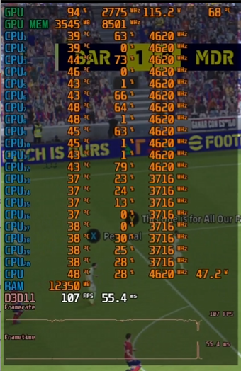

Dưới đây là dữ liệu Afterburner tại thời điểm xảy ra hiện tượng giật hình vi mô.
Lúc này, FPS của tôi bị giới hạn ở mức 120 thay vì 240 khung hình, nhưng tôi vẫn gặp phải những vấn đề này.

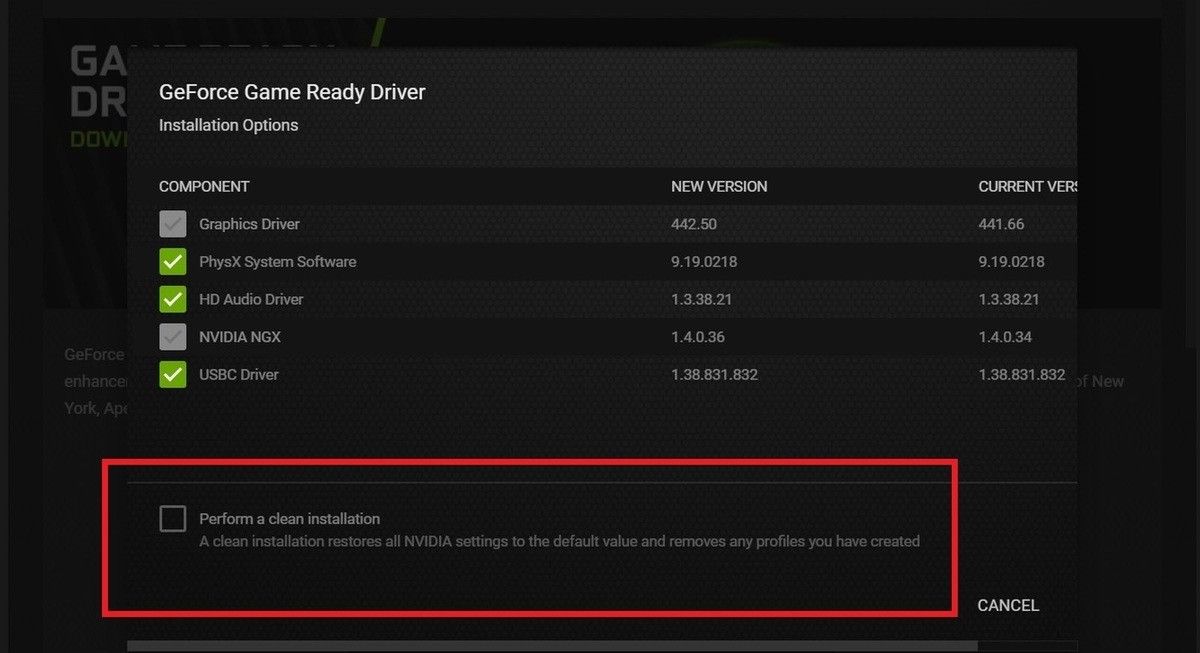

Cài đặt trình điều khiển Geforce mới nhất.
Sử dụng tùy chọn cài đặt sạch.
Tôi có trình điều khiển Nvidia Studio mới nhất. Vừa thử trình điều khiển Studio vì trình điều khiển Game Ready không ổn định đối với tôi, tôi bị giảm fps nhiều hơn.
Tôi có trình điều khiển Nvidia Studio mới nhất. Tôi vừa thử trình điều khiển Studio vì trình điều khiển Game Ready không ổn định đối với tôi, tôi bị giảm fps nhiều hơn.
Bạn đã sử dụng tùy chọn cài đặt sạch chưa?
Vâng, luôn luôn. Ồ, tôi nghĩ là do tôi đã bật G-sync.

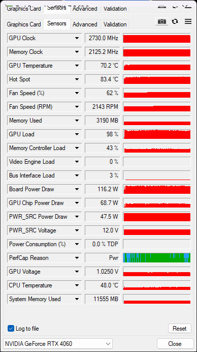

3. chạy trò chơi, chạy gpu-z, ghi nhật ký cảm biến vào tệp và sau khi bạn thấy hiện tượng giật xảy ra, hãy xem tệp nhật ký, đặc biệt là lý do perfcap có thể

3. chạy trò chơi, chạy gpu-z, ghi nhật ký cảm biến vào tệp và sau khi bạn thấy hiện tượng giật hình xảy ra, hãy xem tệp nhật ký, đặc biệt là lý do perfcap có thể
gợi ý1. đã thử tắt nhưng không được
2. tôi đang dùng win11
3. perfcap luôn được đặt thành "power"

Nếu bạn đã cài đặt afterburner, bạn có thể thử tăng giới hạn nguồn, giới hạn nhiệt độ và điện áp lõi lên mức tối đa trước khi chạy bất kỳ trò chơi nào. Afterburner cũng có biểu đồ đồng bộ để bạn có thể xem mức điện năng tiêu thụ từ card màn hình khi bạn đạt đến giới hạn nguồn. Bất cứ khi nào bạn đạt đến giới hạn nguồn, điện áp lõi và tốc độ lõi của card màn hình sẽ bị hạn chế. Nếu điều đó xảy ra quá thường xuyên, bạn có thể gặp sự cố với card màn hình của mình. Bạn có thể muốn chụp ảnh màn hình khi bạn đạt đến giới hạn nguồn để hiển thị mức điện năng tiêu thụ tại thời điểm đó.
Nếu bạn đã cài afterburner, bạn có thể thử tăng giới hạn nguồn, giới hạn nhiệt độ và điện áp lõi lên mức tối đa trước khi chạy bất kỳ trò chơi nào. Afterburner cũng có biểu đồ đồng bộ để bạn có thể xem mức điện năng tiêu thụ từ card màn hình khi bạn chạm đến giới hạn nguồn. Bất cứ khi nào bạn chạm đến giới hạn nguồn, điện áp lõi và tốc độ lõi của card màn hình sẽ bị hạn chế. Nếu điều đó xảy ra quá thường xuyên, bạn có thể gặp sự cố với card màn hình của mình. Bạn có thể muốn chụp ảnh màn hình khi bạn nhận được power perfcaps để hiển thị mức tiêu thụ điện tại thời điểm đó.Giới hạn của tôi được đặt ở mức tối đa, tuy nhiên GPU không bao giờ bị quá tải hoặc gì đó. Tôi cũng chỉ giảm điện áp cho GPU và nó trở nên ít ồn hơn trước nhưng nó không ảnh hưởng đến hiệu suất theo bất kỳ cách tốt hay xấu nào. Ngoài ra, đã kiểm tra bằng Latencymon và tất cả những gì tôi thấy là quy trình Trình điều khiển (tôi có trình điều khiển NVIDIA mới nhất) mang lại nhiều độ trễ nhất (có thể là khi giật hình) và một số quy trình hệ thống khác. Cho đến nay, tôi vẫn chưa có giải pháp nào cho vấn đề này. Ví dụ, GTA 5 bị giật hình sau mỗi 4-5 giây vào ngày hôm qua... Cho đến nay, trò chơi có vẻ bị hỏng.
