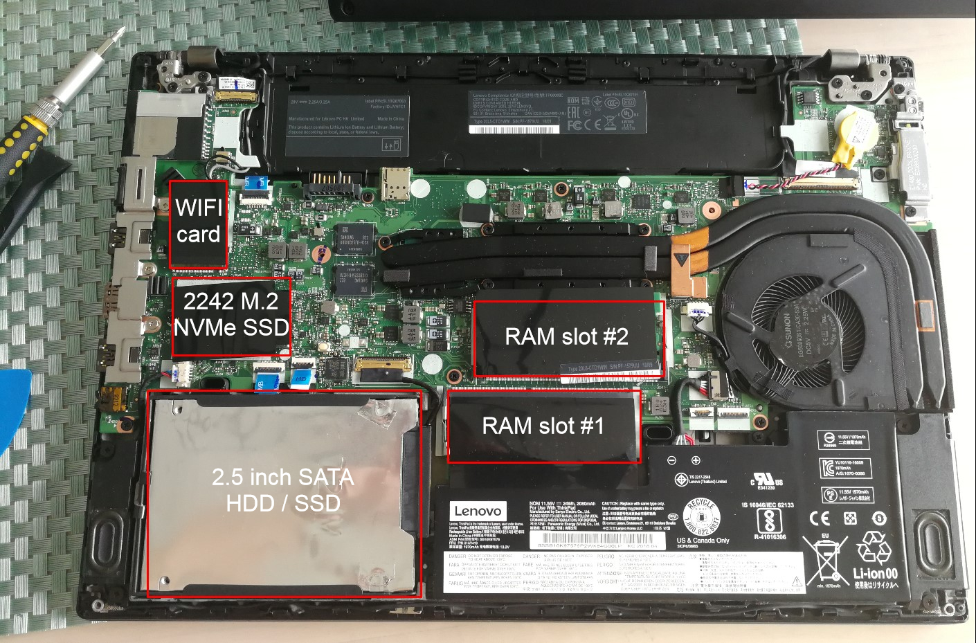

4. Chính mặt hàng eBay cuối cùng khiến tôi tự hỏi liệu ổ SSD NVMe có dạng m2 2230 có vừa với khe cắm PCIe dùng dạng m2 2242 hay không. Bạn nghĩ gì về điều này, hoặc thậm chí là dự đoán của bạn?
Tôi đã đọc qua bài đăng này và có vẻ như tôi phải có hệ số dạng m2 2242:
Nâng cấp SSD cho Lenovo Thinkpad T480
Bạn đang nâng cấp SSD/HDD hiện có trong Lenovo Thinkpad T480 nhưng không biết bắt đầu như thế nào, nên chọn SSD nào và mua ở đâu? Tìm thông tin bạn cần ở đây!
www.samuelgoh.net
Nhưng tôi nghĩ hệ số dạng m2 2230 sẽ vừa với cùng một khe cắm.

Vâng, bạn có thể lưu trữ ổ M.2 vật lý bên trong không gian 2,5" dành riêng cho SSD/HDD, nhưng bạn định kết nối ổ M.2 đó ở đâu? Vào cùng cổng SATA 3 như ổ SSD/HDD được cho là sẽ kết nối? Nếu vậy, thì chỉ có ổ SSD M.2 ACHI hoạt động ở đó, chứ không phải ổ SSD M.2 NVMe.
4. Chính mặt hàng eBay cuối cùng khiến tôi tự hỏi liệu một ổ SSD NVMe ở dạng m2 2230 có vừa với khe cắm PCIe có hệ số dạng m2 2242. Bạn nghĩ gì về điều này, hoặc thậm chí là phỏng đoán của bạn?
M.2-2230 vừa với khe cắm M.2-2242, vì 2230 ngắn hơn 2242. Nhưng vấn đề phát sinh về việc cố định ổ đĩa vì không có lỗ vít ở mốc 2230, chỉ có ở mốc 2242.

Các mẫu ThinkPad T480 thường có một lồng tích hợp thích ứng với ổ NVMe 2280. Tuy nhiên, lưu ý rằng eGPU là một ý tưởng khá ngớ ngẩn khi bạn nhìn vào giá cả; T480 có i7-8650u nhanh nhất.

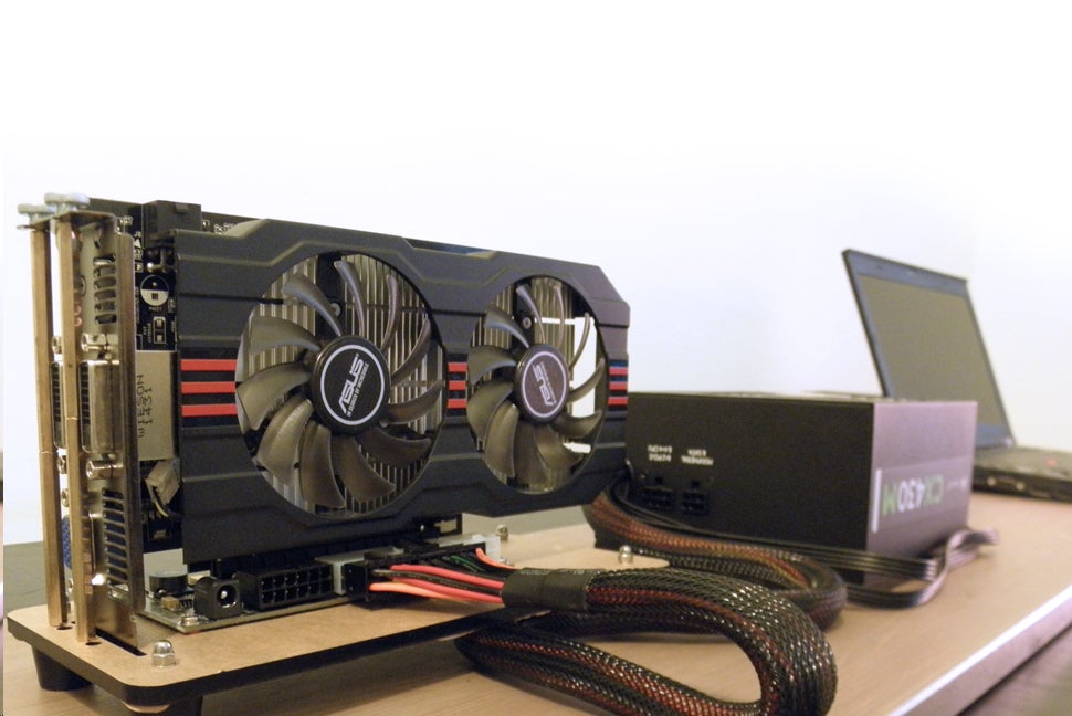

Về mặt lý thuyết, GPU ngoài sẽ được cấp nguồn từ vỏ Thunderbolt ngoài của nó, sau đó được kết nối với đế cắm ThinkPad Thunderbolt (T480 có Thunderbolt 3), bản thân đế cắm này sẽ được cấp nguồn bởi bộ nguồn 130w của Lenovo (bộ nguồn di động là 90w, đế cắm cần nhiều hơn). Lưu ý: Tôi sẽ không làm điều này, nhưng nó hoàn toàn khả thi.

bản thân nó sẽ được cấp nguồn bởi bộ nguồn 130w của Lenovo (bộ nguồn di động là 90w, đế cắm cần nhiều hơn). Lưu ý: Tôi sẽ không làm điều này, nhưng hoàn toàn có thể thực hiện được.
Bộ nguồn 130W cản trở nghiêm trọng việc chọn eGPU nào cho nó. Về cơ bản chỉ là GPU máy tính để bàn 75W và đó không phải là bất kỳ GPU có ý nghĩa nào cho chơi game cho đến thời điểm hiện tại. Ví dụ: GTX 1650 sẽ là lựa chọn hàng đầu. Nhưng để chạy bất kỳ GPU dòng RTX nào, cần có PSU ngoài, vì GPU máy tính để bàn có TDP lên tới 600W (RTX 4090), với mức tăng đột biến công suất lên tới 1kW, khiến PSU 1,6kW là đủ cho nó.
Nhưng tất cả sẽ trông giống như quái vật Frankenstein, eGPU ở một bên, với PSU ATX mạnh mẽ chỉ để cấp nguồn cho eGPU ngay bên cạnh. Và việc sử dụng các thành phần PC máy tính để bàn (như GPU máy tính để bàn hoặc PSU ATX/SFX) không giúp máy tính xách tay có thêm uy tín. Theo tôi, nó chỉ khiến mọi thứ tệ hơn. Tốt nhất là nên dùng máy tính để bàn ngay từ đầu.

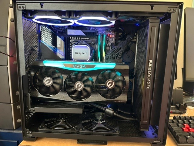

(Chiếc ThinkPad khác của tôi có RTX 4090 di động)
RTX 4090 di động tương đương với phiên bản RTX 3090 dành cho máy tính để bàn đã 3 năm tuổi. Chỉ nói vậy thôi.

Bạn không cấp nguồn cho eGPU từ cục nguồn của máy tính xách tay; bạn cấp nguồn từ bộ nguồn của hộp eGPU, vì vậy cục nguồn 135w không quan trọng khi liên quan đến GPU. Tôi vẫn nói rằng tôi sẽ không làm điều đó với T480; chỉ là điều đó là có thể.

@Aeacus Có vẻ như không phải là "chỉ nói suông"; có vẻ như đang cố gắng che giấu một đám mây đen nhỏ, khi mà mọi người có ngân sách khác nhau vào những thời điểm khác nhau.
Bên cạnh những câu hỏi kỹ thuật mà OP đã hỏi, OP cũng muốn biết ý kiến của chúng tôi về vấn đề này nói chung. Và sau khi trả lời phần kỹ thuật, tôi cũng chia sẻ ý kiến của mình về những gì tôi nghĩ PC Master Race so với máy tính xách tay. Nếu bạn không thích ý kiến của tôi, hãy bỏ qua nó. Đừng tức giận vì điều đó.
Về việc bạn nói rằng bạn có RTX 4090 di động, có vẻ như bạn đang cố khoe khoang. Tôi chỉ muốn nói rằng không có gì đáng khoe khoang vì tất cả GPU của máy tính xách tay đều yếu hơn nhiều so với GPU của máy tính để bàn.
Tôi không đi khắp nơi khoe khoang rằng tôi có cái này hay cái kia. Nếu bạn muốn biết tôi có gì, hãy kiểm tra chữ ký của tôi.

M.2-2230 vừa với khe cắm M.2-2242, vì 2230 ngắn hơn 2242. Nhưng vấn đề phát sinh về việc gắn chặt ổ đĩa vì không có lỗ vít ở mốc 2230, chỉ có ở 2242.
Có thể đã tìm ra giải pháp, dưới dạng thứ dạng donley này có thể lủng lẳng ở đầu:
M.2_NVMe_SSD_2260-2280_2242-2280_2230-2280_2230-2260_Universal_Adapter_%2812%29__56798_zoom.jpg
Ổ cứng SSD M.2 NVMe 2230 2242 2260 Universal Bộ chuyển đổi
Mua Bộ chuyển đổi đa năng M.2 NVMe SSD 2230 2242 2260 với giá 9,99 đô la kèm Giao hàng miễn phí trên toàn thế giới (Còn hàng)
www.moddiy.com

Nó sẽ trông giống như thế này:
Nguồn: https://www.pcworld.com/article/423...owerhouse-with-an-external-graphics-card.html
Nguồn đó thực ra là hướng dẫn về eGPU trên máy tính xách tay mà bạn có thể đọc. Nguồn này hơi cũ nhưng thông tin tổng thể trong đó rất hữu ích, NẾU bạn muốn sử dụng eGPU.
Bộ nguồn ATX và GPU máy tính để bàn kết hợp có thể giống nhau (hoặc thậm chí hơn) so với toàn bộ máy tính xách tay của bạn. Chưa kể đến tất cả các dây cáp đi kèm với eGPU. Vì vậy, bạn sẽ mất đi khá nhiều sự tiện lợi khi di chuyển. Tốt hơn là tự xây dựng hệ thống mini-ITX (hoặc đi theo con đường của mini PC) nếu bạn muốn hiệu suất máy tính để bàn có thể di chuyển được.
Nó sẽ trông giống thế này:
Tôi thích đồ họa. Nó sẽ là loại thứ mà tôi sẽ dựa vào MX150 trên máy bay phản lực và giữ một loại thiết lập kết nối sẵn sàng ở đế để khi tôi CBA chuyển sang máy tính để bàn định dạng nhỏ hơn mà tôi dự định mua.
Tôi cũng tự hỏi liệu có thể có một số PSU dành riêng cho loại thiết lập này không.
Nhưng thật tốt khi biết rằng tôi có thể sử dụng nguồn điện ATX nếu cần, vì tôi có một trong những loại đó nằm xung quanh. Nơi nào đó.

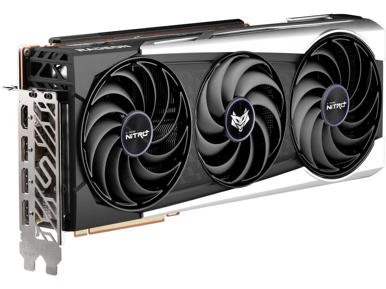

Và bạn có biết loại vỏ máy cụ thể nào có thể hoạt động với card đồ họa cũ giá 150 đô la không?
Ví dụ: https://www.ebay.com/sch/i.html?_dcat=27386&_udlo=100&Kích thước bộ nhớ=16%20GB&_fsrp=1&rt=nc&_from=R40&_nkw=thẻ+đồ+họa&_sacat=0&Loại bộ nhớ=GDDR6X|GDDR6&_udhi=160&LH_ItemCondition=3000
Card đồ họa SAPPHIRE Radeon RX 6900 XT 16GB GDDR6 - Đen (11308-01-20G) đang được bán trực tuyến | eBay
Tìm nhiều lựa chọn mới và đã qua sử dụng tuyệt vời và nhận được những ưu đãi tốt nhất cho Card đồ họa SAPPHIRE Radeon RX 6900 XT 16GB GDDR6 - Đen (11308-01-20G) với mức giá trực tuyến tốt nhất tại eBay! Miễn phí vận chuyển cho nhiều sản phẩm!

Vì tôi đã thực hiện dự án này, tôi có thể cho bạn biết ổ SSD tốt nhất cho T480 là SK Hynix P31 Gold 2TB. PCIe 3.0 là loại nhanh nhất bạn có thể làm được và ổ đĩa đó là ổ SSD tiết kiệm điện năng nhanh nhất sẽ hoạt động.
Tôi đã cài đặt SK Hynix P31 Gold 2TB.
Tôi cũng đã mua một ổ SSD Micron 2400 M.2 2230 NVMe PCIe Gen 4.0x4 (MTFDKBK2T0QFM) 2TB, với ý định thay thế card mạng di động bằng một ổ SSD, nhưng các chân cắm không đúng.

Tôi đã bị hiểu lầm khi giao diện cho card WWAN cũng được gọi là M.2:
Vâng, nó LÀ M.2. Với sự khác biệt là card wi-fi sử dụng kết nối khóa A+E và ổ lưu trữ thường sử dụng kết nối khóa M (nhưng nhiều ổ cũng hỗ trợ kết nối khóa B+M).

Cả hai đều sử dụng kết nối khóa B+M.
Có thể thay thế card mạng Cell Data hoặc card WiFi bằng ổ SSD khác không?
Vâng, nếu bạn sử dụng bộ chuyển đổi thì được. Cụ thể là A+E đến B+M.
Hoặc là.... tôi có thể điều chỉnh để thoát khỏi lỗi đặt hàng của mình bằng bộ chuyển đổi từ khóa A sang khóa B không?
https://www.ebay.com/itm/374680111137
Nó sẽ hoạt động nếu nó vừa với không gian nơi gắn card wifi. 🙄 (Gợi ý: nó sẽ không vừa. Nó quá dài.)
