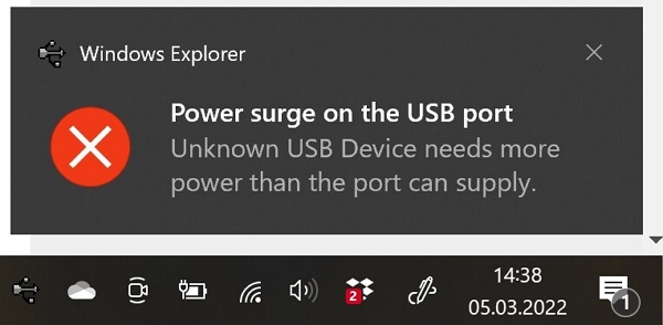

Công cụ này có hoạt động để kiểm tra các cổng USB không? Tôi nghĩ mình có vấn đề với các cổng USB, bàn phím của tôi liên tục báo lỗi nguồn vào năm ngoái, đó là bàn phím ngốn điện có thể sử dụng nguồn điện riêng và tôi cảm thấy nó có thể đã làm hỏng toàn bộ khu vực cổng, nhưng tôi không gặp lỗi nào trong năm nay (có thể là một lần), vì vậy tôi nghi ngờ mọi thứ, nếu công cụ này có thể kiểm tra các cổng bo mạch chủ thì thật tuyệt, tôi không chắc có thể nếu tôi ngắt kết nối bàn phím thì hiệu ứng xấu sẽ biến mất, vấn đề là nó xảy ra ngẫu nhiên, tôi không biết cách kiểm tra sự cố này.

lỗi nguồn nào?
hầu hết các bàn phím không cần nguồn điện riêng, USB là đủ. Ngay cả bàn phím RGB cũng ổn.
USBDeview chỉ kiểm tra các thiết bị được kết nối. Không phải bản thân các cổng.
nếu công cụ này có thể kiểm tra các cổng trên bo mạch chủ thì thật tuyệt, tôi không chắc liệu nếu tôi ngắt kết nối bàn phím thì hiệu ứng xấu có biến mất không, vấn đề là nó xảy ra ngẫu nhiên, tôi không biết cách kiểm tra sự cố này.

Về bàn phím,
Nó được gọi là cm storm trigger, nó có chỗ cho bộ chuyển đổi 5v và có thể cấp nguồn cho 2xUSB, nó cũng có 3 mức back light.
Tôi đã kiểm tra liên kết, windows chỉ đưa ra giá trị tối đa có thể được sử dụng bởi thiết bị? Tôi nghĩ tôi sẽ thấy các giá trị trong cuộc sống thực (khi thay đổi đèn)
Đây là những gì tôi có ở đó:
Anh chàng này mô tả chính xác vấn đề của tôi:
https://www.reddit.com/r/coolermaster/comments/1y1dn2/cmstorm_trigger_problems/
Tóm lại: Nó sẽ tắt, một vài đèn cụ thể sẽ sáng, cách khắc phục duy nhất là tháo cáp USB khỏi cổng và cắm lại một hoặc hai lần. đôi khi 3 lần.
Giải pháp theo một số chuyên gia có vẻ liên quan đến việc thay cáp Nhưng OP không đề cập đến những lỗi windows mà tôi từng gặp, thành thật mà nói tôi quên mất nó nói gì nhưng trông giống như thế này với dấu X màu đỏ, tôi nghĩ vậy nhưng tôi chỉ quên, và không chắc tại sao nó lại bị sock sau khi cất bàn phím trong một thời gian.
Đừng bận tâm đến vấn đề này, tôi đã không hiểu trong một thời gian nhưng nó khiến tôi cảm thấy có vấn đề với PC của mình, lo lắng rằng nó đã bị hỏng có thể là do sử dụng nhiều điện năng.
