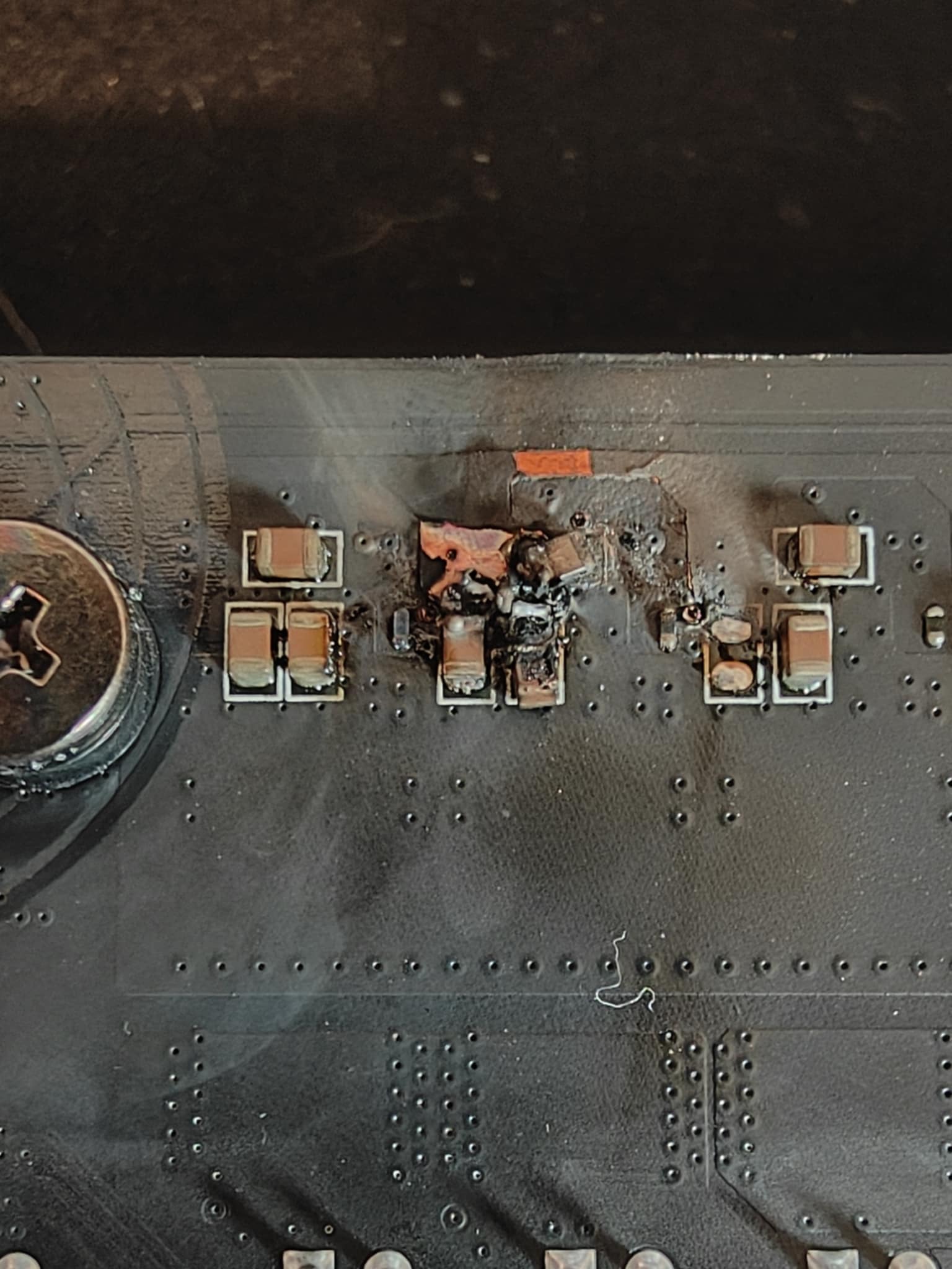

Bo mạch chủ trước đây của tôi bị hỏng khi tôi đi vắng, một tụ điện bị cháy. Tôi đã mua cùng một bo mạch chủ để thay thế.
Vấn đề là bây giờ PC đang khởi động nhưng không khởi động được, với đèn Ez Debug CPU và DRAM ổn định sáng.

Sau đây là một số hình ảnh về bo mạch chủ bị hỏng
https://ibb.co/Zzt6zjQL
2 được lưu trữ tại ImgBB
Hình ảnh 2 được lưu trữ trong ImgBB
ibb.cohttps://ibb.co/G4pZ4mp8
