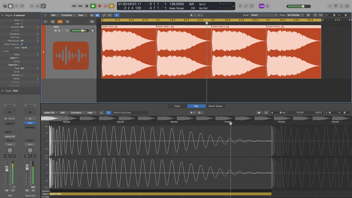

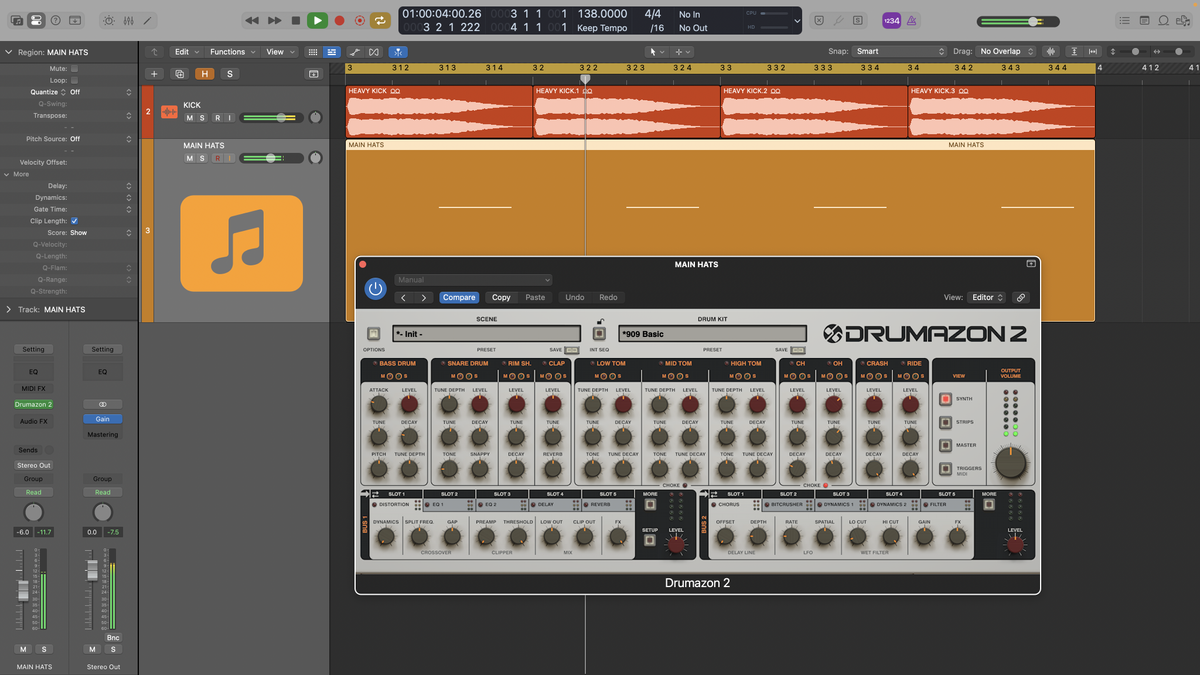

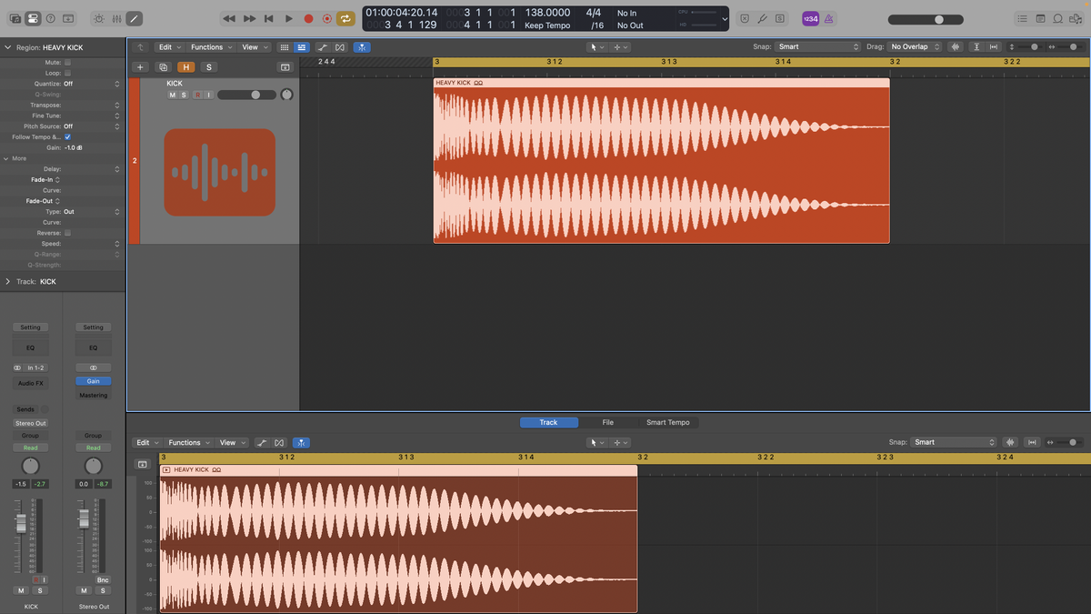

1. Chúng ta hãy bắt đầu nhịp điệu của mình bằng cú đá. Đây là một phần quan trọng của hardgroove và cần phải cứng nhưng cũng không quá ngắn. Một cú đá thẳng 909 có thể không phù hợp, mặc dù với một số quá trình xử lý nặng thì có thể đủ. Chúng tôi đề xuất tìm kiếm các mẫu techno kick mạnh hơn
2. Ở đây chúng tôi đã tìm thấy một cú đá mà chúng tôi thích. Nó có độ dài và cũng có cao độ nốt đáng chú ý. Dành thời gian tìm kiếm âm thanh phù hợp sẽ giúp bản phối sẵn sàng. Nhịp Hardgroove được xây dựng xung quanh vòng lặp 1 hoặc 2 ô nhịp, vì vậy để bắt đầu, hãy chọn một nhịp độ (nhịp của chúng tôi là 138bpm) và lập trình hoặc sao chép cú đá của bạn vào mọi nốt đen để tạo thành vòng lặp một ô nhịp.

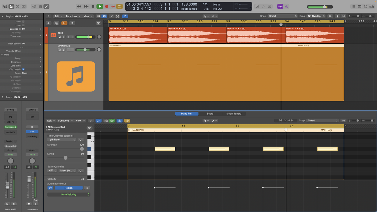

3. Tiếp theo, hi-hat. Hi-hat chính chơi một giai điệu đặc trưng theo phong cách house ở nhịp 1/8 xen kẽ với nhịp trống. Một chiếc hi-hat hở 909 lỏng lẻo là lý tưởng cho công việc này và bạn có thể sử dụng mẫu hoặc nhạc cụ phần mềm 909, như chúng tôi đang làm ở đây.
4. Mặc dù đây là âm thanh 909 điển hình, nhưng hãy chuẩn bị tinh chỉnh cao độ, độ suy giảm và EQ tổng thể để phù hợp và cá nhân hóa bản nhạc của bạn. Một nhạc cụ phần mềm cung cấp thêm một chút tính linh hoạt và ở đây chúng tôi đã điều chỉnh cả các thông số điều chỉnh và phân rã để phù hợp với cú đá của mình.

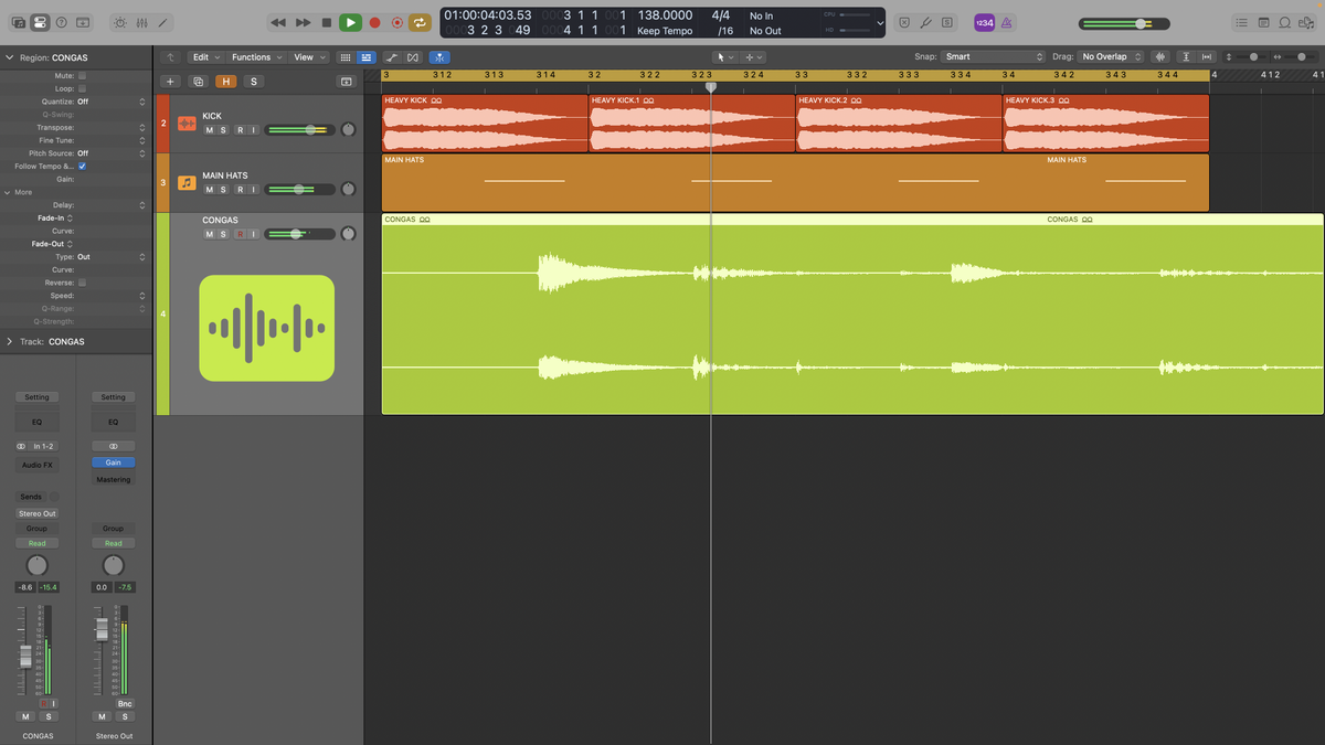

5. Cho đến nay, mặc dù chúng tôi đã tập trung một chút vào việc tìm nguồn âm thanh, nhưng chúng tôi chỉ có một nhịp cơ bản phù hợp với bất kỳ phong cách nhạc techno nào. Tiếp theo, chúng tôi cần làm cho mọi thứ trở nên thú vị và đây chính là nơi niềm vui thực sự bắt đầu. Đầu tiên, chúng ta sẽ thêm một conga.

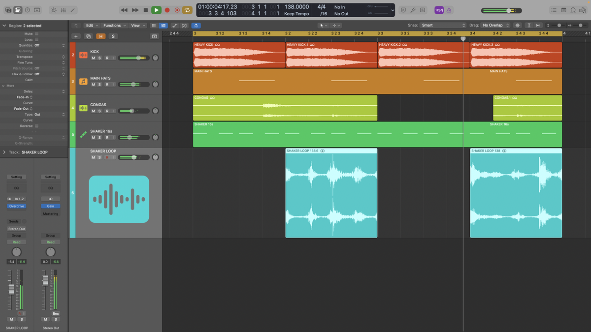

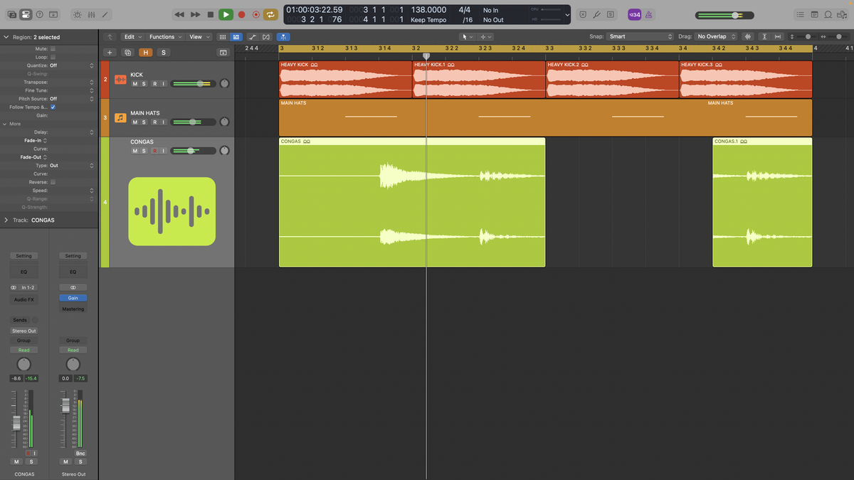

6. Bạn có thể lập trình điều này bằng một nhạc cụ hoặc cắt một vòng lặp như chúng tôi đã làm ở đây. Dù bằng cách nào, mẫu cần phải ngắn - mẫu của chúng tôi lặp lại sau mỗi 2 nốt đen. Ở đây, chúng tôi cũng đã cắt bớt phần thứ hai. Nhìn chung, điều này bắt đầu thêm nhịp điệu vào nhịp cốt lõi.

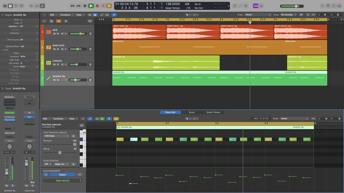

7. Bây giờ chúng ta hãy thêm cảm giác với một phần shaker. Một vòng lặp mẫu thường hoạt động tốt hoặc để lập trình chính xác hơn một phần MIDI 16ths cơ bản bằng một nhạc cụ lấy mẫu. Ở đây chúng tôi đã thực hiện phần sau bằng cách sử dụng vận tốc và lượng tử hóa swing (16 phần), mà bạn có thể thấy là dịch chuyển sau mỗi 16 phần.

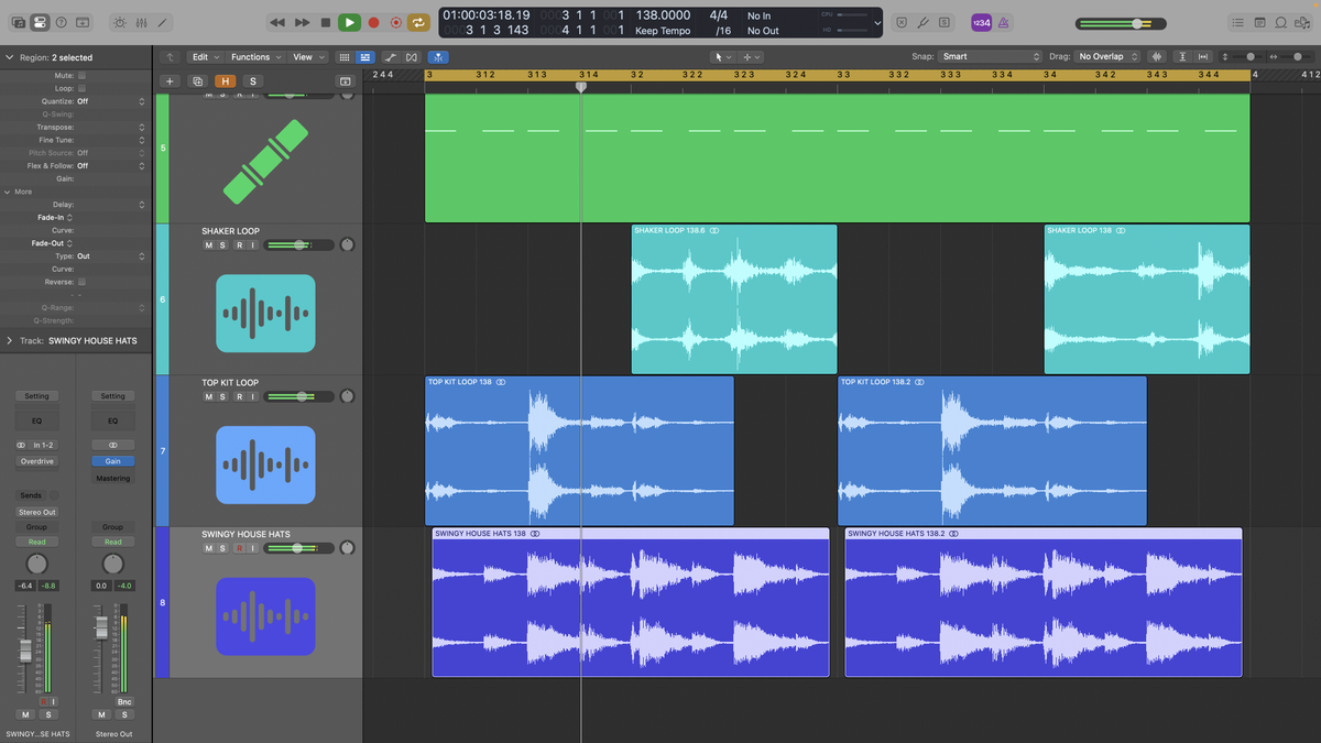

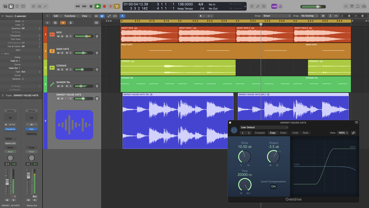

8. Để có được cảm giác giòn giã gắn liền với hardgroove, các vòng lặp bộ gõ Latin house hoạt động thực sự tốt. Tuy nhiên, chúng thường quá chậm, vì vậy hãy kéo dài thời gian theo nhịp độ của bạn. Bạn cũng có thể muốn làm bẩn chúng một chút bằng một số biến dạng.
9. Một vòng lặp theo phong cách nhà thông thường sẽ quá dài, vì vậy hãy cắt các phần và lặp lại chúng trên thanh để có được rãnh bạn muốn. Đừng ngại sử dụng các phần ngắn của các vòng lặp khác nhau hoặc lặp lại hoặc sắp xếp lại các vòng lặp bạn có. Dành thời gian cho quá trình này và cân bằng các yếu tố để có được nhịp điệu phù hợp.

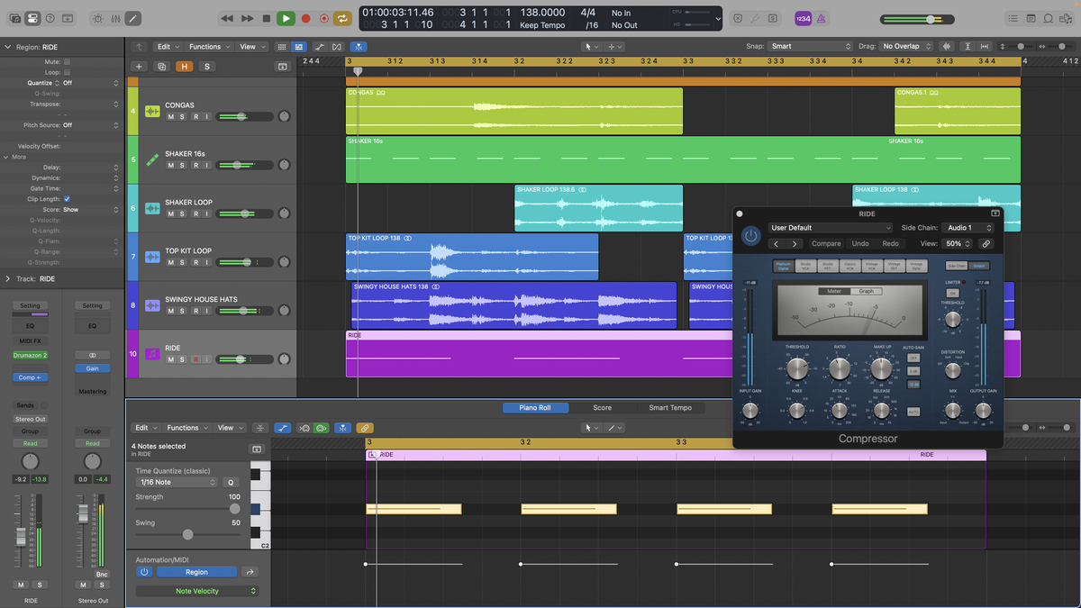

10. Ở đây, chúng tôi đã sử dụng 3 vòng lặp riêng biệt, trong đó có hai vòng xen kẽ để tạo cảm giác như đang gọi và đáp lại. Vòng lặp thứ ba lặp lại sau mỗi 2 nốt đen - vòng lặp này cũng bao gồm một tiếng vỗ tay theo nhịp ngược. Nhìn chung, điều này tạo ra một lớp gõ thôi miên hoạt động với cú đá mạnh mẽ và mở 909 mũ.
11. Thành phần gõ cuối cùng là một chuyến đi 909. Bạn có thể lập trình để chơi 1/8 hoặc sử dụng các nốt đen. Ở đây, chúng tôi đã sử dụng tùy chọn sau và sau đó thêm một bộ nén chuỗi bên. Điều này được khóa bởi cú đá chính để thêm lực đẩy vào độ suy giảm của chuyến đi.

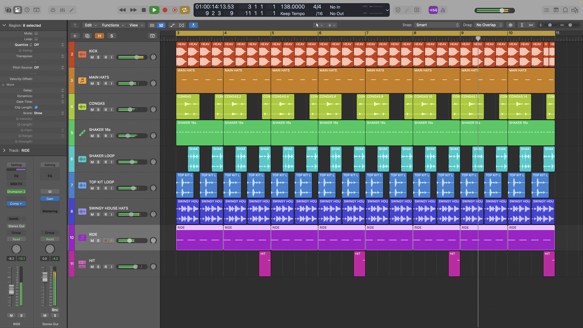

12. Cuối cùng, giờ chúng ta có thể tạo một vòng lặp một ô nhịp trên một phần dài hơn, thêm một số biến thể theo sở thích. Ở đây, chúng ta đã thêm một cú đá lặp lại vào cuối mỗi 8 ô nhịp và cũng thêm một cú đánh tom bổ sung sau mỗi ô nhịp khác. Bạn có thể áp dụng thêm các điều chỉnh khác khi quá trình sản xuất tiếp tục.
