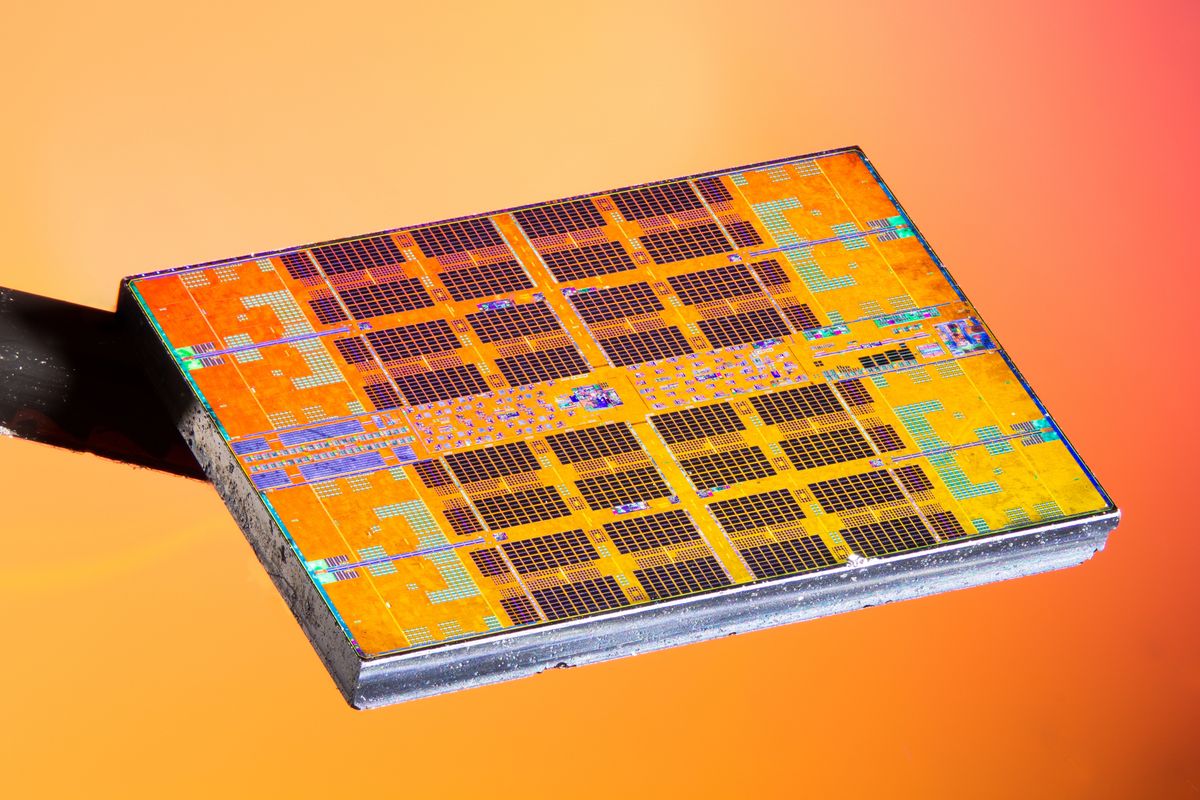

AMD và Intel đã có những cách tiếp cận rất khác nhau để tăng số lượng lõi của bộ xử lý của họ. Trong trường hợp của Team Red và CPU Ryzen của họ, họ đã đi theo con đường chiplet, đưa một khối lõi và bộ nhớ đệm vào một con chip nhỏ, có thể dễ dàng nhân đôi hoặc nhiều hơn để có thêm lõi.

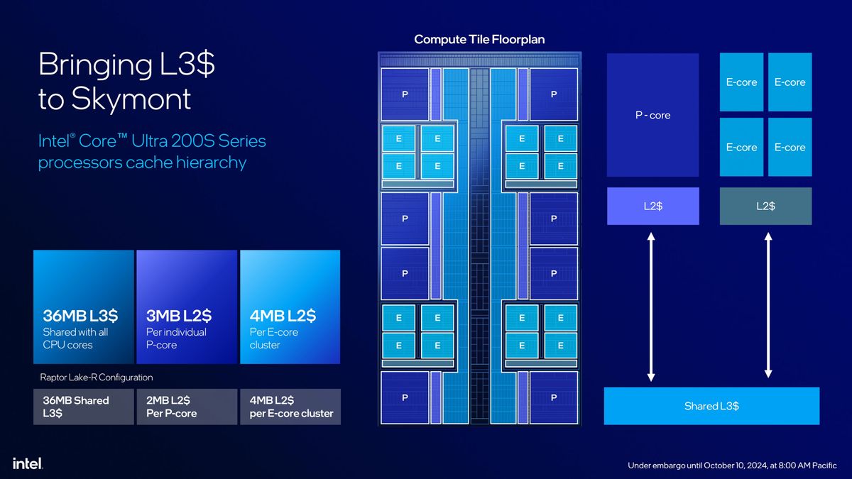

Mặt khác, Intel đã quyết định rằng họ sẽ nhồi nhét hai loại lõi khác nhau vào chip của mình và mặc dù hiện tại họ sử dụng phương pháp lát gạch/chiplet cho bộ xử lý mới nhất của mình, nhưng kiến trúc 'lai' không có dấu hiệu thay đổi. Trên thực tế, nó đã trở nên lai tạp hơn cả thiết kế ban đầu trong Alder Lake xuất hiện vào năm 2021.

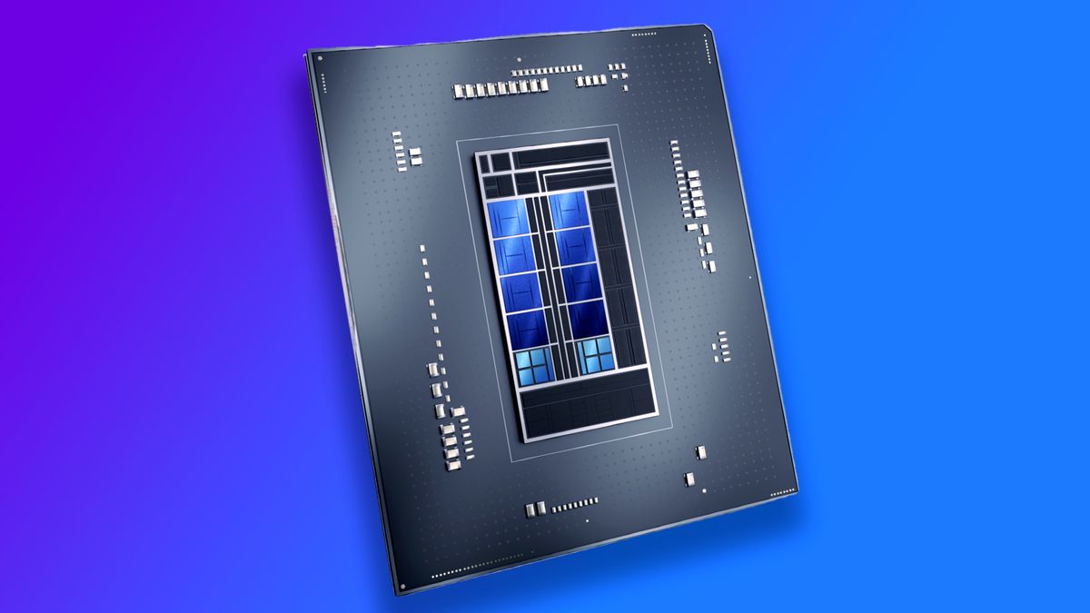

Arrow Lake đã mở ra một số thay đổi triệt để so với bố cục và tính năng thông thường của Intel, với việc loại bỏ siêu phân luồng (hay còn gọi là đa luồng đồng thời) và các lõi P và E được trộn lẫn với nhau bên trong khuôn, thay vì là các khối lõi riêng biệt.
Từ Ngay từ khi bắt đầu phương pháp lai này, các trò chơi đã cần sự trợ giúp thêm, từ phần mềm Windows hoặc Intel (IAO, Intel Application Optimization), để đảm bảo rằng các luồng quan trọng chỉ được xử lý bởi lõi P. Tuy nhiên, trong vài năm qua, số lượng luồng mà trò chơi dựa vào đã tăng đáng kể và với việc mất đi siêu phân luồng trong Arrow Lake, lõi E hiện đang phát huy tác dụng nhiều hơn.
