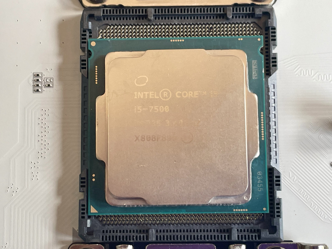

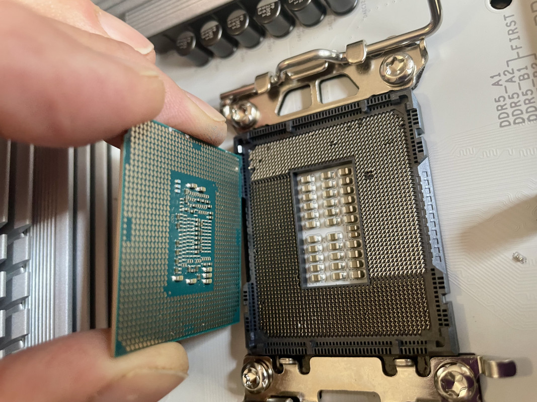

Tôi đã không lắp CPU trong nhiều năm...nhiều năm rồi. Hồi đó, có những chân cắm ở dưới cùng của CPU, và mối nguy hiểm lớn nhất là không uốn cong chúng khi bạn ấn chúng vào ổ cắm trên bo mạch chủ. Rõ ràng là rất nhiều thứ đã thay đổi kể từ đó.
Theo các video hướng dẫn, phải có các khía thẳng hàng với các vết lõm trên CPU. Và phải có một điểm đánh dấu ở đâu đó trên bo mạch chủ để thẳng hàng với hình tam giác của CPU. Nhưng có khoảng trống ở trên cùng và dưới cùng của CPU...Tôi mong đợi một khay vuông cho CPU vuông của mình, nhưng tôi lại nhận được một khay hình chữ nhật. Tôi có nên thay khay bằng khay vuông không, hay nó có thể hoạt động như thế này? Ừm...Tôi nghĩ là tôi đã tự trả lời câu hỏi của mình rồi.
Kết nối với đồng có đủ để nó hoạt động không, ngay cả khi nó không ở đúng vị trí? Tôi sẽ không bao giờ thử nếu không biết chắc chắn. Lưu ý ở đây là khu vực hình chữ nhật bên dưới CPU có thể được căn chỉnh thẳng hàng. Nhưng, một lần nữa, tôi nghĩ mình cần phải mua một khay CPU mới.
Vui lòng cho tôi biết nếu trực giác của tôi về việc cần một khay mới là đúng hay nó có thể hoạt động như hiện tại. Cảm ơn!
Bạn có một bo mạch chấp nhận CPU LGA1700 thế hệ thứ 12 đến 14. Và CPU LGA1151 thế hệ thứ 7 nên nó không phù hợp.
Cảm ơn bạn đã trả lời nhanh. Vậy là tôi cần một bo mạch chủ hoàn toàn mới chứ không chỉ là khay?
cho tôi biết nếu linh cảm của tôi về việc cần một khay mới là đúng hay không hoặc nếu nó có thể hoạt động như hiện tại
vì đây là i5 7500 cũ và bạn đang sử dụng bo mạch chủ LGA1700 mới, nên không có cách nào để làm cho nó vừa.
việc thay thế khay CPU không bao giờ là một ý kiến hay, nhưng đây sẽ là tình huống bất khả thi trong trường hợp này.
Cảm ơn bạn đã trả lời nhanh. Vậy là tôi cần một bo mạch chủ hoàn toàn mới, chứ không chỉ là khay?
Bạn sẽ cần một bo mạch chủ khác cho CPU đó. Nhưng sẽ hợp lý hơn nhiều nếu mua một CPU mới giá rẻ phù hợp, mặc dù bạn cũng cần RAM DDR5 mới.
