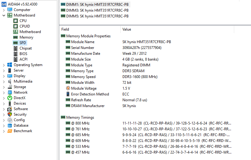

Tôi cá là bạn chỉ xem xét ba thời gian Primary đầu tiên (10-10-10). Bạn đã so sánh thời gian Seconday và Tertiary chưa? Có rất nhiều thời gian SPD bổ sung có thể truy cập trong BIOS, một số trong số đó được hiển thị trong Aida64.

Không có khả năng tất cả Thời gian Primary, Seconday và Tertiary sẽ giống nhau trên ba bộ dụng cụ khác nhau mà bạn đã thử. Nói cách khác, chúng không khớp nhau.
