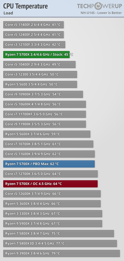

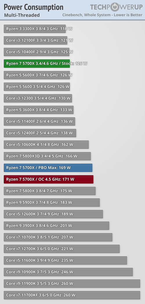

Đúng là như vậy vì bạn đang xóa giới hạn công suất có thêm 2 lõi khi bạn thực hiện (mức tăng công suất tỷ lệ thuận với mức tăng số lõi khi so sánh 5700X với 5600/X). Điều duy nhất ngăn cản 5700X sử dụng nhiều điện năng hơn là mức công suất mặc định 65W.
Số lượng lõi không thực sự liên quan khi bạn nói về nhiệt CCD đơn mà là mức tiêu thụ điện năng. Đây là bộ tản nhiệt đi kèm với 5600/X, sử dụng cùng lượng điện năng như 5700X. Đây không phải là giải pháp tốt, hoặc là giải pháp mà tôi sẽ sử dụng, nhưng nó sẽ hiệu quả. Vì op không hề đề cập đến việc làm mát nên đây là vấn đề cần được giải quyết.
Số lượng lõi trong cùng một kiến trúc tất nhiên có ảnh hưởng đến lượng nhiệt năng, nó chỉ cần nhiều năng lượng hơn để chạy nhiều lõi hơn, chỉ là vật lý 101. Nhiều năng lượng (điện) hơn, nhiều nhiệt hơn vì nó làm nhiều việc hơn. Nếu không, một chiếc xe 18 bánh có thể chạy bằng động cơ xe gắn máy hoặc một tàu chiến chạy bằng động cơ gắn ngoài.
Tất nhiên, số lượng lõi trong cùng một kiến trúc có liên quan đến lượng nhiệt năng, nó chỉ cần nhiều năng lượng hơn để chạy nhiều lõi hơn, chỉ là vật lý 101. Nhiều năng lượng (điện) hơn, nhiều nhiệt hơn vì nó làm nhiều việc hơn. Nếu không, một chiếc xe 18 bánh có thể chạy bằng động cơ xe gắn máy hoặc một thiết giáp hạm chạy bằng động cơ gắn ngoài.
Bạn đã sai một cách đáng kinh ngạc, gần như thể bạn đang cố gắng làm vậy. 5700X chia sẻ cấu hình công suất với 5600/X, nghĩa là nó bị giới hạn ở mức tiêu thụ điện năng giống nhau. Trừ khi người dùng (hoặc mặc định của bo mạch chủ) ghi đè lên các giới hạn đó, nó sẽ sử dụng cùng một lượng điện năng mặc dù có thêm hai lõi. Nó cũng sử dụng ít điện áp hơn khi tải đầy do các giới hạn điện năng đó và số lượng lõi tăng lên.

https://www.techpowerup.com/review/amd-ryzen-7-5700x/18.html
Bạn sai một cách đáng kinh ngạc, gần như thể bạn đang cố gắng sai vậy. 5700X có chung cấu hình nguồn điện với 5600/X, nghĩa là chúng bị giới hạn ở mức tiêu thụ điện năng tương tự. Trừ khi người dùng (hoặc mặc định của bo mạch chủ) ghi đè lên các giới hạn đó, nếu không nó sẽ sử dụng cùng một lượng điện năng mặc dù có thêm hai lõi.
