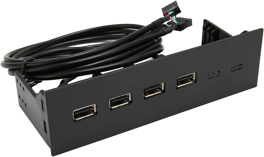

Đối với các cổng USB mặt trước bổ sung, bạn có thể cài đặt thiết bị này,
(nếu bo mạch chủ của bạn có đầu cắm USB 2.0 miễn phí)
Hoặc bạn có thể cài đặt thêm bộ điều khiển USB PCI hoặc PCIE
(tùy thuộc vào khe cắm PCI hoặc PCIE có sẵn trên bo mạch chủ).
