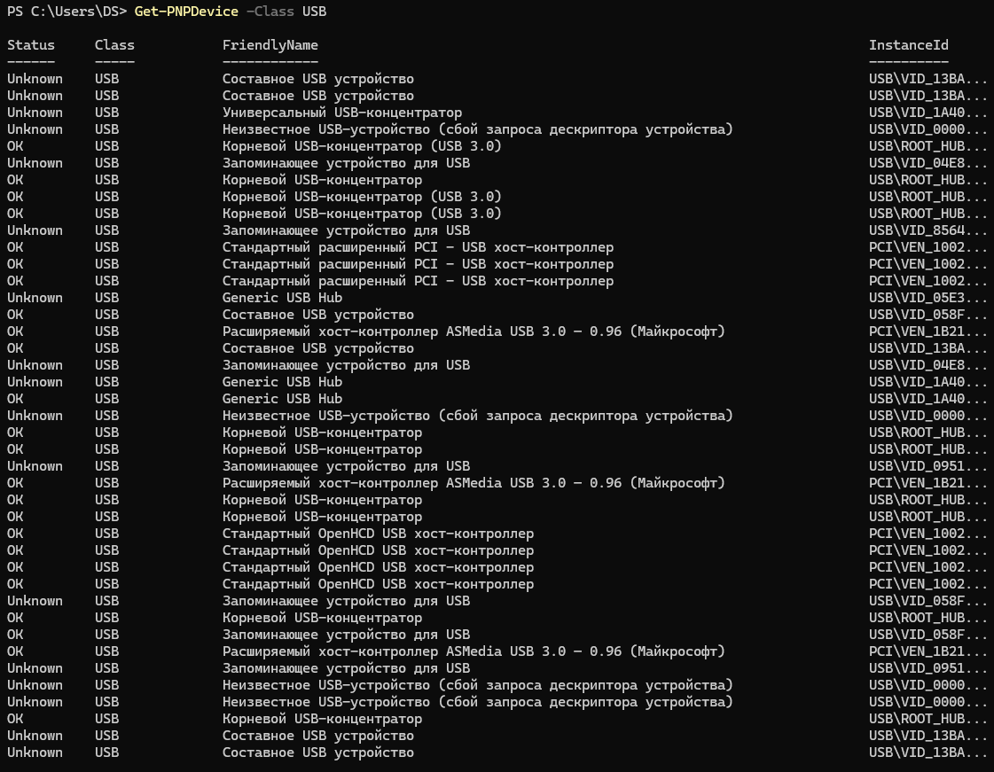

Get-PNPDevice -Class USB:
Tôi không thấy bất kỳ điều gì bất thường trong lệnh thứ hai đầu ra.
Bo mạch chủ có một đầu nối USB 3.0 bên trong. Máy tính có một mặt trước kết nối với USB 2.0 bên trong. Đây là những đầu nối khác nhau với số lượng chân cắm và hình dạng đầu nối khác nhau. Bạn không thể cắm cáp USB 2.0 vào đầu nối USB 3.0. Để thực hiện việc này, bạn cần một bộ chuyển đổi đặc biệt từ đầu nối USB 3.0 bên trong sang đầu nối USB 2.0.
Trên mặt trước mà tôi kết nối, cũng có một khe cắm thẻ SD. Nếu tôi cắm ổ đĩa flash USB và thẻ nhớ SD, tôi có thể cắm và tháo chúng theo bất kỳ thứ tự nào nhiều lần tùy thích. Chúng sẽ hoạt động cùng lúc mà không có vấn đề gì. Nhưng nếu tôi cắm bất kỳ ổ SSD ngoài nào thay vì ổ đĩa flash USB, thì sẽ có vấn đề với nó vào lần thứ hai hoặc thứ ba. Đồng thời, sẽ không bao giờ có vấn đề gì khi tôi kết nối lần đầu tiên.
Kết quả Get-PNPDevice.
Kết quả có khớp với kiến thức và kỳ vọng của bạn đối với hệ thống của bạn không?
Tôi nghĩ là có quá nhiều "ẩn số".... Một số có vẻ là trùng lặp.
Bạn có thể trình bày kết quả bằng tiếng Anh không?
Tôi bối rối....

Результаты Get-PNPDevice.
Соответствуют ли результаты вашим знаниям и ожиданиям относительно вашей системы?
Я думаю, слишком много «неизвестных»... Некоторые из них, похоже, дублируют друг друга.
Можете ли вы представить результаты на английском языке?
Я смущен....
Причина:
"Невозможно kết nối USB 2.0 với USB 3.0. Bạn có thể sử dụng USB 3.0 để chuyển đổi USB 3.0 thành USB 2.0.
Я с таким не сталкивался.
Мне интересно, использует ли одно из ваших USB-устройств фирменные соединения/кабели.
