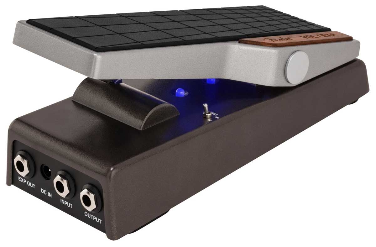

Nó là gì: Một bàn đạp âm lượng cho phép bạn kiểm soát tốt hơn nhiều mức độ chơi của mình, cho phép bạn đạt được động lực tinh tế hơn hoặc - khi bạn cần thêm một chút sức mạnh - thúc đẩy phần còn lại của thiết lập của mình mạnh mẽ hơn nữa.
Đặt nó ở đâu: Ở đầu chuỗi của bạn. Được đặt ở phía trước hàng đợi, về cơ bản giống như có núm điều chỉnh âm lượng của đàn guitar ngay dưới chân bạn.
Ngoài ra: Nếu bạn không muốn các vệt từ độ trễ và tiếng vang tràn ra và muốn kiểm soát toàn bộ âm thanh cuối cùng, hãy đặt nó ở cuối. Có thể khá ấn tượng khi dần dần loại bỏ các phần guitar lớn, nặng theo kiểu fade giống như trong phòng thu khi chơi trực tiếp.

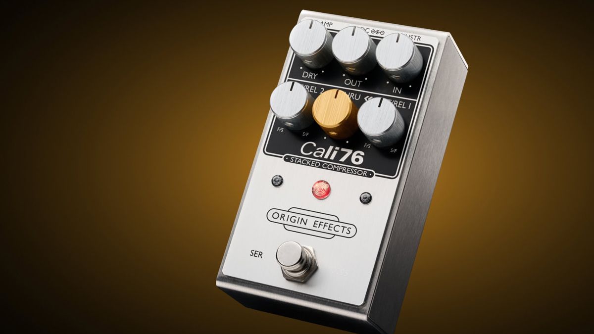

Nó là gì: Một bàn đạp nén sẽ làm đều tiếng đàn của bạn và mang đến cho bạn âm thanh chuyên nghiệp (thậm chí là âm thanh cơ học) hoàn hảo từ đầu đến cuối.
Đặt ở đâu: Lý tưởng nhất là bất kỳ quá trình nén nào cũng nên diễn ra trước phần còn lại của chuỗi tín hiệu, để chế ngự các đỉnh, trong khi vẫn cho phép tăng âm lượng. Vì bộ nén hoạt động bằng cách làm đều tín hiệu và tăng thêm độ khuếch đại, nên các bàn đạp sau chúng, đặc biệt là ổ đĩa, có thể cần điều chỉnh mức đầu ra của chúng. Khi chúng được quay số, bạn đã thiết lập xong. Được đặt trước ổ đĩa, bộ nén có thể làm mịn phản hồi của chúng trong khi cung cấp tín hiệu nóng hơn cho đầu vào của chúng và âm thanh 'mập hơn'.
Ngoài ra: Đặt bộ nén ở cuối chuỗi của bạn. Điều này sẽ làm giảm sự khác biệt về biên độ giữa các đường dẫn tín hiệu tiềm năng khác nhau trong bảng của bạn và tạo ra mức tín hiệu tổng thể nhất quán hơn. Rốt cuộc, khi bạn thu âm trong phòng thu, gần như chắc chắn sẽ có nén được đặt trên bộ khuếch đại guitar và mic sau của bạn.

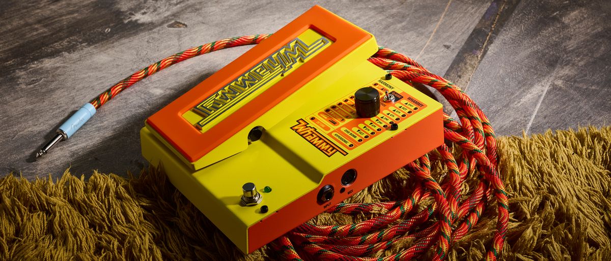

Nó là gì: Một bàn đạp sẽ thay đổi cao độ của âm thanh, từ những cú uốn cong và dao động tinh tế cho đến những cú uốn cong divebomb ấn tượng.
Đặt ở đâu: Sau khi nén nhưng trước khi lái. Bộ dịch chuyển cao độ làm méo tín hiệu của bạn và nén nó, do đó, việc sử dụng các ổ đĩa sau có thể cắt và làm mịn một số hiện tượng nhiễu khó chịu và thêm các sóng hài bổ sung của riêng chúng.
Ngoài ra: Đặt nó sau độ trễ để bạn có thể sử dụng hiệu ứng tức thời một cách linh hoạt, chẳng hạn như làm nhiễu các vệt tín hiệu suy giảm. Một mẹo phổ biến về toán học-rock là đặt một bộ chuyển cao độ sau Boss DD-3 với thời gian ở mức tối thiểu và phản hồi ở mức tối đa để tạo hiệu ứng âm thanh khoa học viễn tưởng trong giây lát.

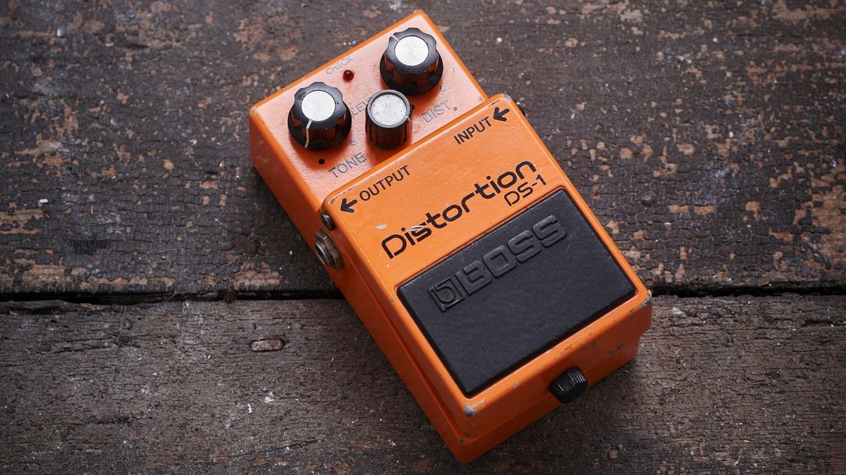

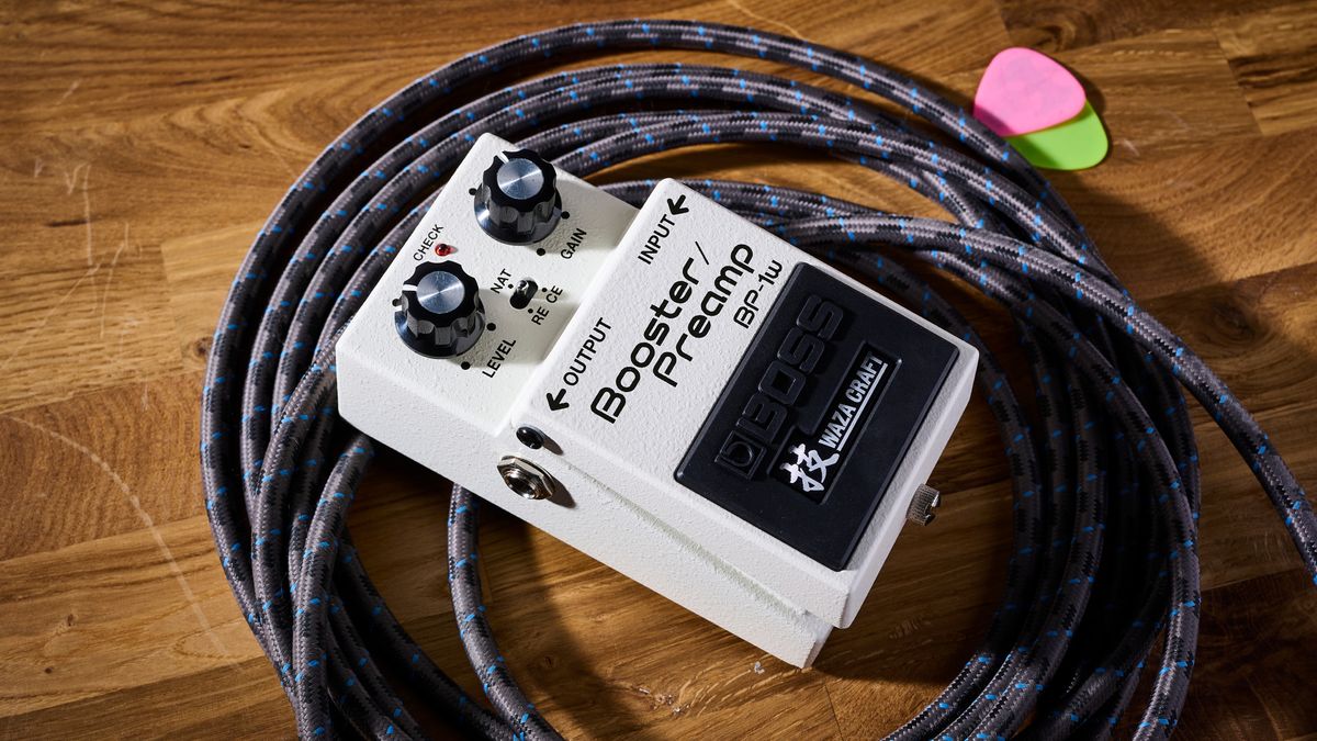

Nó là gì: Làm cho cây đàn guitar của bạn trở nên 'nóng bỏng' ngay từ đầu.
Đặt nó ở đâu: Trước khi lái xe và fuzz. Đập vỡ đầu vào của ổ đĩa tạo ra âm thanh bị cắt, nén và dày hơn.
Ngoài ra: Sau khi ổ đĩa và fuzz hoạt động giống như bộ khuếch đại tín hiệu dẫn. Ở đây, nó vẫn sẽ làm âm thanh dày hơn, nhưng sẽ không làm tăng độ nén hoặc cắt.

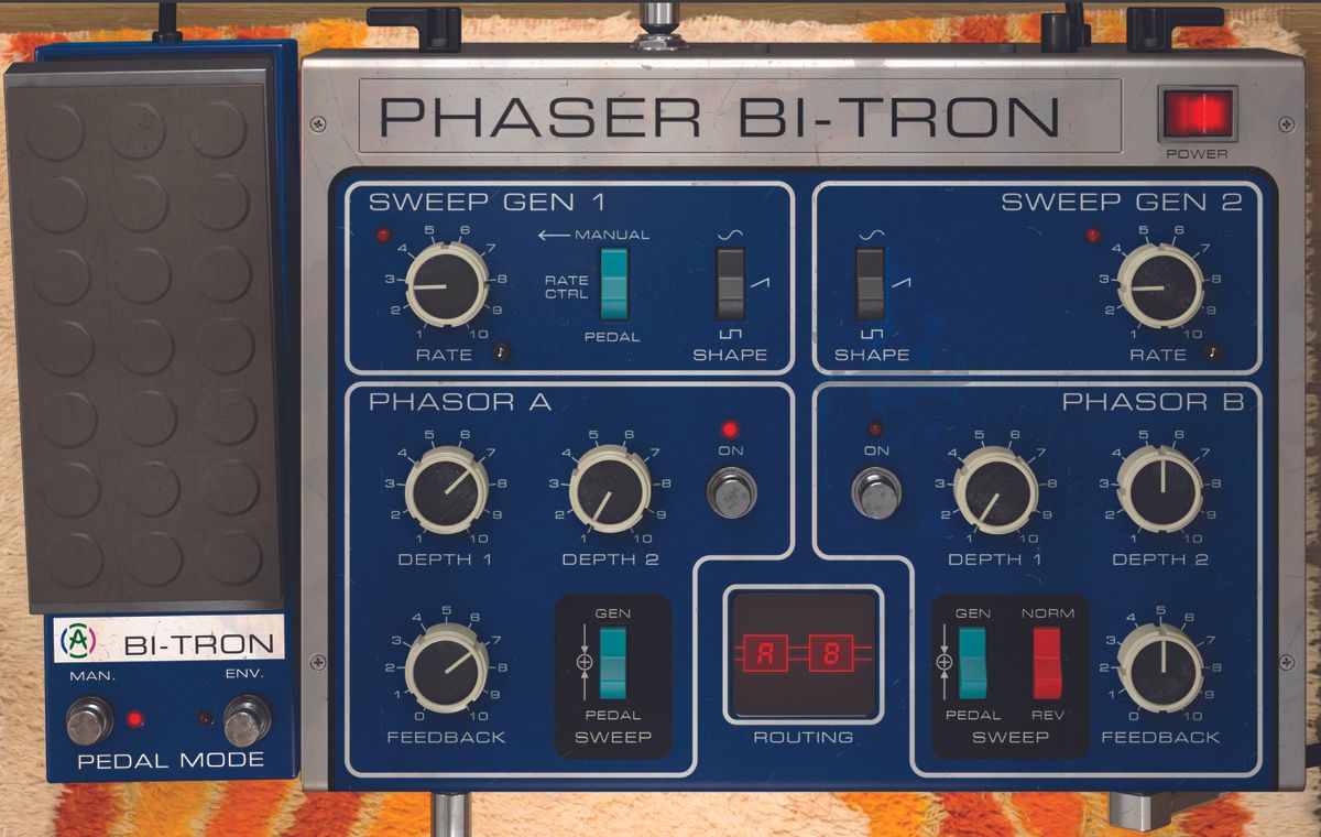

Nó là gì: Phaser và flanger có thể đảo ngược âm thanh guitar của bạn. Hãy nghĩ đến 'wah' nhưng được đưa lên một tầm cao mới.
Đặt ở đâu: Sau các hiệu ứng overdrive và distortion, để tất cả các hiệu ứng khác trong chuỗi được lọc một cách nhất quán. Âm thanh của một thứ gì đó như phaser hoặc flanger sau khi drive có thể rất mạnh mẽ - hãy nghĩ đến đoạn độc tấu trong Alive And Amplified của The Mooney Suzuki.
Ngoài ra: Hãy thử phaser hoặc flanger trước khi drive để có hiệu ứng tinh tế hơn, mang lại cảm giác chuyển động cho phần chơi của bạn - hãy nghĩ đến âm điệu độc tấu của Eddie Van Halen.

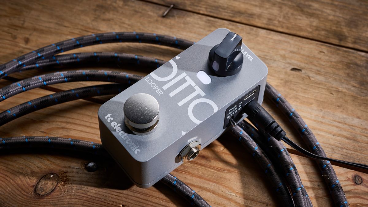

Nó là gì: Một bàn đạp khác cần thiết. Tăng gấp đôi khả năng chơi của bạn để có âm thanh dày hơn hoặc khám phá nhịp điệu và hiệu ứng lặp vô tận để có âm thanh hoàn toàn của riêng bạn.
Nơi để đặt: Sau các ổ đĩa; trước hồi âm và điều chế.
Ngoài ra: Đặt sau hồi âm hoặc xếp chồng nhiều bàn đạp trễ và hồi âm theo chuỗi để có âm thanh xung quanh lớn. Nguyên tắc chung thường là: để có độ rõ nét, hãy xếp chồng từ thời gian trễ khá dài và tăng dần khi bạn di chuyển xuống chuỗi. Đối với người chơi nhạc ambient, hãy bắt đầu với thời gian ban đầu ngắn hơn và tăng dần từ độ trễ thứ hai trở đi.

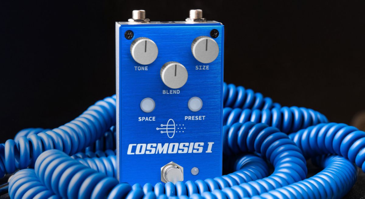

Nó là gì: Mang đến cho bạn cảm giác như đang chơi ở sân vận động sự kiện chính với hiệu ứng vang vọng mạnh mẽ chỉ vang lên và tiếp tục.
Đặt ở đâu: Sau delay, để delay của bạn vẫn rõ ràng. Sự kết hợp giữa delay và reverb có thể rất tuyệt vời cho ambient noodle, nhưng sử dụng chúng theo cách mà chúng không trở thành một wash không rõ ràng có thể rất khó.
Với reverb được đặt sau delay, hãy giảm âm bổng trên reverb là đủ để có được âm thanh pad lớn hoặc âm thanh ambient cho các phần sạch, có không khí, mà không làm reverb trở nên quá mạnh.
Ngoài ra: Đặt reverb trước ổ đĩa của bạn hoặc chạy nó vào một bộ khuếch đại bẩn. Âm thanh tối này có thể gây u ám. Đây là một mẹo tuyệt vời để thử trong phòng thu nếu bạn đang thử nghiệm các thứ tự tín hiệu thay thế và được cho là thứ tự bàn đạp ưa thích của Steven Wilson từ Porcupine Tree, người chạy delay và reverb của mình vào kênh bẩn của bộ khuếch đại.
