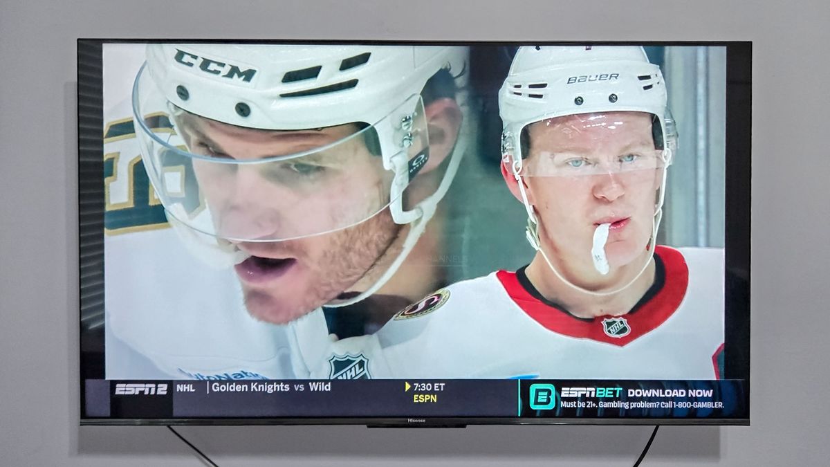

Trong hầu hết các trường hợp, DSE có xu hướng tinh tế, chỉ thu hút sự chú ý vào chính nó khi các mảng lớn của hình ảnh có màu sáng và không có chi tiết. Ví dụ, DSE khó có thể ngụy trang đằng sau một trận đấu khúc côn cầu.

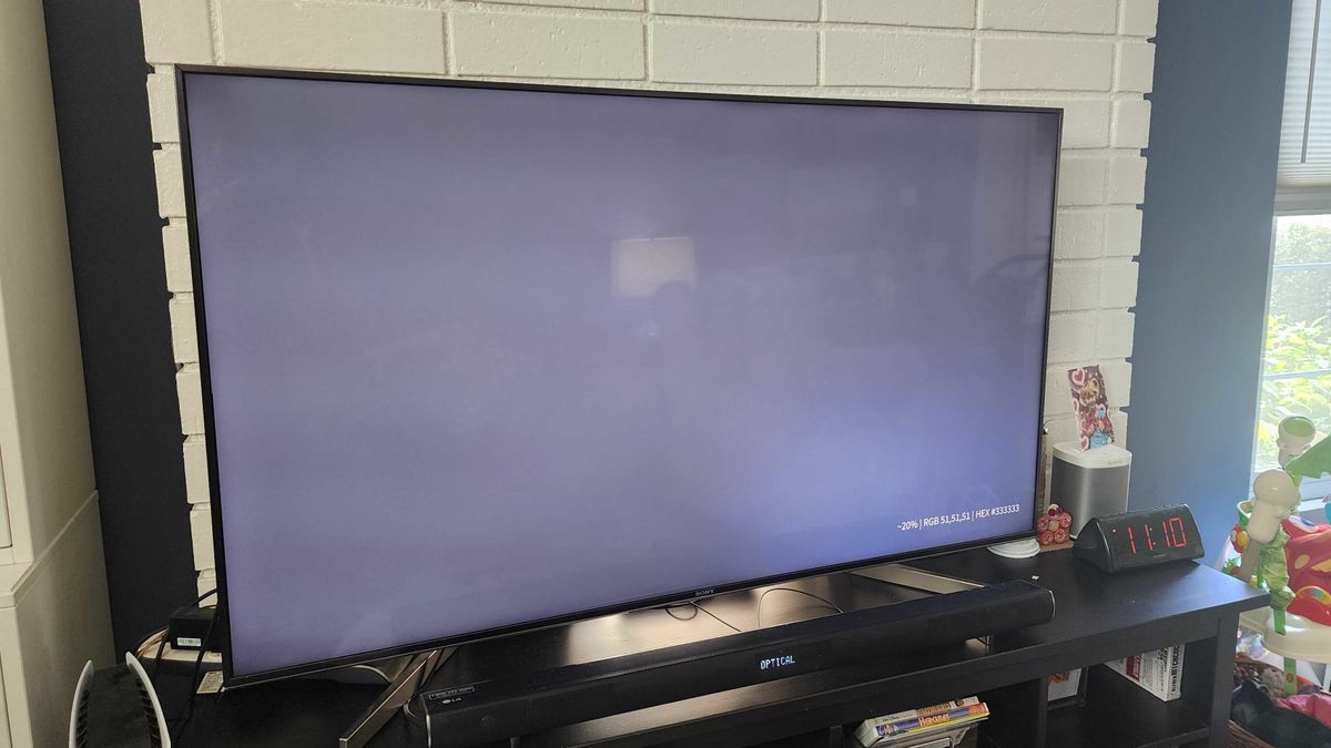

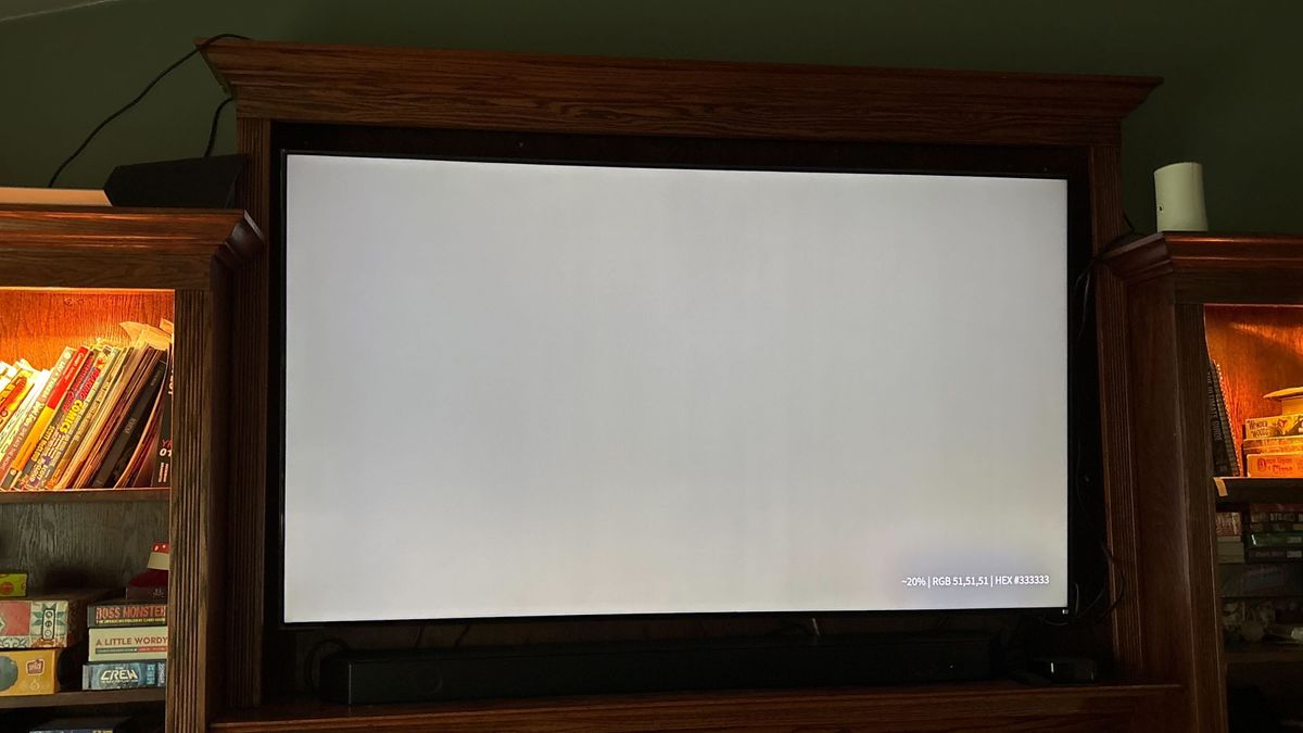

Tắt đèn và trên TV, hãy mở Video YouTube về hiệu ứng màn hình bẩn do Sunil Raman tải lên.
Đoạn clip ngắn này sẽ bắt đầu bằng màn hình đen 100% và dần dần chuyển sang thang độ xám cho đến khi màn hình hiển thị 100% màu trắng. Nếu bạn nhìn kỹ khi TV của bạn hiển thị tông màu trung bình, bạn có thể nhận thấy DSE.
Tôi đã nhờ một vài đồng nghiệp tự chạy thử nghiệm này ở nhà và mặc dù tôi không gọi ví dụ trên là nghiêm trọng, nhưng bạn vẫn có thể cảm nhận được cách DSE biểu hiện trên TV LED. Có hiện tượng tối góc rõ ràng ở các góc, trong khi các dải ngang tối bao phủ phần bên trái và giữa của hình ảnh.
