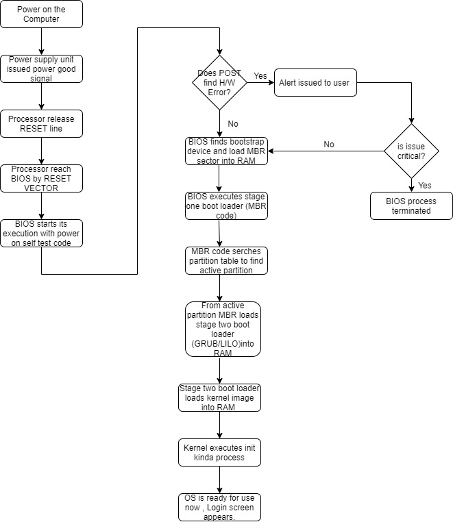

không chắc bạn muốn nói gì khi nói đến POST
POST = Kiểm tra tự động khi bật nguồn.
Kiểm tra hệ thống ban đầu mà PC thực hiện khi bật nguồn lần đầu. Trước khi bạn nhận được lời nhắc nhập BIOS và trước khi PC khởi động vào hệ điều hành.

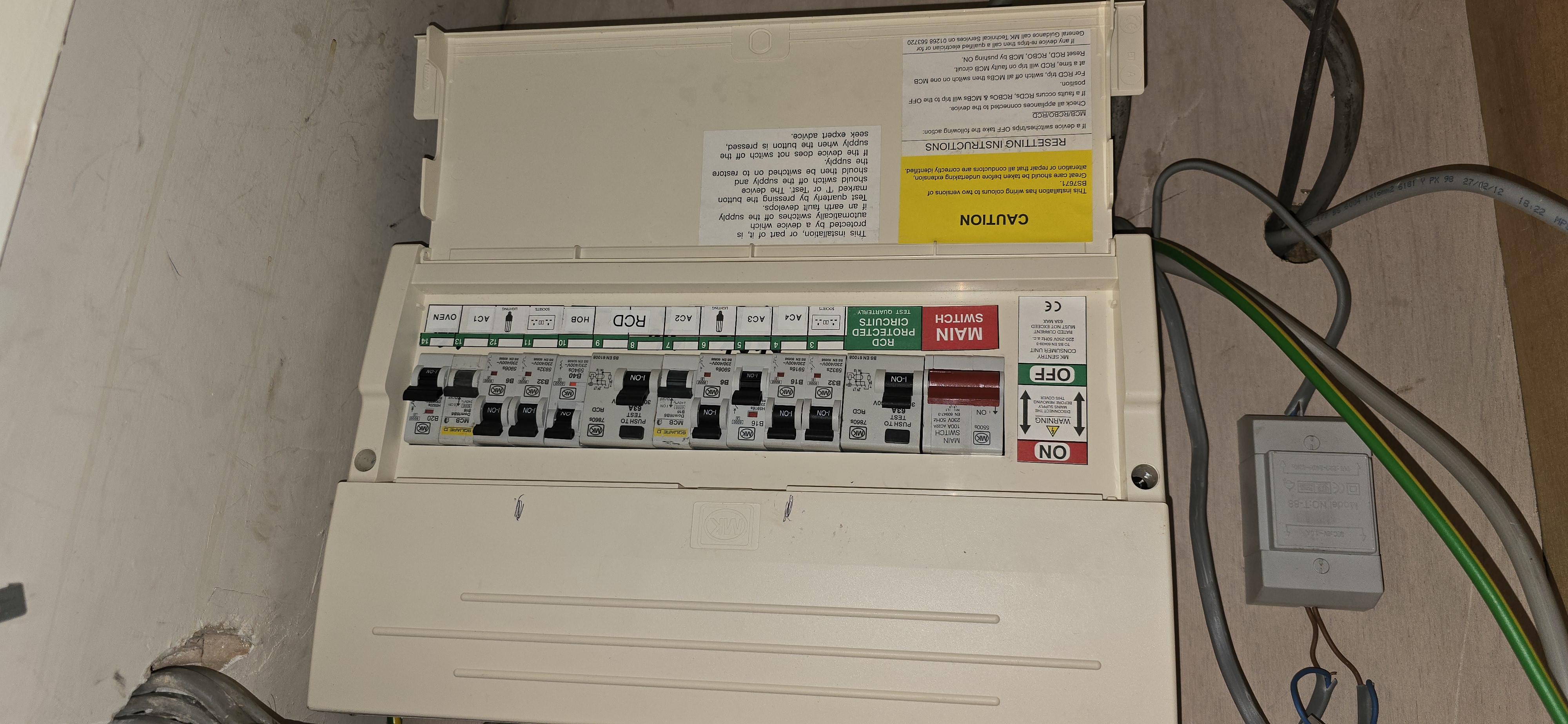

điều này xảy ra ở Anh, nơi tôi có một "bộ phận tiêu dùng" hiện đại, không có cầu chì, nhưng có công tắc ngắt nếu có sự cố và bạn chỉ cần bật công tắc trở lại. Những ngôi nhà cũ có cầu chì, nhưng tôi đã hiện đại hóa cầu chì của mình vì theo luật, bạn cần hệ thống mới để lắp đặt thiết bị điện nhà bếp mới. "consumer unit" có lẽ là thuật ngữ tiếng Anh.
Kiểm tra hệ thống ban đầu mà PC thực hiện khi bật nguồn lần đầu. Trước khi bạn nhận được lời nhắc nhập BIOS và trước khi PC khởi động vào HĐH.
nhưng nó thực hiện bài kiểm tra này vì lợi ích của ai?
nếu bài kiểm tra không thành công, liệu nó có truyền đạt điều này đến người dùng theo cách nào đó không?
có lẽ không phải để máy tính tự giải trí?
đặc biệt là với AI!😕

nhưng nó thực hiện thử nghiệm này vì lợi ích của ai?
Lợi ích riêng của nó là đảm bảo tất cả các thành phần cốt lõi hoạt động như bình thường.
Một khi bạn bật máy tính, các bước này được thực hiện theo thứ tự trước khi bạn có thể đăng nhập vào Windows;
Liên kết trực tiếp nếu hình ảnh không tải được: https://laymentogeeks.wordpress.com/wp-content/uploads/2020/08/rurr.jpg
Như bạn thấy, POST chỉ là một trong những bước trong chuỗi.
Tìm thấy trình chiếu nhỏ này, trong đó mô tả rõ ràng những gì POST thực hiện. Trang trình bày 2 đến 7,
liên kết: https://slideplayer.com/slide/10137134/
nếu thử nghiệm không thành công, liệu nó có thông báo điều này cho người dùng theo cách nào đó không?
Có thể, thông qua tiếng bíp báo lỗi hoặc thông báo trên màn hình. Nhưng thông thường, khi có lỗi nghiêm trọng, bạn sẽ không thấy gì trên màn hình và PC sẽ không khởi động vào hệ điều hành. Nếu điều đó xảy ra, một trong những phần cứng cốt lõi (hoặc tất cả chúng) có lỗi: CPU, MoBo, RAM, GPU (hoặc iGPU), PSU.
Mobo này có một đèn LED với các con số thay đổi liên tục trong quá trình khởi động
Những con số/chữ cái này cho biết loại thử nghiệm POST nào mà PC hiện đang thực hiện khi bật nguồn lần đầu.

giống như bạn có thể mua bộ chuyển đổi phích cắm bảo vệ người dùng và thiết bị, nhưng hộp cầu chì hiện đại ở Anh bảo vệ tại hộp cầu chì ("bộ phận tiêu dùng"), ví dụ như với máy cắt tỉa hàng rào, tôi vô tình cắt đứt dây nguồn bằng máy cắt tỉa hàng rào, và có một ngọn lửa màu cam ngắn và một âm thanh. Công tắc bộ phận tiêu dùng đã bị ngắt, tôi đã bật lại. Tôi đã cắt cáp mở rộng chứ không phải cáp tích hợp, và khi tôi kết nối cáp tích hợp với nguồn điện chính, không có vấn đề gì!
Bộ phận tiêu dùng bảo vệ cả người và thiết bị, tôi chỉ tự hỏi liệu nó có bảo vệ PSU của máy tính không?
Tôi đã tải lên một bức ảnh của bộ phận tiêu dùng:
bộ phận tiêu dùng
Tôi nghĩ rằng các phích cắm đa năng với PC, v.v. là từ các mặt hàng 3 hoặc 11,
khi họ lắp đặt, họ phải kiểm tra tất cả các mạch và chuyển tài liệu chứng nhận đến một số cơ quan chính phủ, có thể là chính quyền địa phương. Và để cung cấp cho khách hàng một bản sao của chứng nhận. Khi anh chàng đó thực hiện thử nghiệm, anh ta đã tìm thấy một mạch bị thiếu, mà cuối cùng chúng tôi đã tìm thấy đó là một sự sắp xếp không chuẩn.
Lợi ích riêng của nó là đảm bảo tất cả các thành phần cốt lõi hoạt động như mong đợi.
Sau khi bạn bật PC, các bước này được thực hiện theo thứ tự trước khi bạn có thể đăng nhập vào Windows;
hình ảnh rất thú vị! Tôi đã thử nghiệm 2 giai đoạn đầu cụ thể của điều đó cho PC 32 bit, trong đó tôi sẽ khởi động mã trực tiếp từ đĩa mềm, đó sẽ là bộ tải khởi động giai đoạn một trong sơ đồ đó và không có bước nào khác ngoài bước đó, và tôi không biết các bước trước đó! nơi tôi vừa ở bước 7 và 8, nếu bạn trả lời không cho câu hỏi đầu tiên. Tôi không biết các bước khác của sơ đồ, tôi sẽ tạo đĩa mềm từ dấu nhắc lệnh Windows bằng mã BIOS 16 bit, để tải mã vào đĩa mềm. sau đó khởi động lại từ đĩa mềm. Tôi nghĩ dấu nhắc lệnh Windows 32 bit có một bản mô phỏng BIOS.
tôi đoán là tôi có thể đặt loại mã đó vào sector đầu tiên của CDR trong thời đại này và khởi động từ đó? hoặc sector đầu tiên của ổ cứng dành riêng cho thí nghiệm.
mã trên sector đầu tiên của đĩa mềm sau đó thông qua BIOS sẽ tải thêm mã từ đĩa mềm và thực thi mã đó.
mã của tôi được viết cho đĩa mềm thời đại cũ, cũng có thể hoạt động từ đĩa mềm USB, trong đó BIOS mô phỏng đĩa mềm thời đại cũ từ đĩa mềm USB. tức là không cần lệnh USB.
bạn có bất kỳ liên kết nào đến môi trường lập trình cho PC 64 bit ngày nay cho giai đoạn một không? họ đã thay thế BIOS cũ bằng một loại BIOS mới nào đó chưa? có thể là BIOS 64 bit?
ví dụ, khởi động sớm của mobo có con trỏ chuột và hình ảnh đồ họa, điều đó không thể thực hiện được với 16 bit! vì không đủ bộ nhớ cho một màn hình video phù hợp, thay vào đó, họ đã sử dụng các thủ thuật, trong đó 1 byte sẽ mã hóa một ký tự phông chữ trên màn hình.
1 màn hình HD là khoảng 2 triệu pixel, không khả thi đối với máy 16 bit 32 kilobyte!
với PC 32 bit, bạn có môi trường 16 bit giống như PC vào năm 1980, khi tôi sử dụng thông tin từ một kỷ nguyên đã qua, sau đó nếu muốn, mã có thể nâng cấp CPU lên 32 bit, sử dụng lệnh cấp giám sát, sau đó với mã 32 bit, sử dụng lệnh cấp giám sát để nâng cấp lên 64 bit. Nhưng tôi nghĩ họ đã thay đổi điều này đối với PC ngày nay, vì bạn không thể cài đặt Windows 32 bit. vậy có lẽ giai đoạn một ngay lập tức là môi trường 64 bit?
Tìm thấy trình chiếu nhỏ này, trong đó mô tả rõ ràng những gì POST thực hiện. Trang trình bày từ 2 đến 7,
có cách nào để tạm dừng trình chiếu đó không?
vì nó chuyển sang các trang trình bày tiếp theo trước khi tôi đọc xong bất kỳ trang nào!
nếu tôi đọc với tốc độ đó, tôi sẽ không có thời gian để hiểu những gì tôi đã đọc!

bộ phận tiêu dùng bảo vệ cả người và thiết bị, tôi chỉ tự hỏi liệu nó có bảo vệ PSU của máy tính không?
Không. RCD/ELCB ở đó để bảo vệ bạn. Nó cảm nhận được sự khác biệt hơn 20 hoặc 30mA chảy ngược xuống Trung tính, so với dòng điện chạy vào nhà trên đầu vào Đường dây. Nếu hơn 30mA bị chuyển hướng và chạy qua tim bạn (nếu bạn chạm vào dây điện đang hoạt động), bạn có khả năng tử vong.
