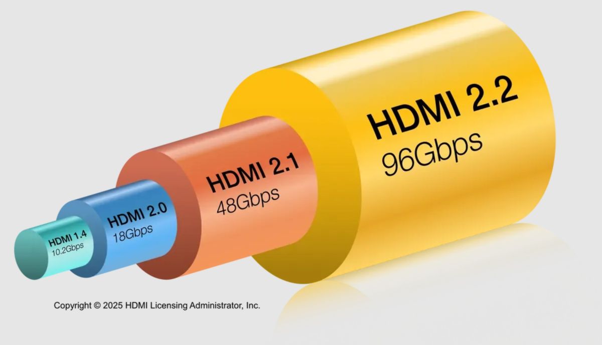

Với HDMI 2.2, băng thông vốn đã rộng rãi mà HDMI 2.1 cho phép sẽ tăng gấp đôi, từ 48 Gbps lên 96 Gbps. Do đó, HDMI vượt qua Display Port ở phiên bản tiên tiến nhất (DisplayPort 2.1b UHBR 20), hỗ trợ lên đến 80 Gbps. Nhưng tốc độ đạt 96 Gbps để hiển thị có ích gì? Về cơ bản, để cải thiện khả năng tương thích với độ phân giải hình ảnh và tốc độ làm mới rất cao.
HDMI 2.2: 96 Gbps, 4K ở 240 fps và tốc độ bit 16K

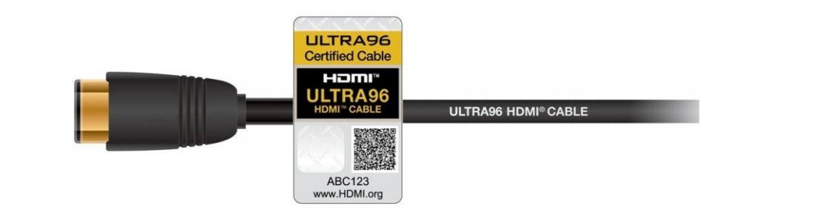

Cáp Ultra96 được chứng nhận khai thác toàn bộ tiềm năng của HDMI 2.2
Diễn đàn HDMI cung cấp cho chúng ta trải nghiệm hiển thị tốt nhất hiện có cho người tiêu dùng. Nhưng bạn sẽ không dễ dàng tiếp cận ngay lập tức và bạn sẽ phải tự trang bị để hưởng lợi từ nó. Trước hết, bạn sẽ phải có được cáp tương thích với HDMI 2.2. Hãy cẩn thận, một số sản phẩm có thể được dán nhãn là HDMI 2.2, nhưng không được hưởng lợi từ tất cả các lợi thế của tiêu chuẩn này, đặc biệt là băng thông 96 Gbps. Một loại cáp chậm hơn nhiều, nhưng có thể được kết nối với cổng HDMI 2.2, có thể được các nhà sản xuất công bố là tương thích với HDMI 2.2. Để đảm bảo bạn có thể truy cập vào 96 Gbps, bạn sẽ phải mua một loại cáp có chứng nhận Ultra96. Điều này đảm bảo cho người tiêu dùng rằng họ đang mua một loại cáp có các tính năng mới do HDMI 2.2 cung cấp.
