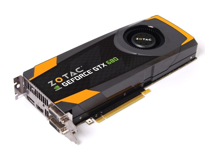

Đây là bài kiểm tra hiệu suất cũ hơn so sánh 2gb với 4gb vram.
Hiệu suất card màn hình: Bộ nhớ 2GB so với 4GB
Các card màn hình tương tự thường có sẵn ở các phiên bản có nhiều hơn hơn một kích thước bộ nhớ. GeForce GTX 680 là một ví dụ và có cả phiên bản 2GB và 4GB. Với các thành phần máy tính, nhiều hơn thường tốt hơn, nhưng việc tăng gấp đôi bộ nhớ trên card màn hình như thế này có thực sự giúp cải thiện hiệu suất trò chơi không...
www.pugetsystems.comBật mí... không có sự khác biệt đáng kể.
Một bộ thử nghiệm mới hơn cho thấy kết quả tương tự:
http://www.techspot.com/review/1114-vram-comparison-test/page5.html
