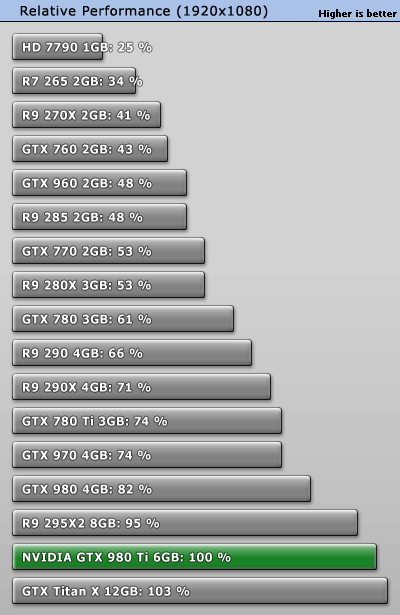

Điều tôi không thể tìm ra là liệu tôi có đạt được hiệu suất cao hơn khi sử dụng GTX 980 hay GTX 980Ti cho các trò chơi được tối ưu hóa bằng GPU hay không.
Nếu bạn loại trừ giới hạn của CPU và chỉ so sánh GPU (điều bạn nên làm), thì GTX 980 Ti có hiệu suất tốt hơn khoảng 18% ở độ phân giải 1080p so với GTX 980. Và Titan X vượt qua GTX 980 Ti với khoảng 3% ở độ phân giải 1080p;
Liên kết trực tiếp nếu hình ảnh không tải được: https://tpucdn.com/review/nvidia-geforce-gtx-980-ti/images/perfrel_1920.gif
Nguồn: https://www.techpowerup.com/review/nvidia-geforce-gtx-980-ti/31.html
Lưu ý: cả GTX 980 Ti và Titan X đều yêu cầu PSU 650W, trong khi cá nhân tôi sẽ sử dụng bộ nguồn 750W với những bộ nguồn đó.
Nhưng nếu bạn cũng bao gồm cả CPU Core 2 Quad cũ và yếu vào hỗn hợp, thì tôi sẽ không nhìn xa hơn GTX 950 để có sự cân bằng tốt giữa CPU và GPU. Có thể là GTX 960, nhưng CPU sẽ hạn chế đáng kể điều đó.
