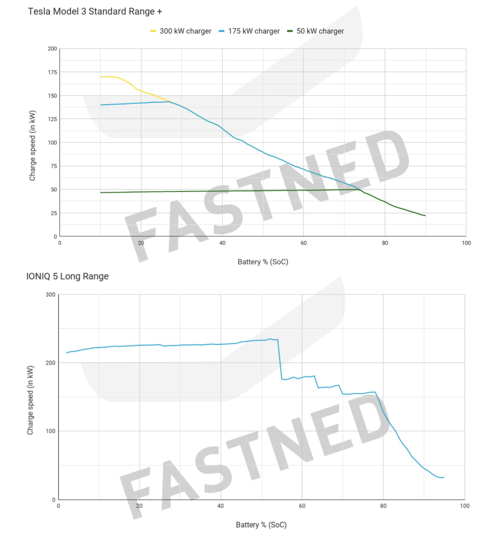

Phía trên, hai đường cong có hình dạng rất khác nhau đề cập đến pin của Tesla Model 3 (trên) và Ioniq 5 (dưới). Chúng ta có thể thấy rằng mức sạc của Model 3 giảm đều khi sạc, không giống như Ioniq 5 gặp phải tình trạng ổn định ở khoảng 57% lần đầu tiên, sau đó là giữa 60 và 70% và cuối cùng là sau 80%.
Các tọa độ cho chúng ta thấy rằng hai chiếc xe không chơi trên cùng một bảng về công suất sạc, chúng tôi cố tình so sánh hai mẫu xe rất khác nhau để chỉ ra rằng điều quan trọng là phải kiểm tra mọi thứ cẩn thận trước khi so sánh hai đường cong sạc.
Khác nhau về mức công suất, hồ sơ sạc của hai mẫu xe này cũng trái ngược nhau về đường cong sạc và cách công suất chậm lại khi đạt đến 100%. Phương pháp sạc theo từng bước có lợi cho Ioniq 5, do đó duy trì công suất tối đa trong phần lớn thời gian sạc so với Model 3: từ 0 đến 55% so với 0 đến 28%.
Công suất sạc lý thuyết giảm xuống dưới 100 kW ở mức khoảng 27% đối với Model 3 so với khoảng 83% đối với Ioniq 5.

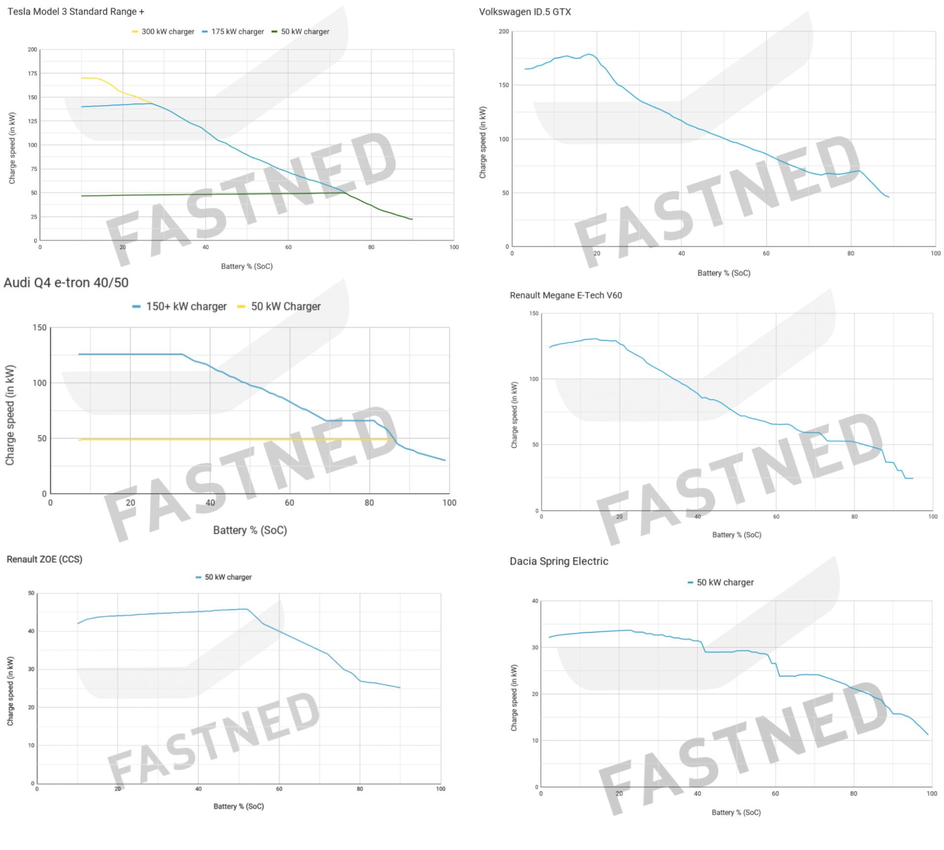

Các ví dụ khác nhau về đường cong bên dưới minh họa rõ tình hình. Ví dụ, chúng ta có thể thấy rằng Renault Mégane E-Tech thực tế ngang bằng với Audi Q4 e-tron về công suất cực đại, nhưng chiếc xe của Pháp không duy trì được công suất này theo thời gian và là chiếc xe đầu tiên giảm xuống dưới 100 kW (ở mức 35% so với 50%).

Thật không may, không phải tất cả các mẫu máy đều bị ảnh hưởng. Ví dụ, không có dữ liệu về đường cong sạc của MG4 (có thể là do thiếu dữ liệu cần thiết), nhưng đây lại là một trong những mẫu xe phổ biến nhất hiện nay. Nếu Fastned không cung cấp tài liệu, chúng tôi khuyên bạn nên tìm kiếm thông tin trên Google. Ví dụ, một số trang web cộng đồng có thể cung cấp các biện pháp. Chúng ta có thể thấy rõ sự thiếu hụt trong lĩnh vực này và sẽ rất có liên quan nếu các thương hiệu được yêu cầu cung cấp màn hình hiển thị như vậy.
