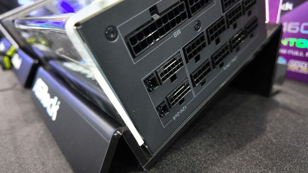

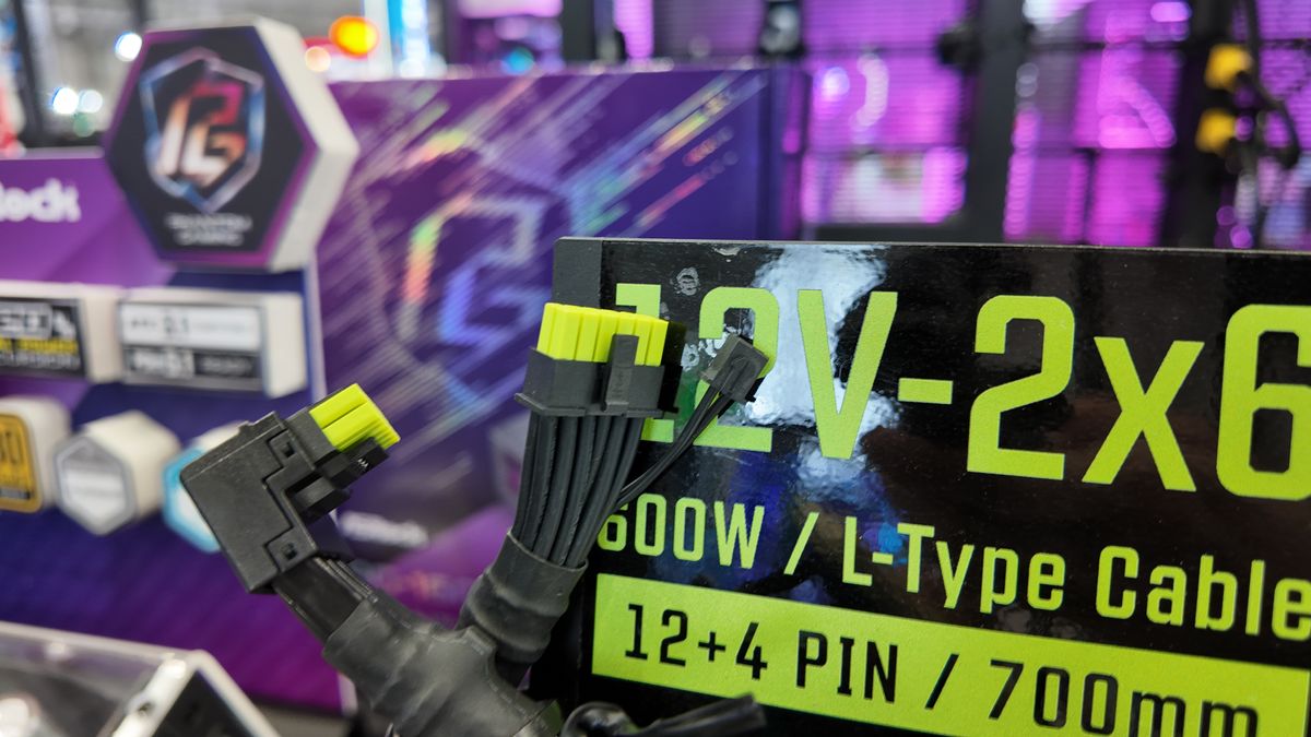

Điều đó có nghĩa là cần có thêm một số biện pháp bảo vệ và ASRock dường như đã nghĩ đến điều đó khi thiết kế PSU và cáp/đầu nối. Có vẻ như bộ nguồn mới (trong dòng sản phẩm Taichi hoặc Phantom Gaming của công ty) có hai kết nối 12V-2x6 tiêu chuẩn nhưng có thêm cảm biến hai chân ở bên cạnh, với cáp 12VHPWR có cảm biến hai chân tương ứng để cắm vào.
Điều này sẽ kiểm tra nhiệt độ cáp và tắt nếu quá nóng—một chút bảo mật bổ sung tuyệt vời. Thêm vào đó, bạn có các chân màu vàng để có thể dễ dàng kiểm tra các chân đã được cắm hoàn toàn chưa. Tất nhiên, chúng tôi vẫn chưa biết nó hoạt động tốt như thế nào, nhưng đây là một ý tưởng tuyệt vời và thiết thực.
