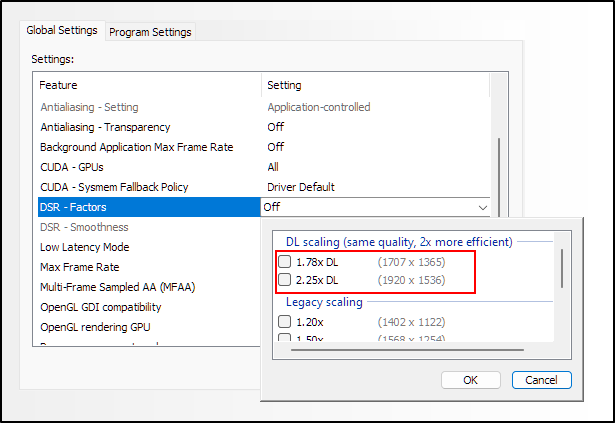

Hỏi / Đáp DSRDL ở độ phân giải gốc 2560 x 1440.... Tỷ lệ DL 1,78x DL (1707x1563) ?
SMN204
RTX 4070
Vui lòng giải thích cho tôi tại sao tôi lại thấy (1707 x 1365), (1920 x 1563) trong cài đặt DL Scaling DSR? Và những con số này có nghĩa là gì?
Độ phân giải màn hình gốc của tôi = 2560 x 1440!
giải thích lý do tại sao tôi thấy (1707 x 1365), (1920 x 1563) trong DL Scaling

Ừm. Tôi không nói về DLSS, tôi đang nói về DSR.
Với DLSS, hình ảnh được tạo ở độ phân giải thấp hơn độ phân giải gốc và sau đó được chia tỷ lệ thành độ phân giải tối đa của màn hình. Rõ ràng và dễ hiểu.
Còn với DL/DSR thì ngược lại. Hình ảnh được tạo ra ở độ phân giải gấp nhiều lần độ phân giải gốc của bạn và sau đó được điều chỉnh để phù hợp với độ phân giải gốc của bạn!
Và theo ý kiến cá nhân của tôi - với DSR, tôi sẽ thấy 1,78x DL (1707 x 1365) ... một giá trị lớn hơn độ phân giải màn hình gốc của tôi là 2560 x 1440 ... hay tôi hiểu sai về tỷ lệ điều chỉnh của DSR?

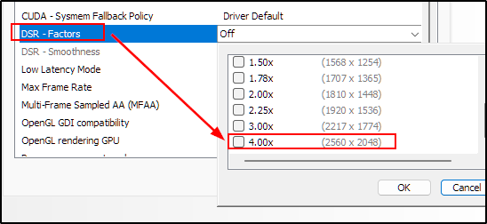

DSR 4.0 - (2560 х 2048) 🙄

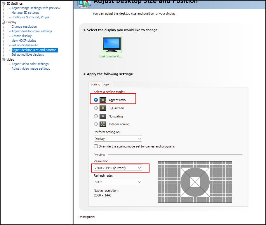

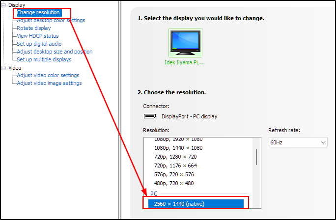

Trong Nvidia Control Panel, độ phân giải gốc của tôi được thiết lập chính xác là 2560 х 1440
Và trong Windows > Cài đặt > Hiển thị... cũng chính xác là 2560 х 1440

P.S Có vẻ như độ phân giải "gốc" của DSR được định nghĩa là 960 x 720.... 😱
Có vẻ như độ phân giải "gốc" cho DSR được xác định là 960 x 720

Tôi sẽ không sử dụng DSR. Tôi chỉ không hiểu dữ liệu độ phân giải trong NVP đến từ đâu?
Có thể sự nhầm lẫn này là do tôi có 5 màn hình.
Nhưng trong ví dụ này, 4 màn hình bị vô hiệu hóa trong Windows và chỉ có một màn hình chính 2560 x 1440 hoạt động.
