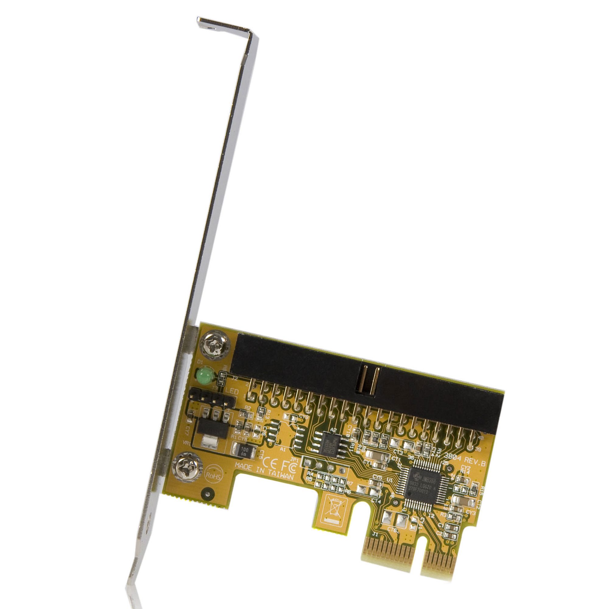

Bạn có máy tính để bàn không?
Với máy tính để bàn, bạn có thể cài đặt một card điều khiển PCIE IDE vào đó.
Và kết nối ổ cứng 3,5" của bạn vào đó như một ổ đĩa bên trong thông thường.
https://www.startech.com/en-us/cards-adapters/pex2ide
