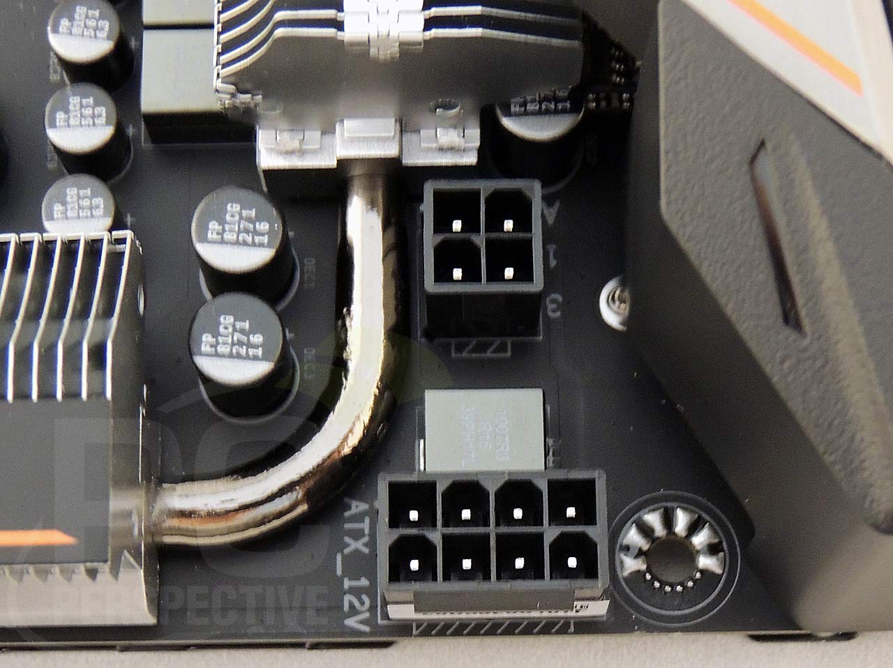

Khi bạn nói "hai đầu nối", thì các đầu cắm ATX12V trên bo mạch chủ của bạn có phải là loại 4 chân hay một đầu cắm 8 chân và một đầu cắm 4 chân hay hai đầu cắm 8 chân?
Hình ảnh bên dưới hiển thị một đầu cắm 4 chân và một đầu cắm 8 chân.
Tôi đã sử dụng một bo mạch chủ cũ với đầu cắm ATX12V 8 chân bằng cách sử dụng PSU chỉ có cáp 4 chân trong nhiều năm. Đây không phải là giải pháp kỹ thuật "tốt nhất", vì việc giảm một nửa số dây +12V sẽ giảm một nửa dòng điện tối đa khả dụng và tăng gấp đôi điện áp gợn sóng trên các VRM CPU, nhưng tôi đang sử dụng một CPU công suất thấp và là một kỹ sư thiết kế điện tử, tôi hài lòng với giải pháp này. Tôi đã thực hiện nhiều phân tích thiết kế an toàn điện trên các hệ thống MIL SPEC tại nơi làm việc và đây là một "rủi ro" mà tôi sẵn sàng chấp nhận.
Nếu PSU của bạn cung cấp cáp ATV12V 8 chân và bo mạch chủ của bạn cần thêm một cáp ATX12V 4 chân nữa (như ảnh trên), thì bạn thường có thể chỉ cần một cáp 8 chân, trừ khi BIOS kiểm tra sự hiện diện của cả cáp 8 chân và cáp 4 chân. Với điều kiện là bạn không ép xung CPU, thì một cáp 8 chiều duy nhất sẽ đủ, cho đến khi PSU mới của bạn đến.
Bạn kết nối càng nhiều dây +12V song song với các VRM CPU thì chúng có thể cung cấp càng nhiều dòng điện. Nếu PSU được chế tạo bằng dây 18 AWG và nếu chúng ta giả sử mỗi dây được định mức ở mức 7A (trong không khí tự do, không bị bó lại), thì cáp ATX12V 8 chân sẽ có thể cung cấp 4 x 7A = 28A ở 12V = 336W - quá đủ cho hầu hết các CPU, ngoại trừ các bộ xử lý được ép xung mạnh như i9-14900K. Đó là lúc bạn cần một cáp 4 chân hoặc 8 chân khác.
Nếu bạn chỉ có một cáp ATX12V 4 chân, thì đó là 2 x 7A ở 12V = 168W - đủ cho một CPU công suất thấp mà không làm quá tải các dây 18 AWG.
