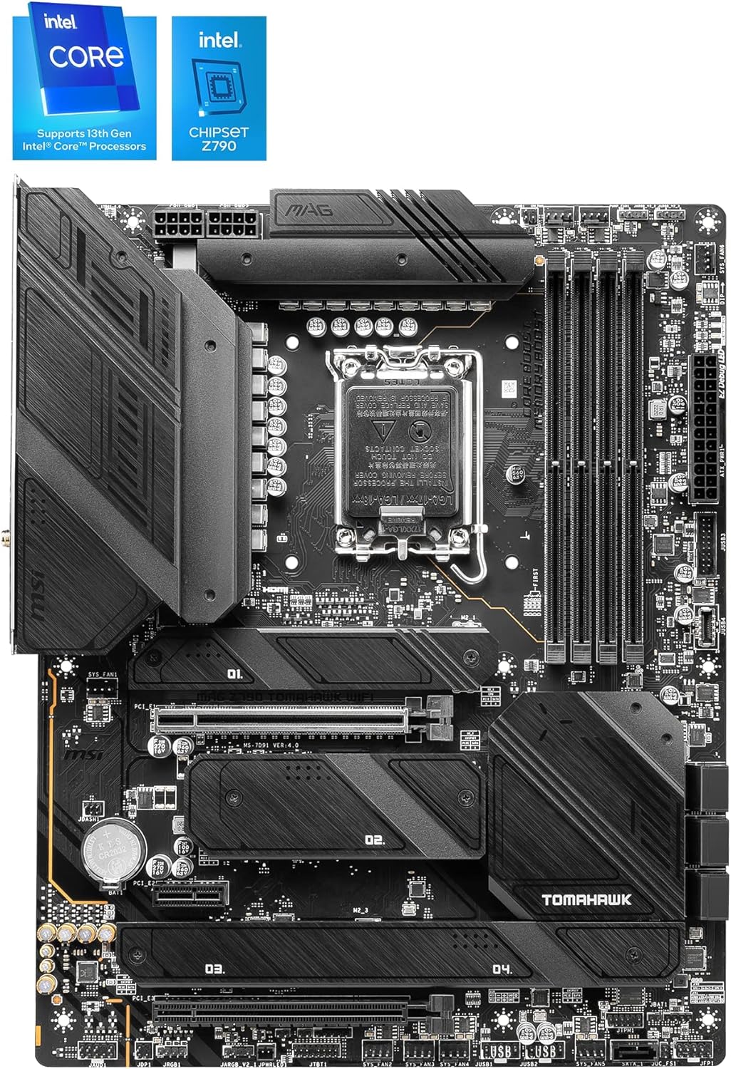

Không, ý tôi là khe cắm nguồn thứ hai của CPU.
PSU: Corsair TX650
Bo mạch chủ:

Bạn cần lưu ý đến các chân cắm không chuẩn của PSU dạng mô-đun. Tôi nghi ngờ rằng đây là nguyên nhân gây ra thiệt hại thảm khốc.
