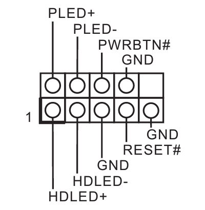

Đây là sơ đồ mặt trước mà tôi thấy trên trang web ASRock. Có vẻ như đây là thiết lập chung trên các MB của họ. Chỉ cần nối chân PWRBTN# với GND trong giây lát và PC sẽ bật - nếu MB và PSU đang hoạt động.
Bố cục đó khá cũng là tiêu chuẩn trên tất cả MB trong một thời gian khá dài.
Đó không phải là tiêu chuẩn.
Có khá nhiều biến thể đầu nối mặt trước khác nhau.
Bạn có thấy "khá ổn" không?? Vì tôi đang sử dụng cùng một trường hợp nên tôi vẫn sử dụng cùng một bộ chuyển đổi thay đổi nhanh từ một MB Gigabyte từ 7 MB trước đây.
